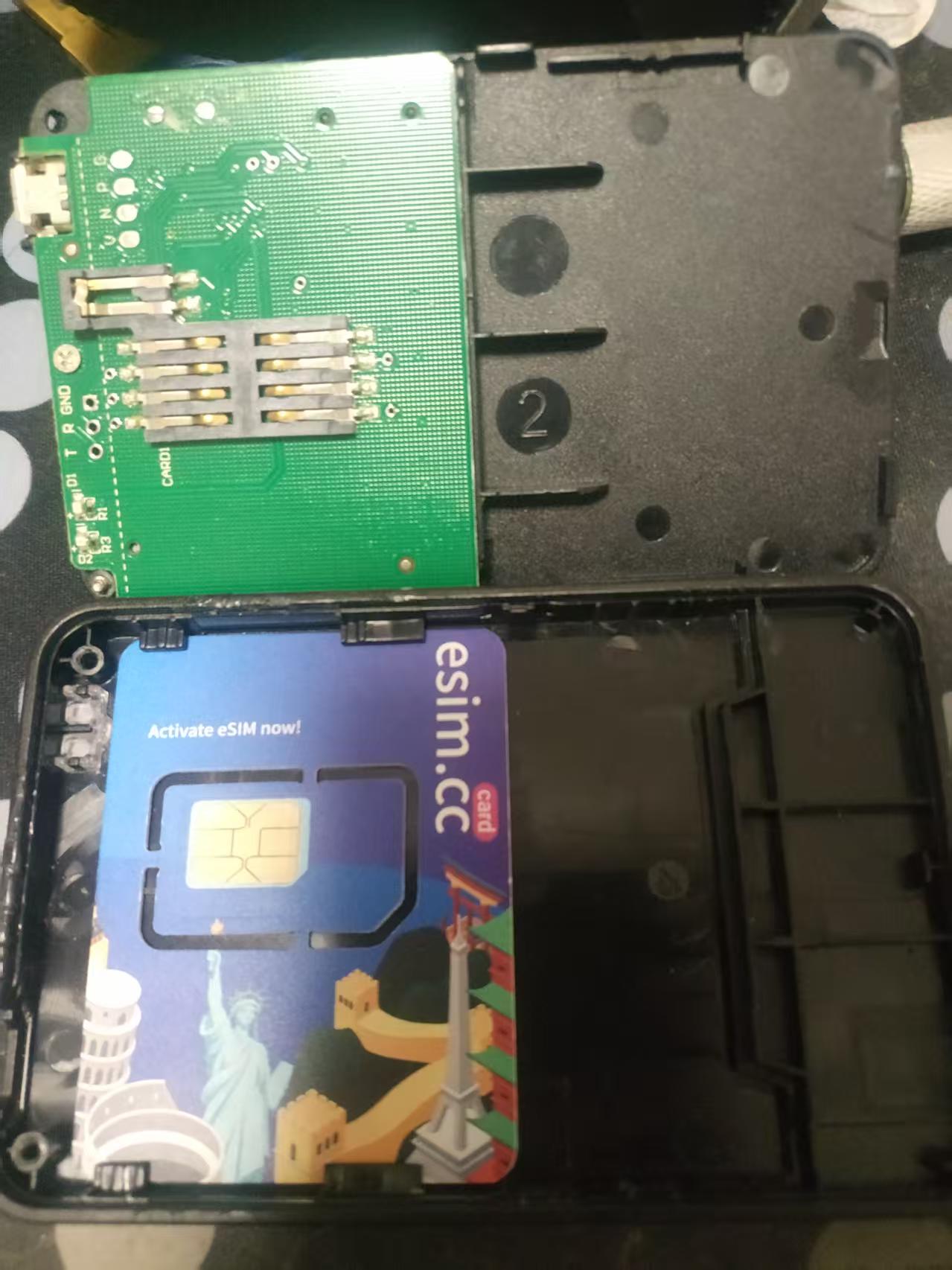

不要再拆读卡器了,有拆开了还能用的坛友吗?严重怀疑一拆就坏。
因为你把读卡器拆开(两个脚上有螺丝)后这个读卡器的芯片是固定在背板上的,你把卡插到面板上接触不到芯片,只能把芯片电路从背板拆下来轻轻放在面板上以接触卡板,而轻轻放肯定无法连通,得使劲压着,这中间有可能接触错位或不良导致读写卡失败。
我这个不知道是拆坏的还是一开始就不能用还是接触不良,反正现在是用不了,基本算废了。
黑色读卡器,和9.9的esim,我把读卡器拆开(相当难拆,最后发现胶垫下面有两颗螺丝😭),把卡插进去,在mac电脑上装了minilpa,前面那个刷新按钮能看到设备,后面那个刷新按钮(找卡的)直接弹窗出错。

拆成这样了,卡的方向也对吧(插拔后卡面竖着有三道划痕,应该对吧):
我又在电脑上用easylpac试了下,最终发现不管我插什么卡,或者啥都不插用空读卡器,最终错误信息都一样,是不是说明读卡器压根没读卡,读卡器是坏的啊?
我在pdd花了36又买了个读卡器,爽得很,直接写入成功,已经收到短信了。ε=(´ο`*)))唉早知道这么折腾不如直接全网购了

不是,我用easylpac的log直接就:
C:\。。。EasyLPAC-windows-x86_64-with-lpac\lpac.exe version
SCardListReaders() failed: 8010002E
APDU driver init failed
C:\。。。\EasyLPAC-windows-x86_64-with-lpac\lpac.exe driver apdu list
{"type":"driver","payload":{"env":"DRIVER_IFID","data":[{"env":"0","name":"BHDC Reader-HHD02 0"}]}}
C:\。。。\EasyLPAC-windows-x86_64-with-lpac\lpac.exe profile list
{"type":"lpa","payload":{"code":-1,"message":"euicc_init","data":""}}
SCardTransmit() failed: 8010002F
 楼主| 发表于 2026-1-12 11:31:35 | 查看全部
Gopher 发表于 2026-1-12 03:44
买这个就可以了,这个写卡器少了这个,而且你把写卡器拆开我是真没想到😂😂😂,方向还错了😂😂😂,兄弟,难 ...
你截图这个卡板是给ic公用电话打电话用的,一看就特别厚肯定不能用在这里,那种薄的大办卡才行,都挺贵的一张六七块,觉得不值😭
发表于 2026-1-11 12:57:05 来自手机 | 查看全部
拆开只是拆开后盖,隔壁发的读卡器是黑色的,也没有螺丝呀?
而且插卡要连着那个大卡托一起插上去,在隔壁是9.9的读卡器读不到,但是拼夕夕买的小白卡可以正常读写,大概率是9.9的问题。这家质量及其差劲,我的到手第二天就GG了,当个小玩具玩玩就好
发表于 2026-1-11 04:24:15 来自手机 | 查看全部
也许是拆坏了🤔
发表于 2026-1-11 04:24:47 来自手机 | 查看全部
卡的位置没对准好吗
发表于 2026-1-11 04:25:14 来自手机 | 查看全部
读卡器插卡图片发一下
 楼主| 发表于 2026-1-11 04:33:52 | 查看全部
奥美迦 发表于 2026-1-11 04:25
读卡器插卡图片发一下
谢谢关注,拆读卡器和插卡图片更新到帖子了,刷新可看

 楼主| 发表于 2026-1-11 04:34:41 | 查看全部
奥美迦 发表于 2026-1-11 04:24
卡的位置没对准好吗
按说是对准的啊,esim卡插完我卡芯片上有三道纵向的划痕,这应该说明插对了吧
 楼主| 发表于 2026-1-11 04:35:21 | 查看全部
螺丝崩了,但卡扣还在,插的时候我用手捏紧的,按理说应该还能用
