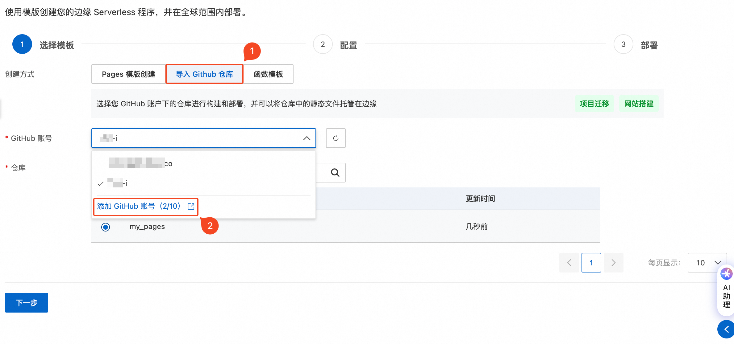

三、通过导入Github仓库创建Pages
  • 登录ESA控制台,在左侧导航栏选择边缘计算 > 函数和Pages。
  • 在边缘函数页面,单击创建。
  • 选择导入Github仓库页签,单击添加Github账户。

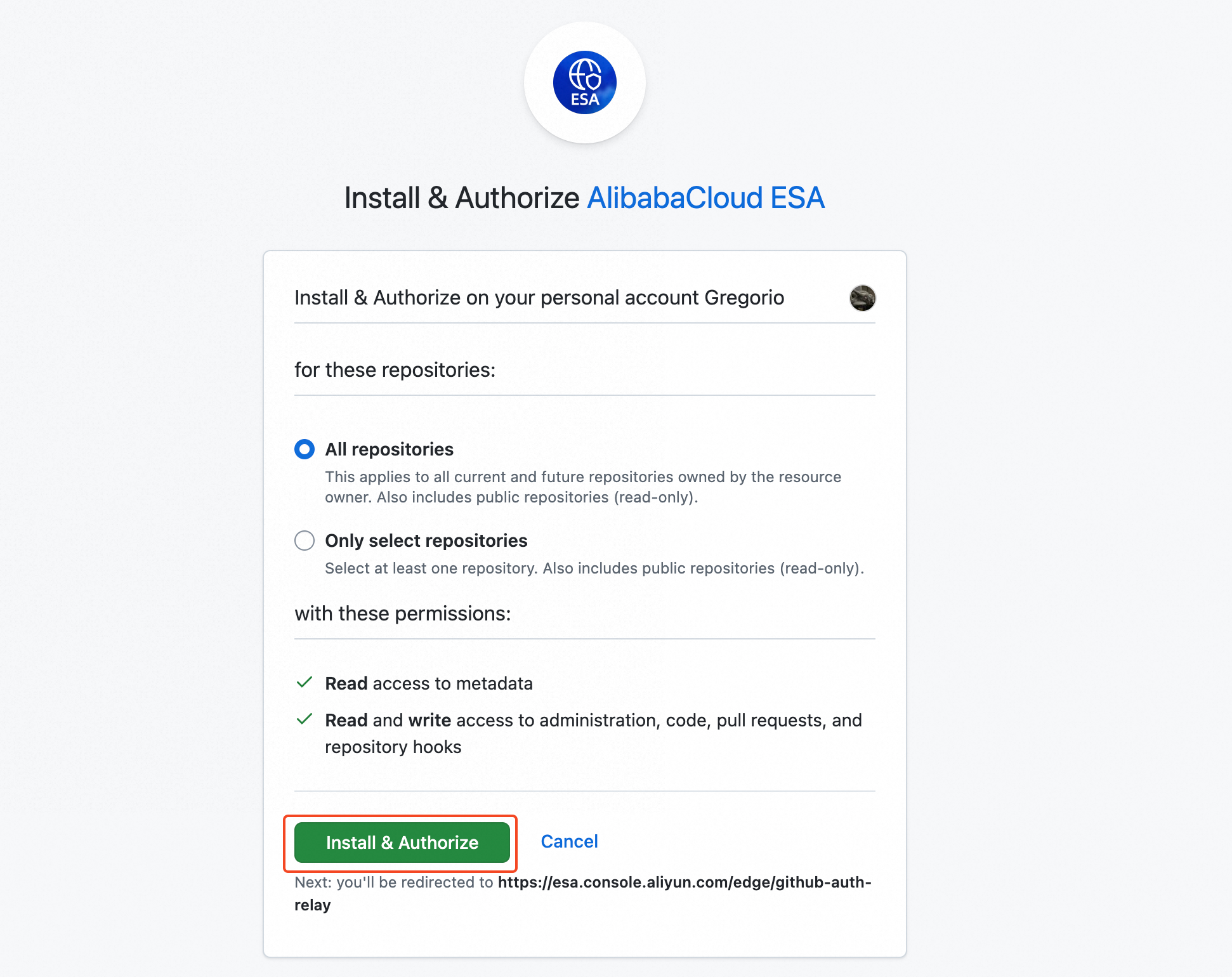

  • 登录Github账号后,在授权页面默认选择All repositories,单击Install & Authorize完成仓库授权。
  • 选择需要构建的对应仓库名,单击下一步。

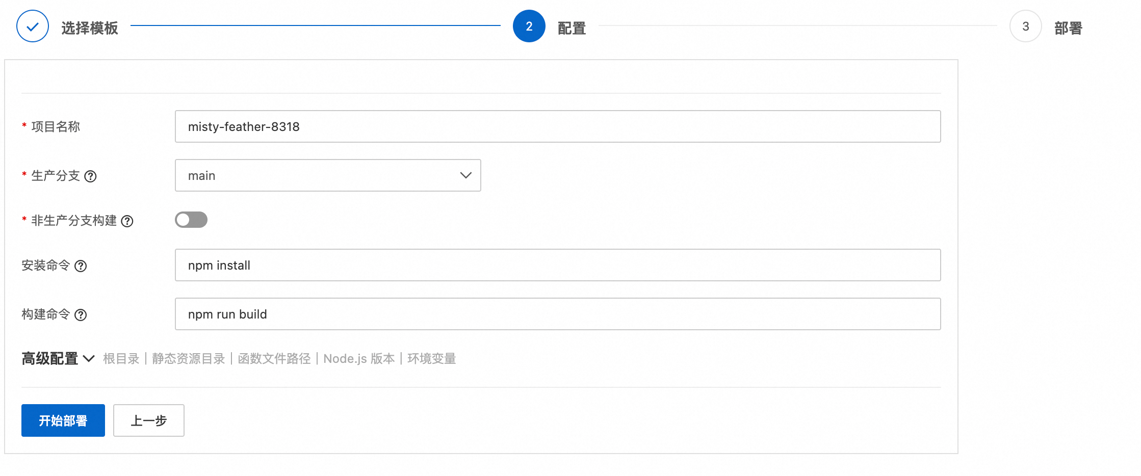

  • 填写构建信息(若您的仓库已经创建有esa.jsonc文件,则忽略此处),单击开始部署。
    配置类型
    功能
    说明
    基础配置生产分支
    默认为main分支。ESA将按照所选分支自动触发构建并自动部署到生产环境。
    非生产分支构建
    开启后,将对非生产分支(比如非main分支)的新提交生成构建版本,但不会自动部署。
    安装命令
    若需先安装依赖,填写命令,例如 npm install。支持npm、yarn、cnpm、pnpm。
    构建命令
    若需先构建,填写命令,例如npm run build。支持npm、yarn、cnpm、pnpm。
    高级配置根目录
    构建命令将在此目录下执行,默认/。若是monorepo,请填写要构建的子项目路径(例如 /frontend或 /packages/web)。
    静态资源目录
    构建产物中将被静态托管的目录,例如:./public、./dist 或 ./build。您可以在esa.jsonc文件的assets.directory字段中指定静态资源目录。该配置的优先级高于构建信息中的配置,会覆盖您在此处的配置。
    函数文件路径
    函数的入口文件路径,即实际执行的文件。例如:./src/index.ts。您可以在esa.jsonc文件的entry字段中指定函数文件路径。该配置的优先级高于构建信息中的配置,会覆盖您在此处的配置。
    Node.js版本
    构建使用的 Node.js 版本。修改该配置后,需要重新触发构建才能生效。您可以在package.json文件的engines.node字段中指定Node.js主版本。该配置的优先级高于构建信息中的配置,会覆盖您在此处的配置。
    环境变量
    设置构建过程中可使用的环境变量,可以通过全局对象process.env获取。

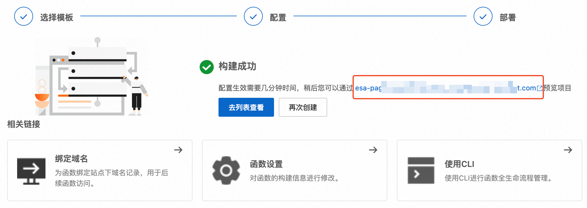

  • 等待系统构建完成后,将为您生成一个er.aliyun-esa.net后缀的公共域名,可直接访问预览效果。

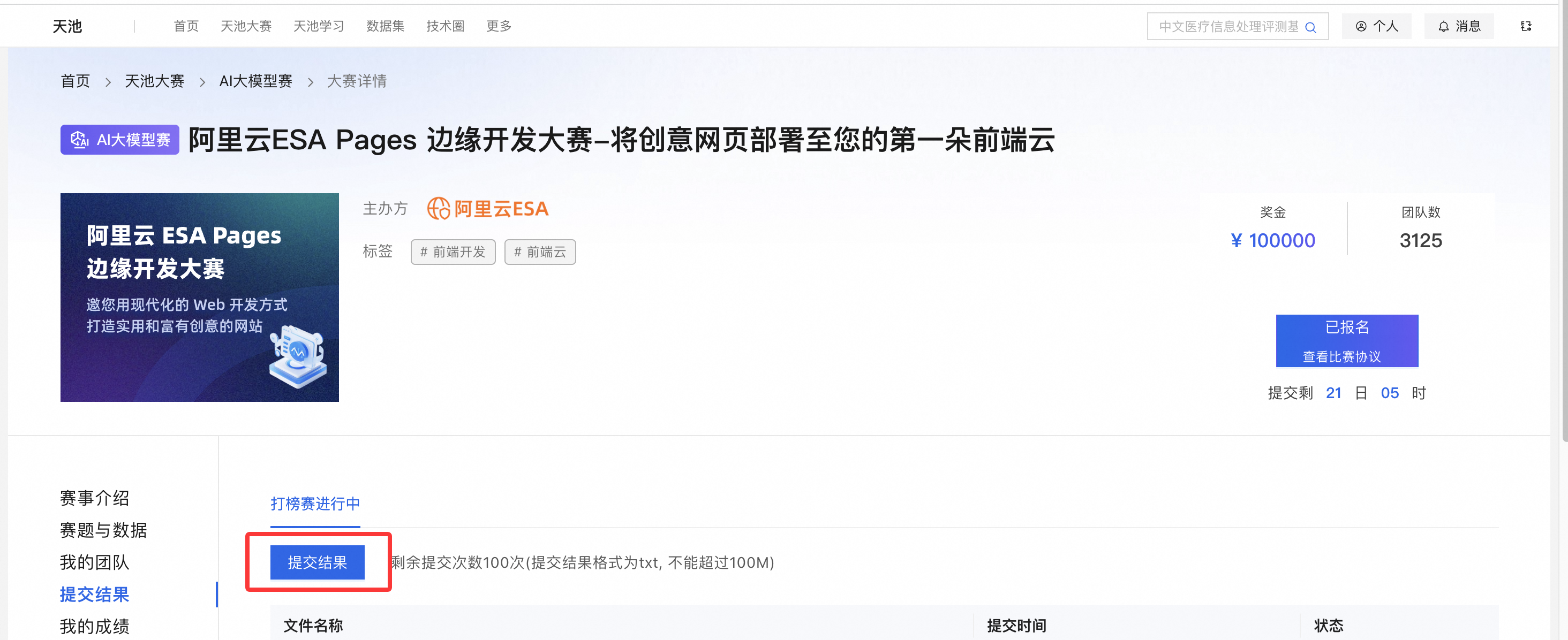

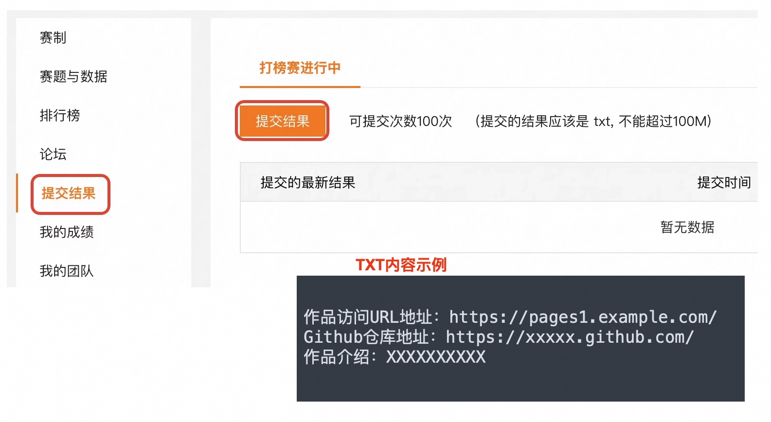

四、提交作品到天池赛事页面
