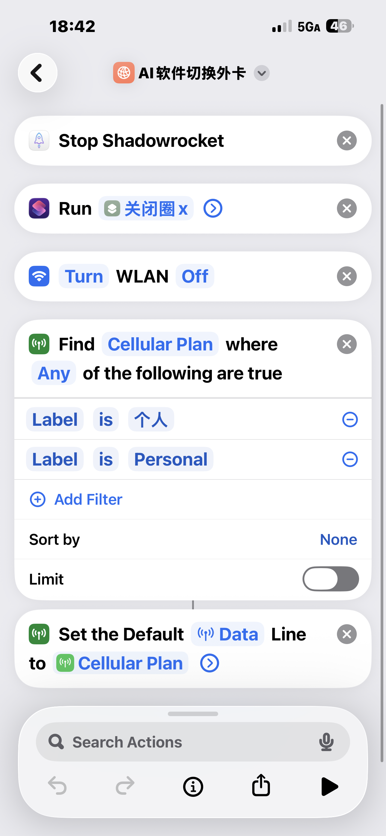

发表于 2025-12-16 18:45:50 来自手机 | 查看全部
我有时候会更改设备语言,所有卡的label我会给中文和英文,这个快捷方式名字叫做:AI软件切换外卡,所有当我打开特定app时候,运行这个快捷方式就好了,但是会有一个问题,就是切换流量卡会比打开软件慢,所以我又写了一个app专属的快捷方式:运行“AI软件切换外卡”,等待一秒,打开Gemini,以此类推:弄一个ChatGPT的,弄一个Twitter的,等等……

 楼主| 发表于 2025-12-16 18:54:37 | 查看全部
fronttang 发表于 2025-12-16 18:16
做不到,流量只能走一张卡,不能两张卡同时使用流量
就是执行当开打某app时,切换蜂窝数据为其中一张卡,应该是可以的,全局切换,但是我没有找到切换蜂窝网络的相关指令
我这个快捷方式的原理是找到名为个人或者personal的卡,然后把它设为流量卡

发表于 2025-12-16 19:07:45 来自手机 | 查看全部
fs0135 发表于 2025-12-16 18:57
我想执行:当打开某app时,蜂窝网络切换为卡一或卡二,但是选择蜂窝网络是只有开关动作 ...
我这个快捷方式就能满足你的那个需求
 楼主| 发表于 2025-12-16 20:50:04 | 查看全部
zhangdong 发表于 2025-12-16 19:07
我这个快捷方式就能满足你的那个需求
你截图的最后两步是怎么设置的?我刚学快捷指令
查找蜂窝网络,设定默认号码

 楼主| 发表于 2025-12-17 17:22:11 来自手机 | 查看全部
我这个快捷方式就能满足你的那个需求
倒数第二步判断标签是否为真的作用是什么呢?我直接用最后一步指定网络发现也可以切换
确保特定软件走特定卡

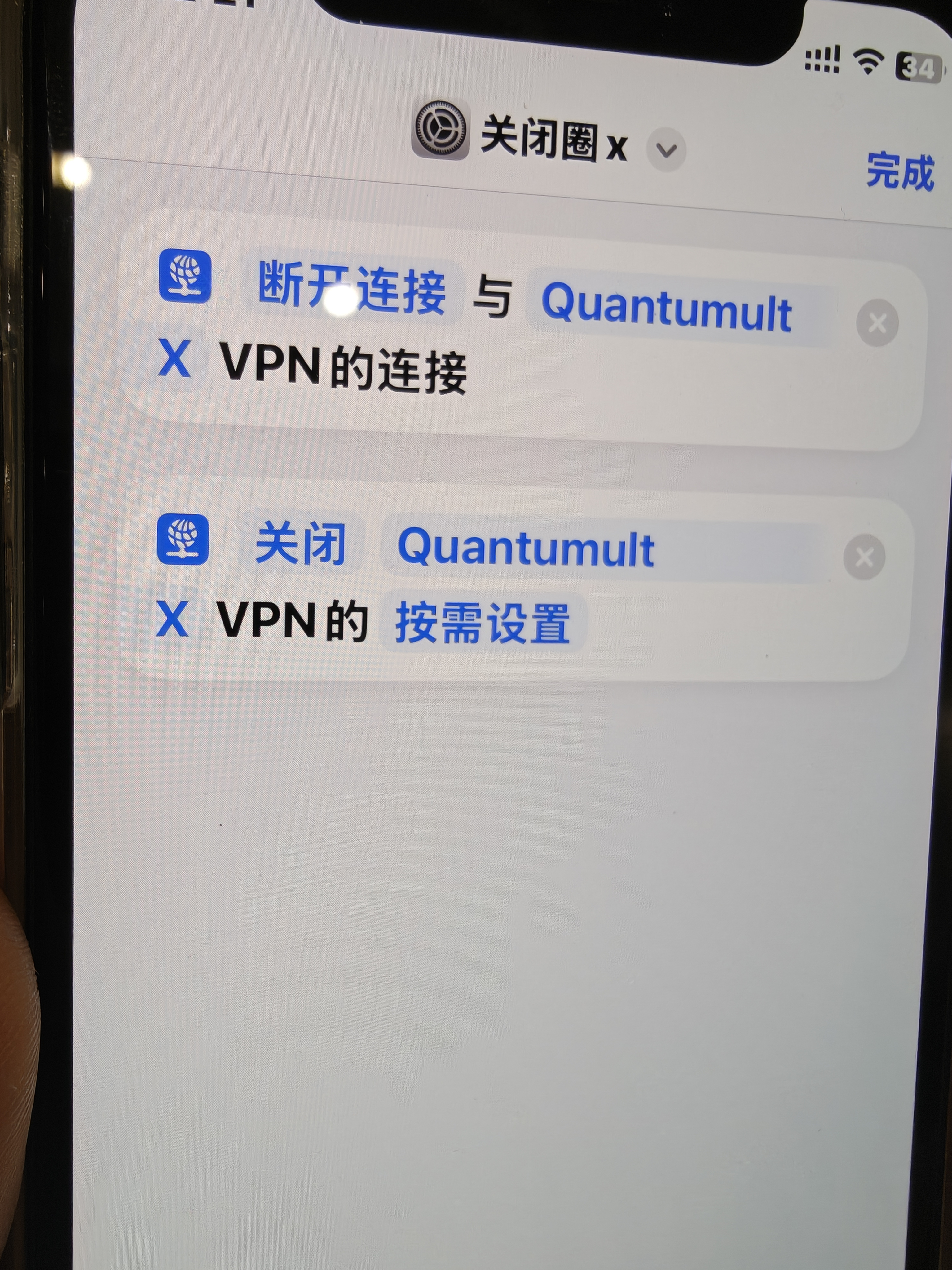

发表于 2025-12-19 15:56:44 | 查看全部
zhangdong 发表于 2025-12-16 18:45
我有时候会更改设备语言,所有卡的label我会给中文和英文,这个快捷方式名字叫做:AI软件切换外卡,所有当我 ...
我想要关闭qx的快捷指令。我之前的在18上是可以用的,26上貌似不起作用了

发表于 2025-12-19 22:19:26 来自手机 | 查看全部
acx998 发表于 2025-12-19 15:56
我想要关闭qx的快捷指令。我之前的在18上是可以用的,26上貌似不起作用了 ...
你试试这个
发表于 2025-12-19 22:22:22 来自手机 | 查看全部
两个都是“设定vpn”里面的
发表于 2025-12-21 11:19:35 | 查看全部
zhangdong 发表于 2025-12-19 22:22
两个都是“设定vpn”里面的
是的,我18的就是这样写的,能关,但是开不了
