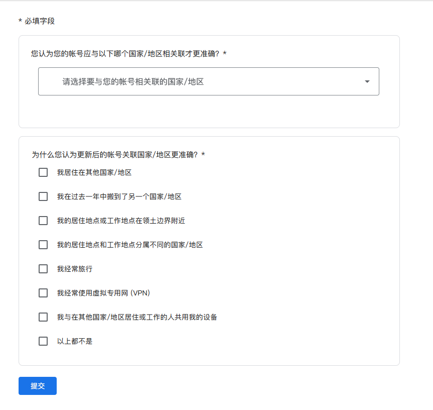

美区我记得要修改谷歌账号所属区域,遇到的提示是这样:Your current account is not eligible for Antigravity, because it is not currentlyavailable in your location.
准备工作
一个xxx节点(如果修改为其他地区则需要其他地区的节点)
确认账号当前的国家或地区
访问以下网址https://policies.google.com/terms,登录自己的账号即可查看账号当前的国家或地区版本。
修改账号当前的国家或地区
访问以下网址https://policies.google.com/country-association-form,登录自己的账号即可申请修改账号当前的国家或地区版本。
注意:修改该项每年仅允许一次,即修改成功后,一年之内不允许再次修改。
重点来了,以上选择请选最后一个“以上都不是”,参考申请如下:
我因工作需要用到xxx,请帮我更改到xxx
