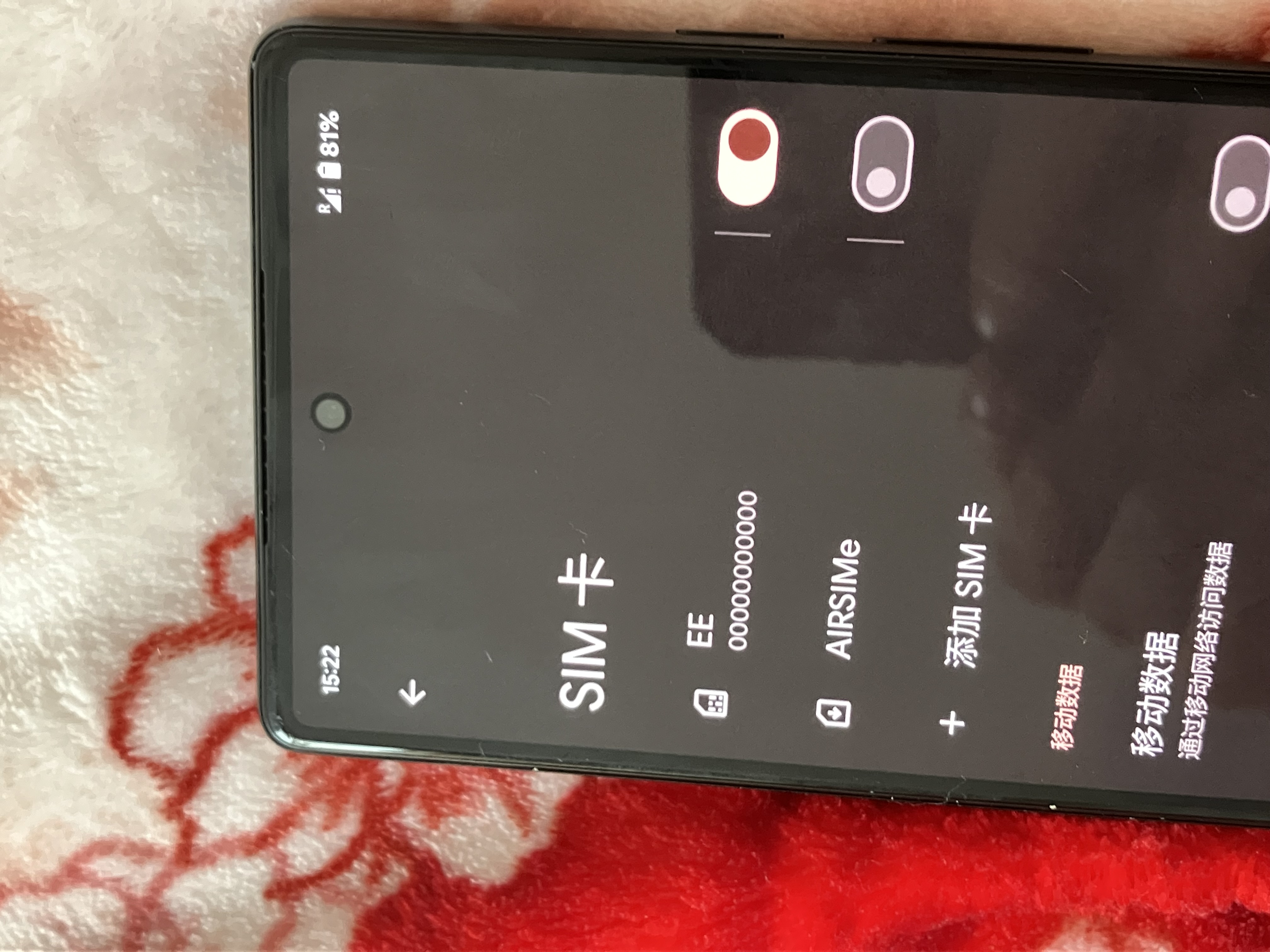

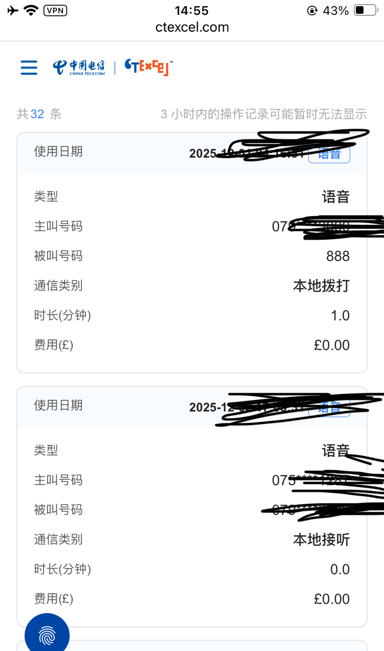

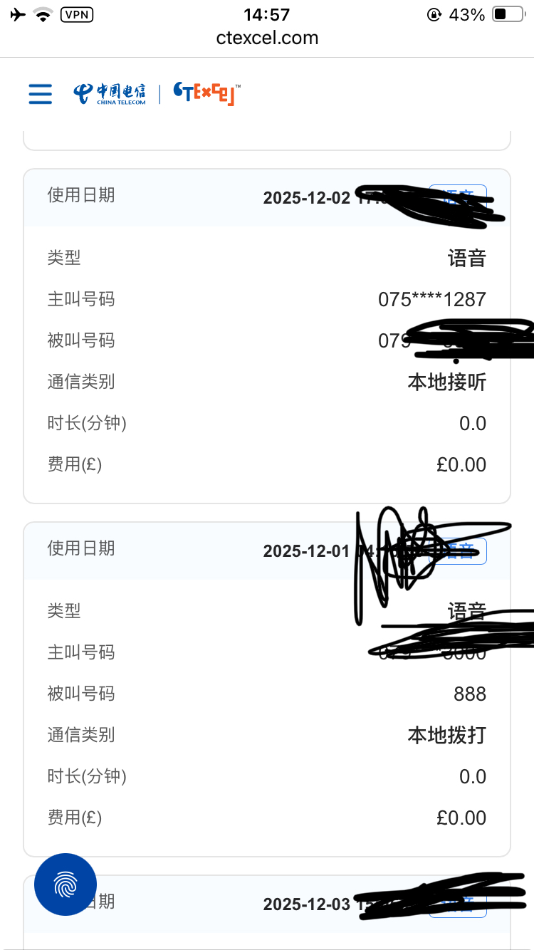

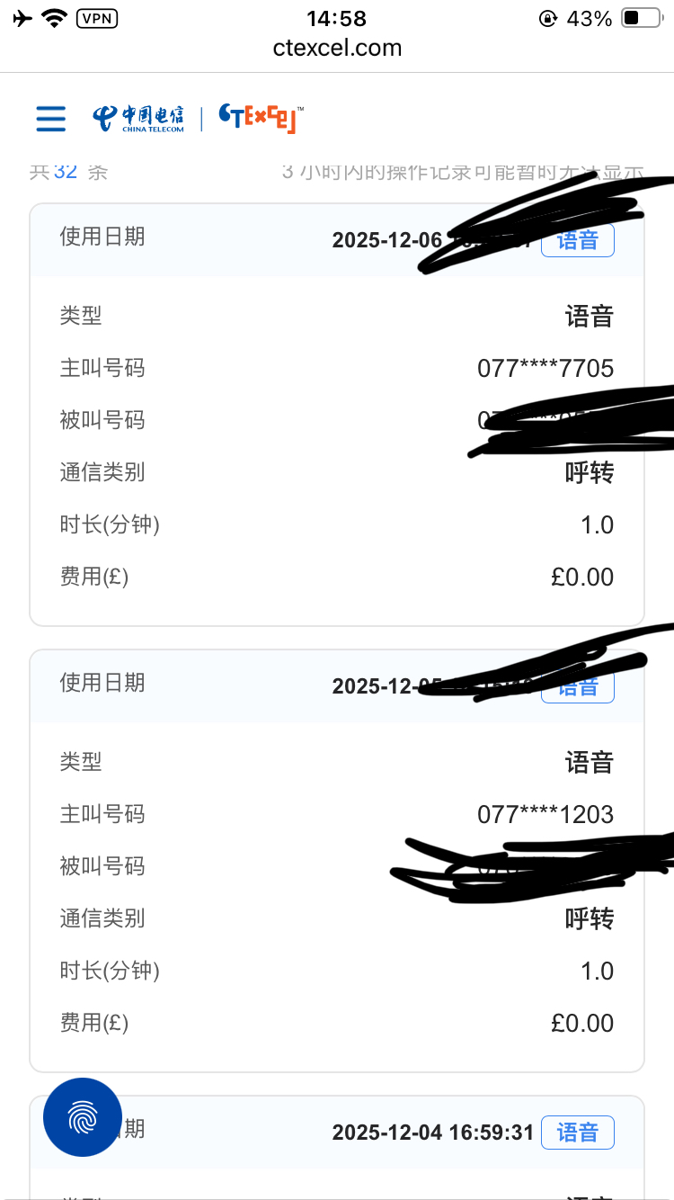

上个月弄了一个1英镑的CTE,通过wifi caling激活后拨打了888客服,然后过了几天又拨了一次,因为10天内不能连国内基站,今天正好过了10天,然后插苹果机,结果没📶,提示无服务,试了好多次不行,然后开了一个英国esim卡,插另一个手机上,当作热点使用,然后还是无法打开wifi caling,于是决定插到安卓机上,过了1分钟就有📶了,开启数据提示4g,然后收到了888短信,有一条显示今天凌晨2点多有人登录过我账号,于是就去官网看了一下,发现都正常,就通话记录显示好几个陌生号码拨打我手机号,也不知道是干啥的
具体情况如下图。

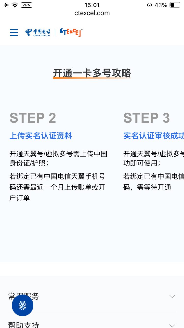

1 想咨询怎么保号?
听他人说180天内充1英镑,是最好保号方式,不知道如何
2如果不开通其它套餐,直接接码会有影响吗?
3下面有个一卡双端,有人开过吗?上传后要人脸识别吗?

既然有人回答了你的问题那我来解释下你出现的情况
1.插苹果机,结果没📶,提示无服务,试了好多次不行,插到安卓机上,过了1分钟就有📶了
这是因为CTExcel uk的上游是EE,回国后属于外卡漫游,苹果手机会自动在网络上注册,会找到中国移动,中国电信中国联通,中国广电的网络,能在哪一家注册取决于国外运营商与国内运营商的合作,根据CTExcel uk官网政策,只能在中国电信的网络上注册,苹果自动误认为可以注册到其他网络上比如(中国联通/中国移动)结果对面没理手机,所以无服务,概率触发,安卓选择手动选网,搜索后选择中国电信,苹果手机安装描述文件

3.通话记录显示好几个陌生号码拨打我手机号,也不知道是干啥的
骚扰诈骗电话 英国特色 无视即可

发表于 2025-12-11 14:08:15 | 查看全部
那些都是诈骗电话打进来的,不用管
