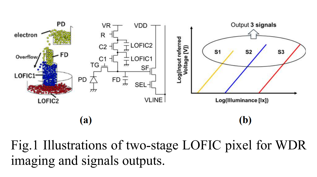

1. LOFIC 和移动CIS的设计思路相克制
量产LOFIC CIS(传感器)基本用MIM(金属绝缘体)电容替换DCG(双转换增益)电路中的LCG(低转换增益)位置。
MIM电容难做到小像素结构,电容还侵占了模拟层本就紧张的空间,对PD感光性能极其不利,就是影响灵敏度。
所以目前移动CIS的LOFIC不做次微米级,与四像素读出结合,四个像素接一个小MIM,溢出路径简化并牺牲电容性能,换取其他像素结构的空间。
量产移动LOFIC传感器的电容甚至在2.4μm密度打转,不比车载CIS的2.1μm密度高。
导致了移动LOFIC传感器只能在四像素合并的情况下实现横向溢出。

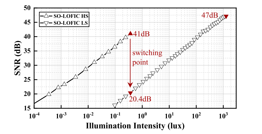

传统车载CIS的LOFIC设计服务计算机视觉,能看清高光有什么东西判断障碍物和路况。忽略LOFIC与其他CG衔接处的SNR(信噪比)跳水问题:导致LCG饱和后严重的信噪比下降。
要解决问题,除了改善电容性能,常用办法是让电容做小,让这个Gap跳得没那么狠,无形中削弱了LOFIC的优势,但是劣势不会线性减少。

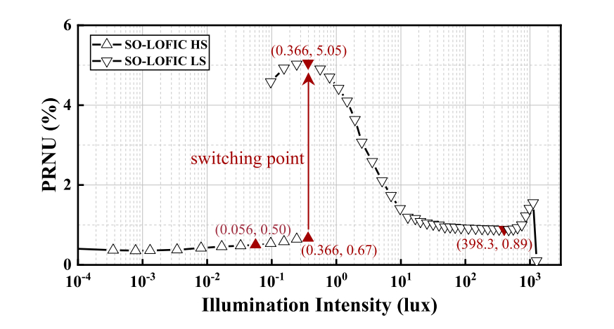

SNR跳水动不动15dB起步,且非 SNR=√接收电荷 的传统散粒噪声因素。
噪声与亮度不匹配的缺陷是视觉绝对迈不过的一道坎。
刚切换到LOFIC阶段的PRNU(像素响应不均匀性)更是过分,即使完全滤除降噪传感器的随机噪声,求的均值也是乱的。
因此LOFIC CIS就怕遇到大量细节分布在FD刚刚过饱和,LOFIC不得不生效的工况。
所以这玩意在车载很好,能保证看得到东西。但不能保证亮度比例关系,有一段电荷范围只能看个轮廓,对摄影很恶心。
