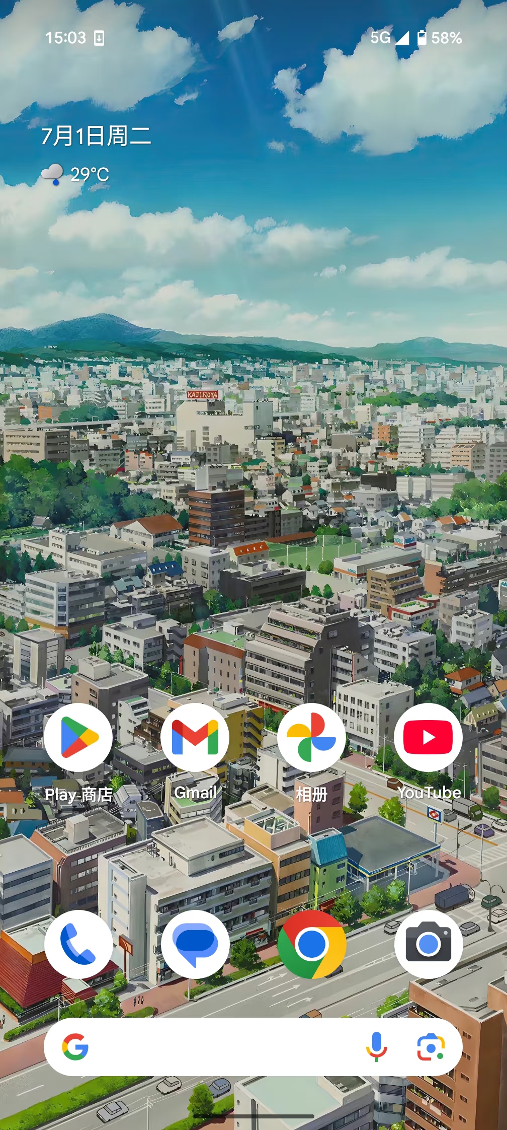

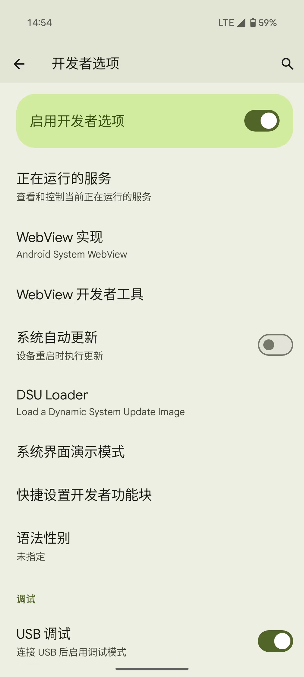

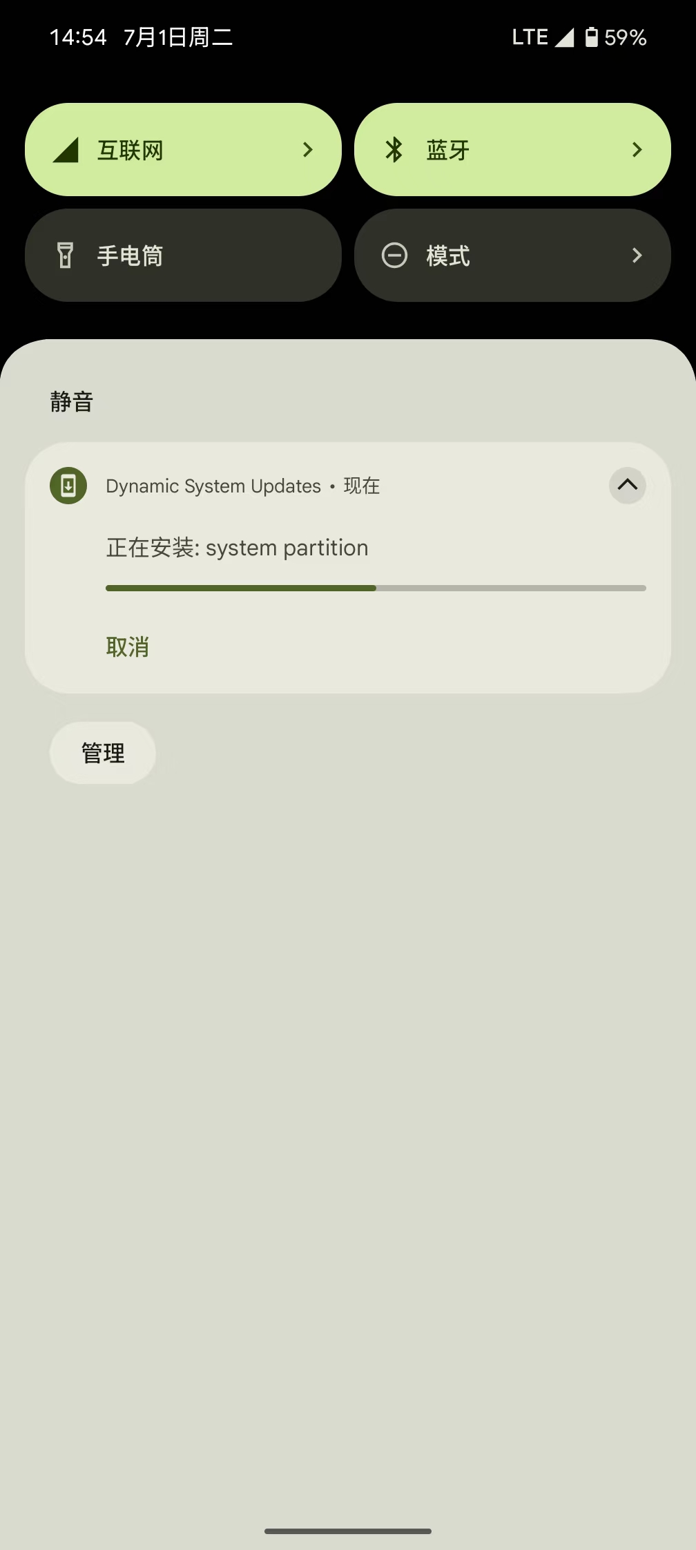

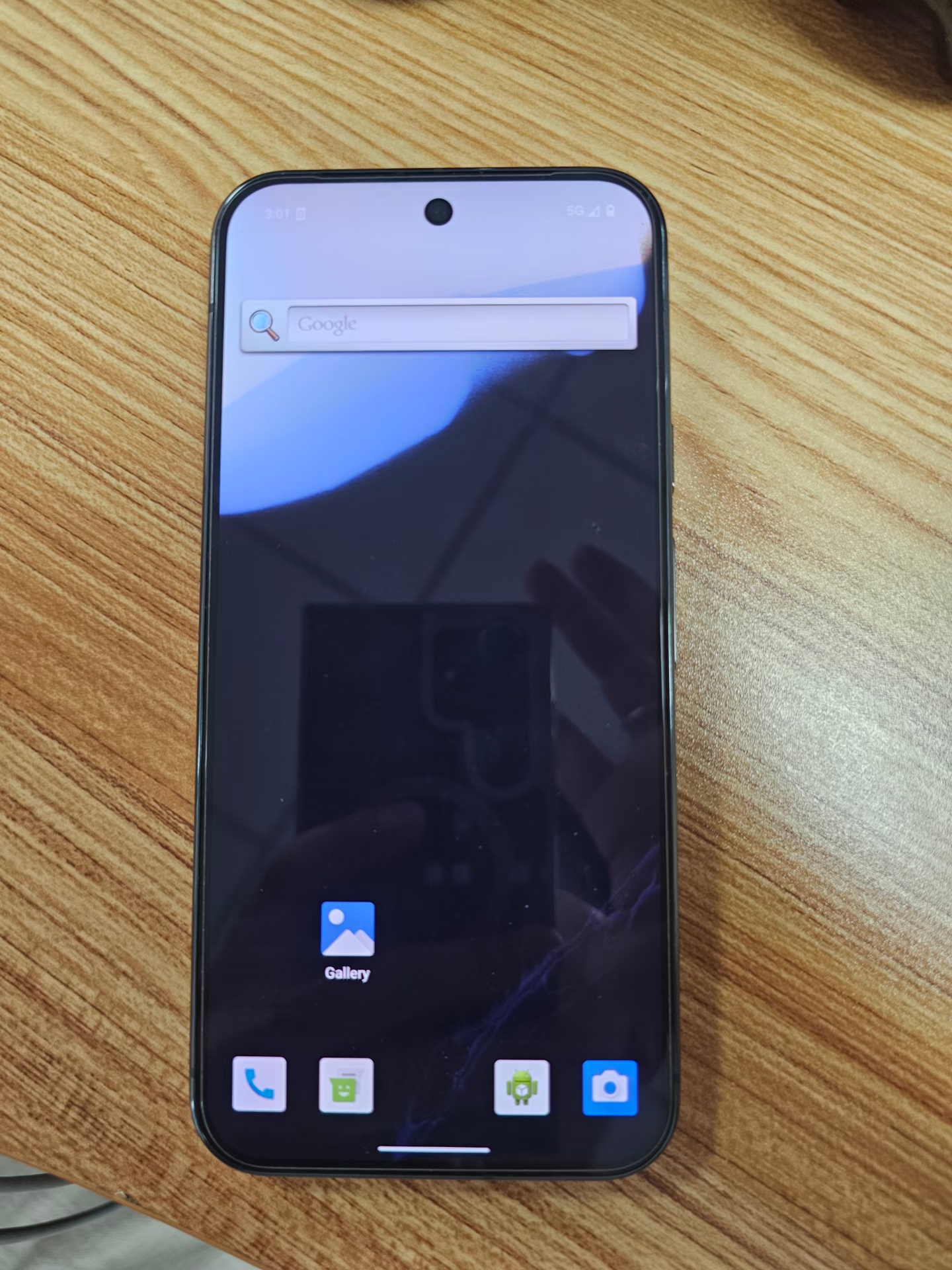

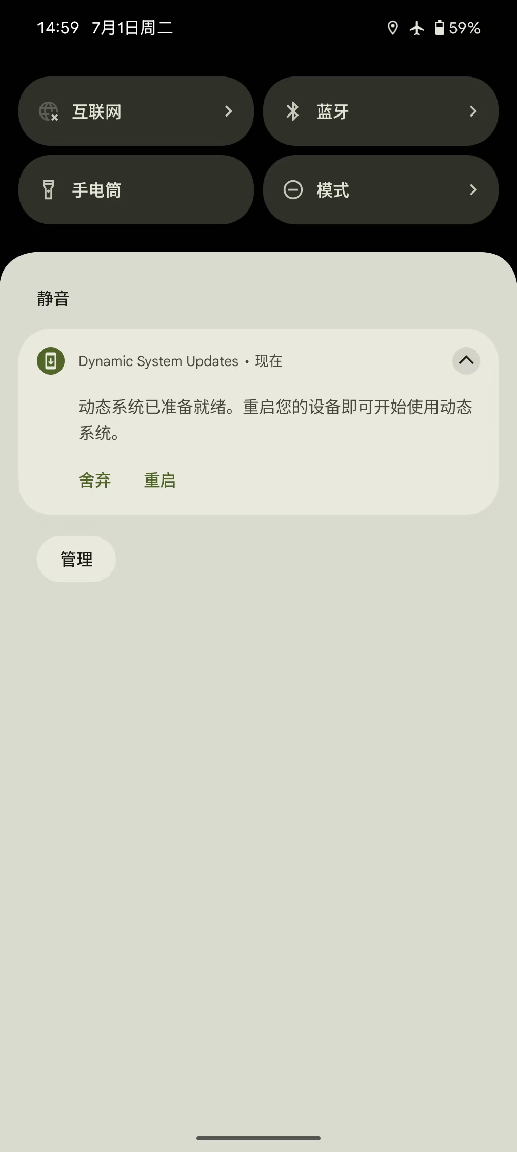

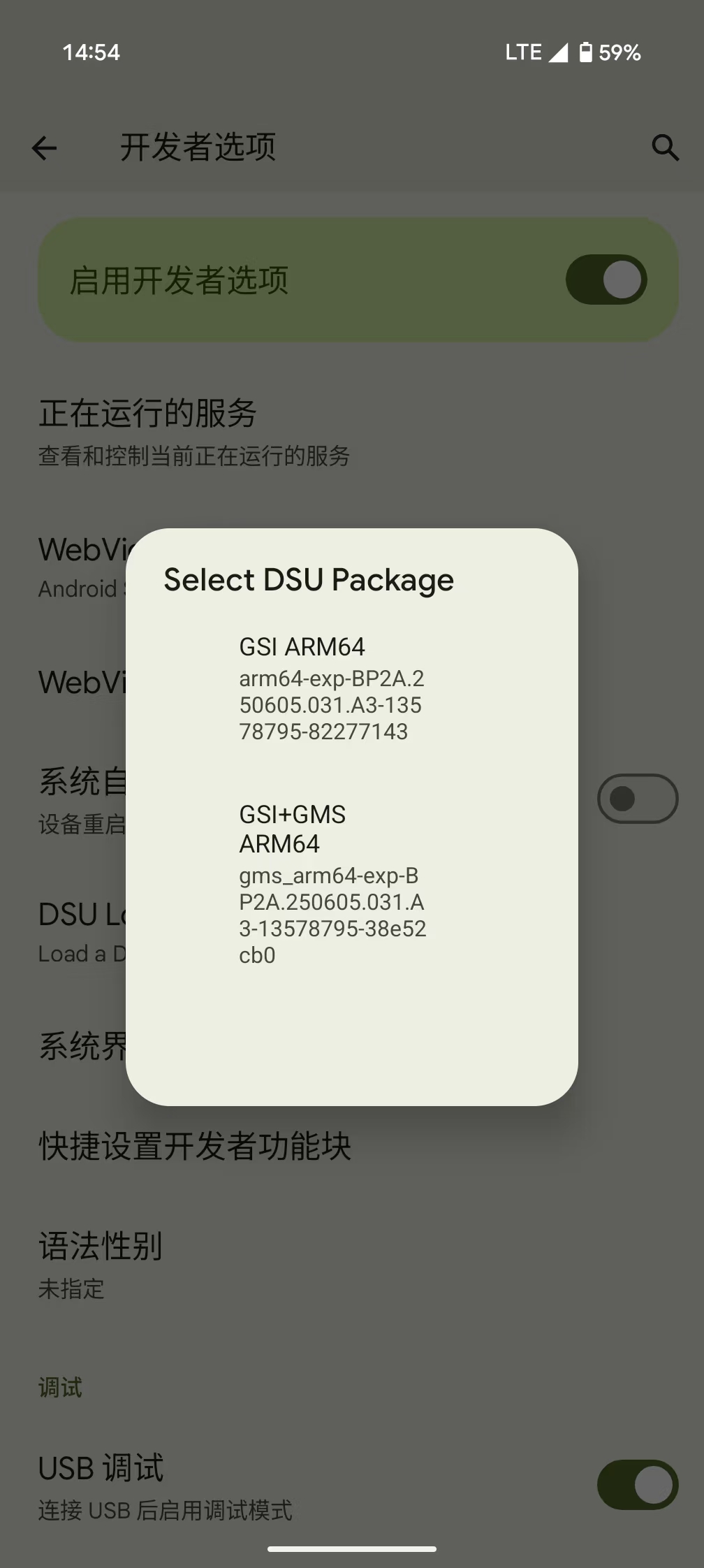

分享一个免root开启5G的方法,9系列升级安卓16实测可以,其他型号可以自己试试,有帮助的话点个赞
话不多说,正片开始
1.打开开发者选项,找到DSU Loader
点进去选择第一个,同意之后开始下载
2.下载完成有个弹窗
打开飞行模式之后点击弹窗的重启
3.重启会进入到aosp系统,没见过这个系统的别慌,进来就对了,不出意外的话已经有5G信号了
4.再重启一下,开机之后关闭飞行模式,5G就有了

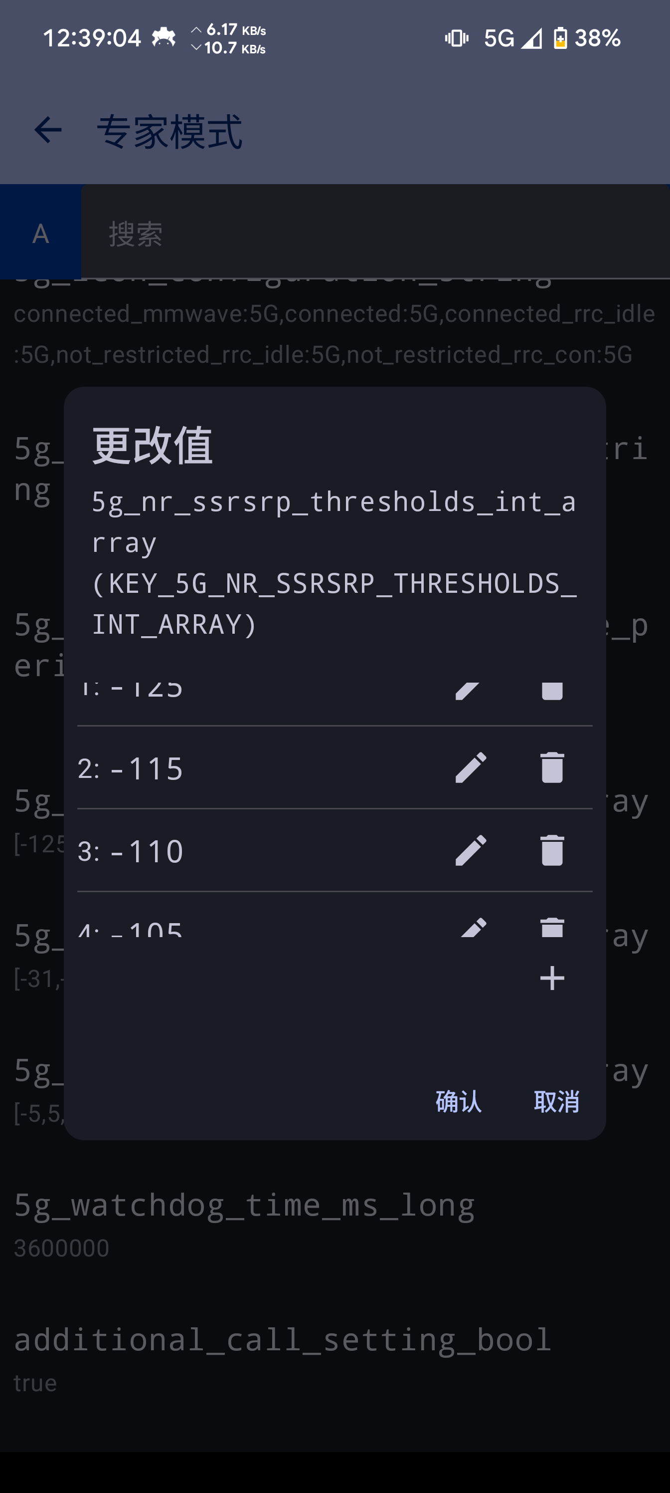

发表于 2025-10-22 12:39:35 来自手机 | 查看全部

 楼主| 发表于 2025-10-22 15:52:34 | 查看全部
wanbangshucheng 发表于 2025-10-22 12:39
信号差实质上是信号指示器标准不一致,我是这样高的
神人呐 直接5G信号满格了,直接从30M飙升到100M了(我免流服务器最高100M),万分感谢
