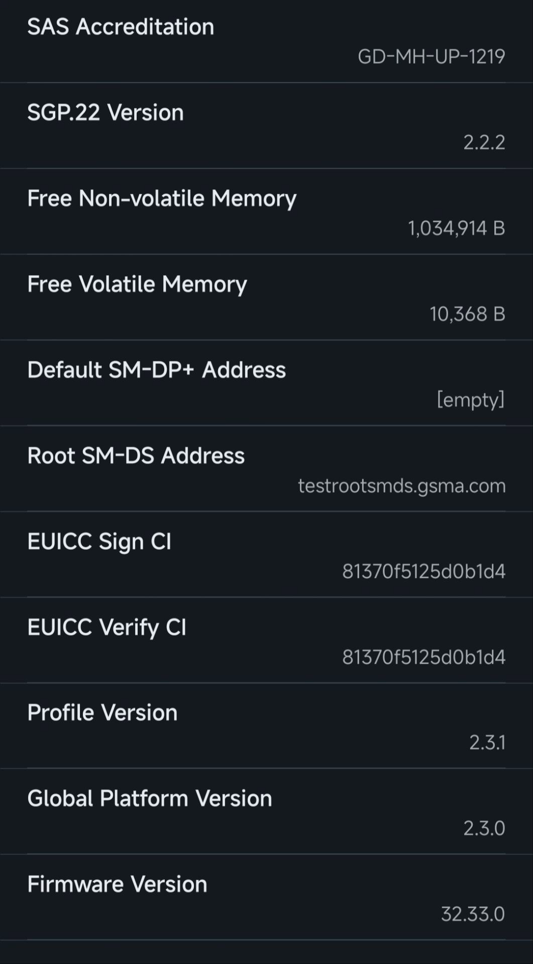

之前在淘宝买了一张st33的卡,商家说只能用读卡器来写卡
用读卡器写卡确实可以,但是看网上有用root开模块写卡的,想试试,结果用了xiaomi-esim-lpa和openeuicc都不行
前几天又试了一下,竟然成功用xiaomi-esim-lpa读到卡了,把卡上esim启用后又读不到卡了。怎么试又都不行了
想问一下是st33就是只能用读卡器吗,还是我的卡固件或者手机有问题之类的

找到问题了,是高通基带内置的 LPA 占用着通道导致的
https://github.com/Shua-github/QcomLPA_Killer

 楼主| 发表于 2025-10-21 22:44:29 | 查看全部
XKING 发表于 2025-10-21 22:16
用这个LSP模块
https://pan.quark.cn/s/06e7f3629306
非常感谢,现在xiaomi lpa能用了
在这里贴一下lsp模块的github链接
https://github.com/EsimMoe/SecureElementAccessBypass

 楼主| 发表于 2025-10-22 00:51:32 来自手机 | 查看全部
用这个LSP模块
重启后又读不到了😭😭😭
