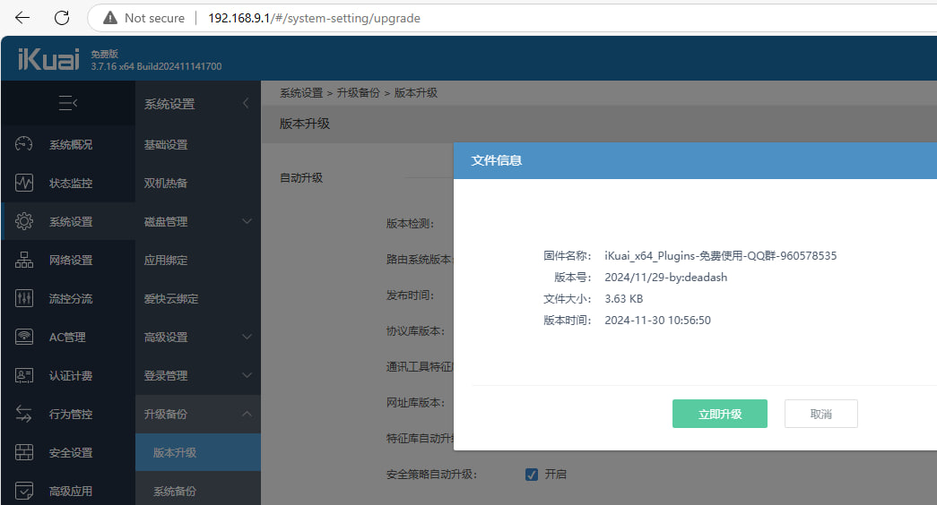

2、更新插件环境和企业版
请先下载这3份文件,若链接失效请在评论区中留言,我会在看到的时候补充。
https://github.com/deadash/ikuai ... uai-3.7.16-base.bin
https://github.com/deadash/ikuai ... update-20241130.bin
以及3.7.19企业版的升级包(需用上面的包构建插件环境,否则无效)
https://mega.nz/file/P1AzWQzA#Dv ... OBFFZgU_zhnCxB1cI1w
请前往系统设置-升级备份-版本升级-选择文件依次升级。升级后系统会重启
以上3个bin升级过后,再次登录iKuai会发现界面已由蓝底免费版升级至企业版。

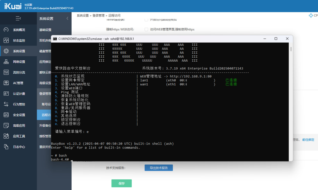

3、配置SSH及登录
首先在系统设置-登入管理-远程访问-远程维护(开启)-设置密码然后保存,就可以以sshd账户登录。此时按e回车即可进入ash,输入bash回车即可
4、创建分区,为插件构建运行空间

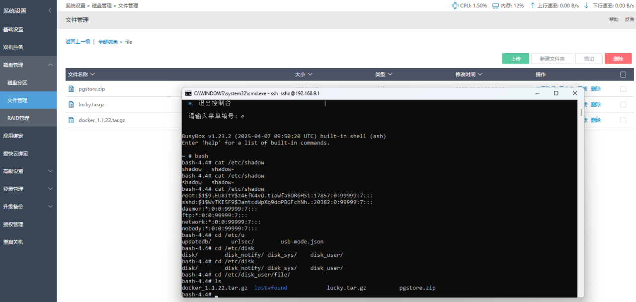

系统设置-磁盘管理-磁盘分区-快速分区的页面,分区数量选择2。日志分区最小留1GB(看自己情况),设置一个分区名称(如file)。然后到文件管理,上传插件
此时在刚刚的SSH那边cd /etc/disk_user/file/下面ls,就可以看到刚刚上传的文件了。

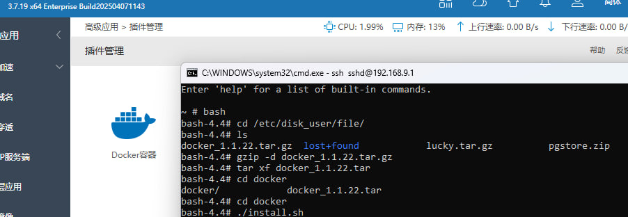

5、安装插件及持久化
本身iKuai就是openwrt,已经有root权限的你可以清楚的看到系统里面是什么东西。其实ipk格式就是tar.gz格式,只是改了个名字而已
以docker为例,分区名称为file。如图所示,只需要上传、解压、执行install.sh就行
因此每次你要安装插件的时候,都需要执行以下命令:
  1. ssh sshd@ip地址
  2. 按 e
  3. 输入 bash
  4. cd /etc/disk_user/分区的名称/
  5. gzip -d 插件名称文件
  6. tar xf 插件文件名
此时刷新插件管理,就可以看到安装的插件了
插件持久化
爱快启动后会执行/sbin/sysinit boot,现在我们已经有了root权限,就可以对/sbin/sysinit进行修改,可以把想开机启动的东西添加进去
即添加/etc/disk_user/分区的名称/插件名称/install.sh
