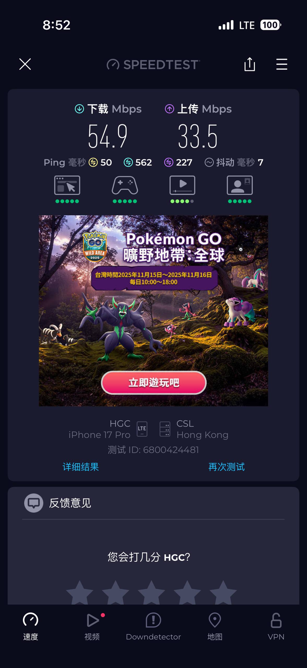

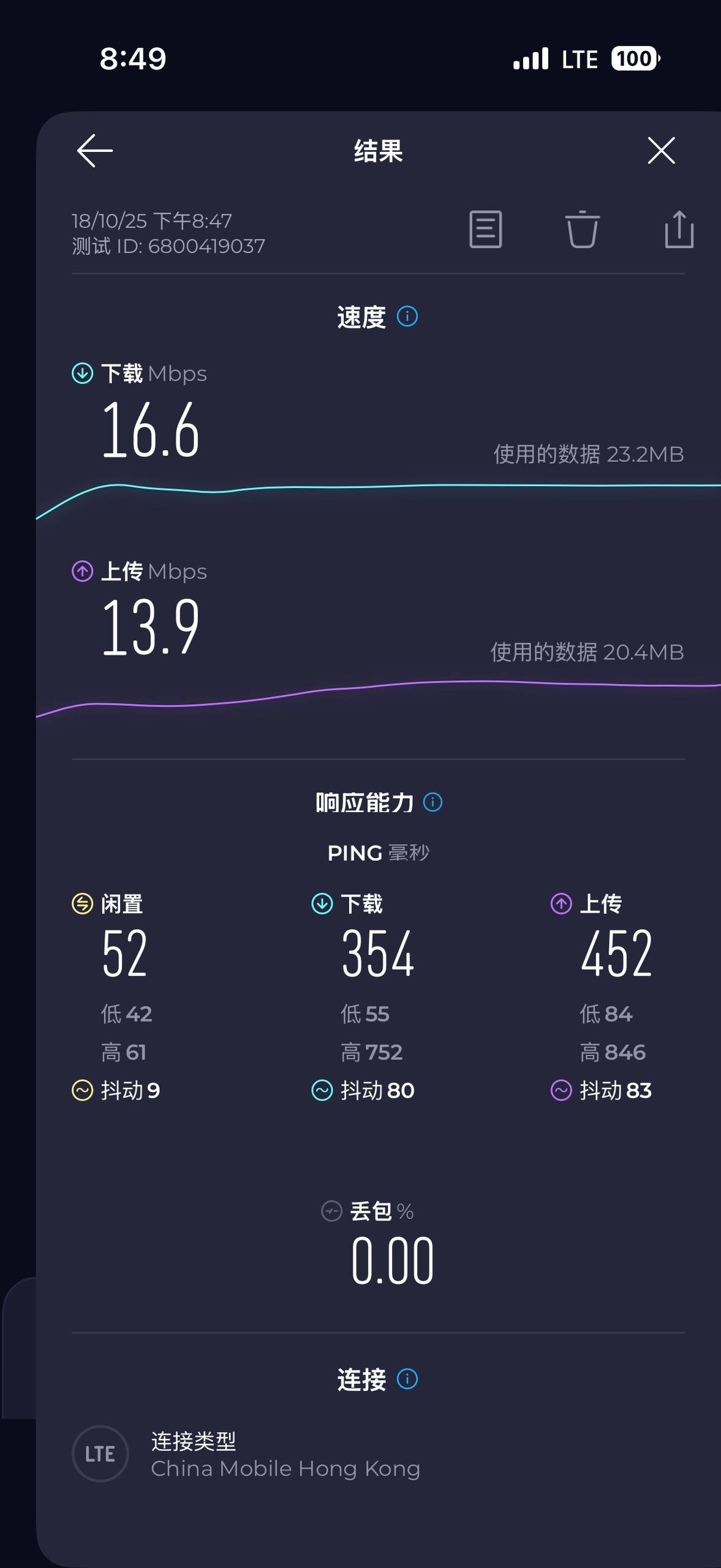

测试发现新卡板存在两个出口,分别是CMHK和HGC
但是这两个出口测试我经常使用的app时发现疑似均被bochk拉黑屏蔽,无法打开
而且如果出口是HGC,上下行速度都会被限制到15Mbps
如果出口是CMHK,下行速度可以到55Mbps

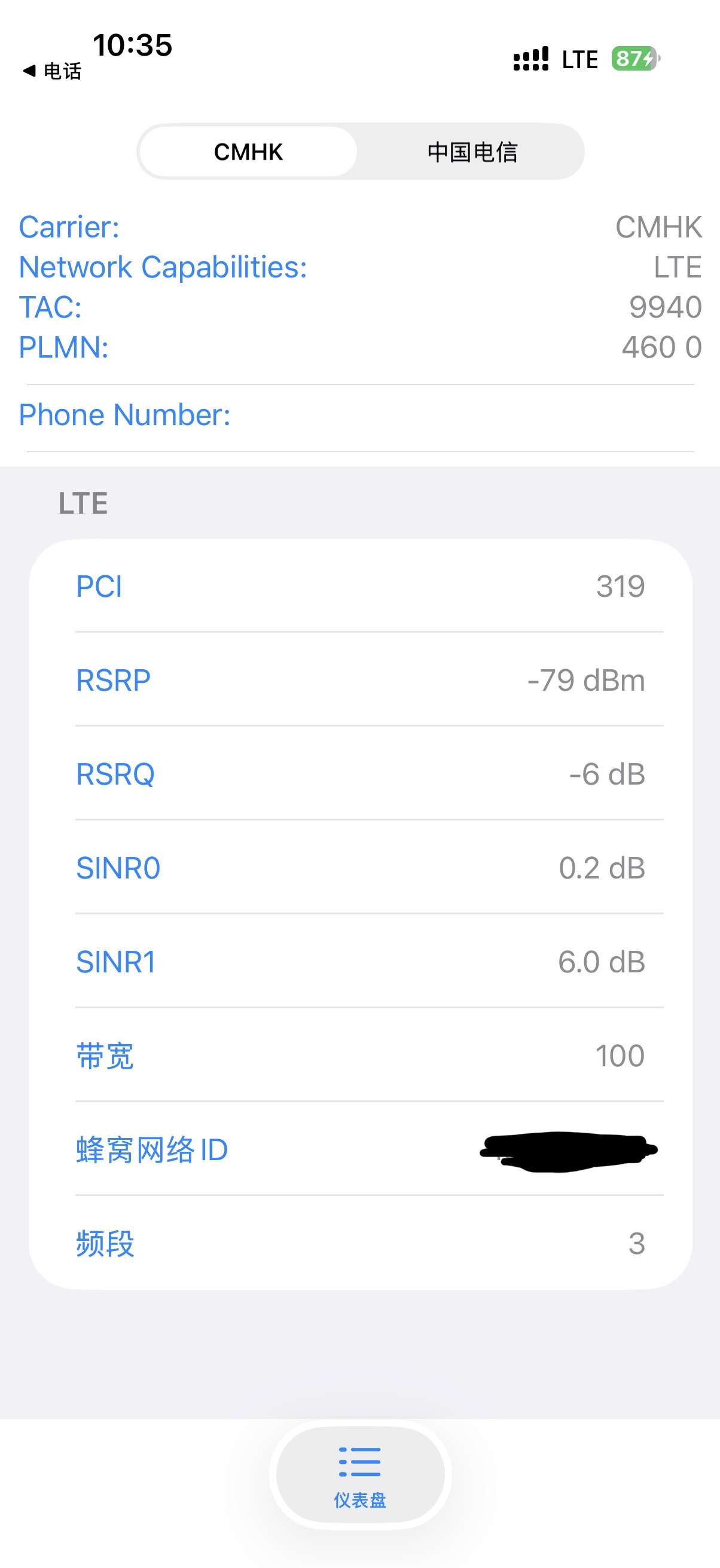

测试环境是移动4G B3 -85dbm 人在广州

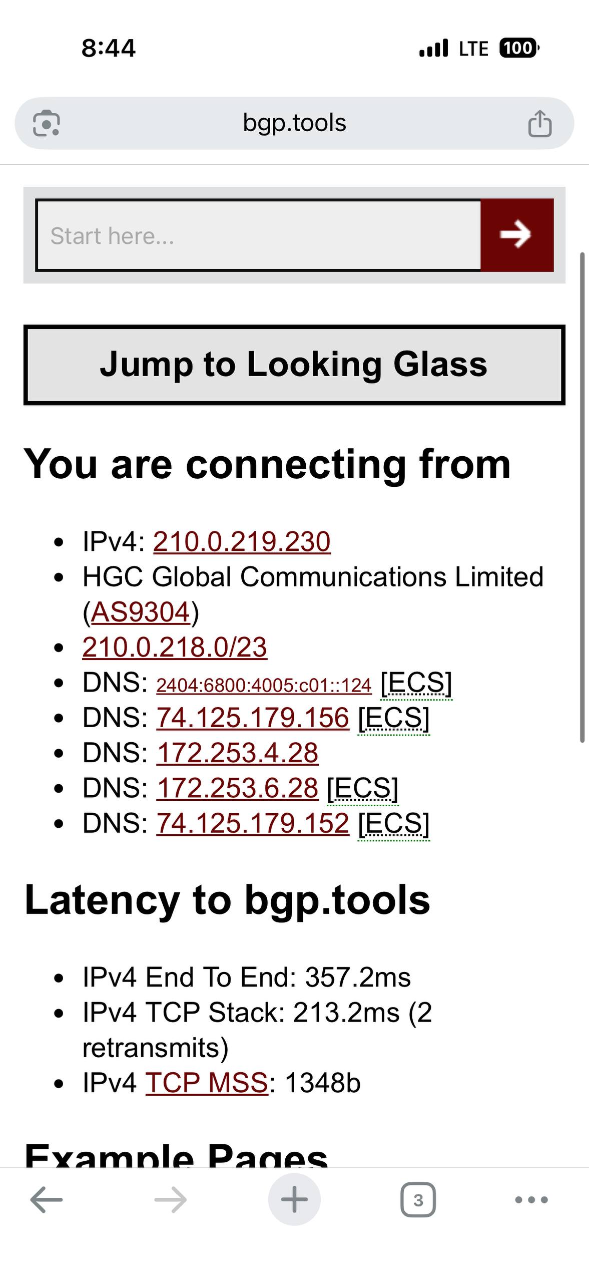

很诡异的是不知道为什么刷到CMHK出口时,speedtest的isp检测为HGC,而刷到HGC出口时,isp检测为CMHK,但是看记录的出口IP却是没问题的,应该是bug

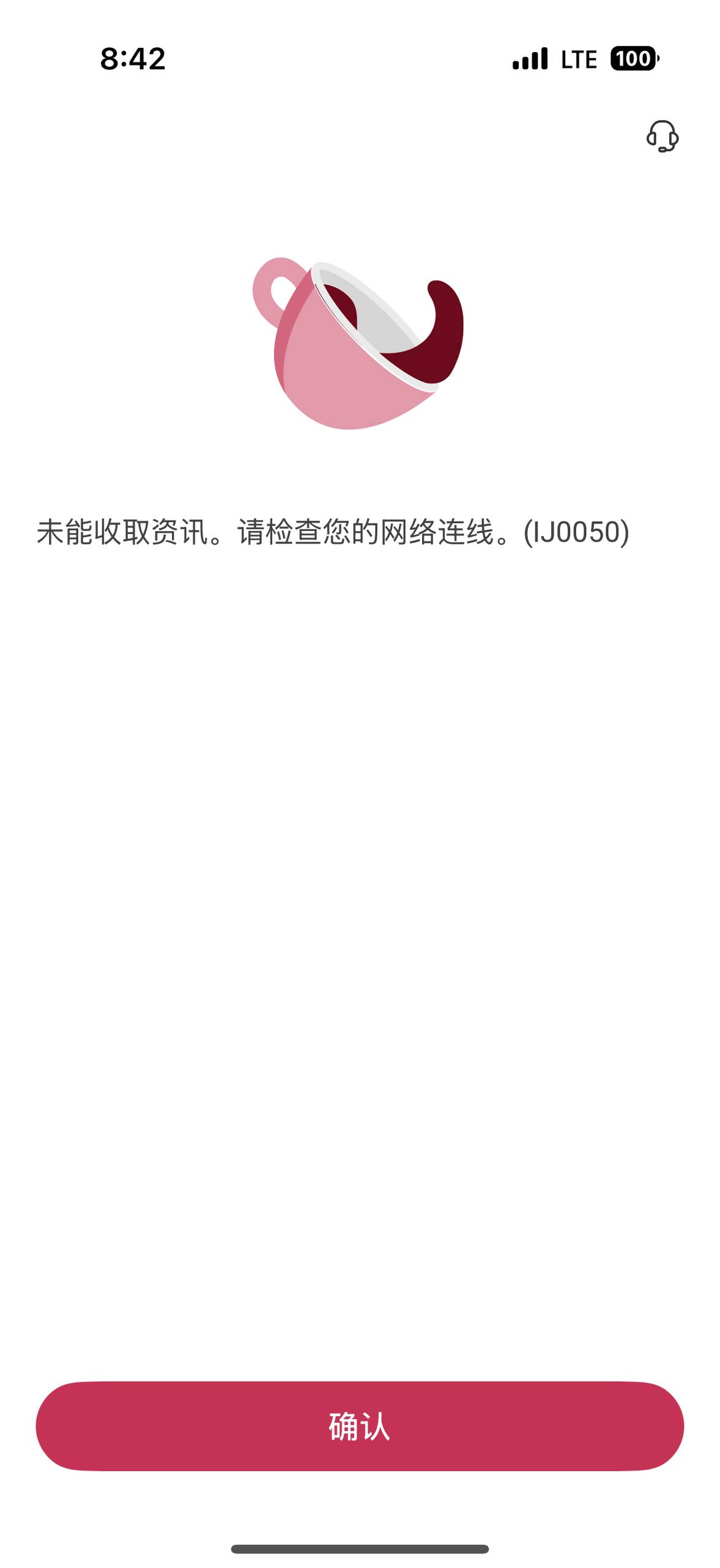

ps:红茶移动到底啥时候可以改账号注册邮箱啊,我的账号是以前apple快速登录的,现在还换不了邮箱,也不能删号重开,因为绑定的扣扣邮箱早就被注销掉了,根本收不到验证码(@RedteaGO

当我看到speedtest写HGC的时候,我已经料到我被限速
 楼主| 发表于 2025-10-18 21:22:06 | 查看全部
不知道为啥我用bgp.tools看出口IP和speedtest识别的isp是反过来的
发表于 2025-10-20 09:50:31 | 查看全部
账号的事可以联系茶茶,茶茶可以帮您处理~

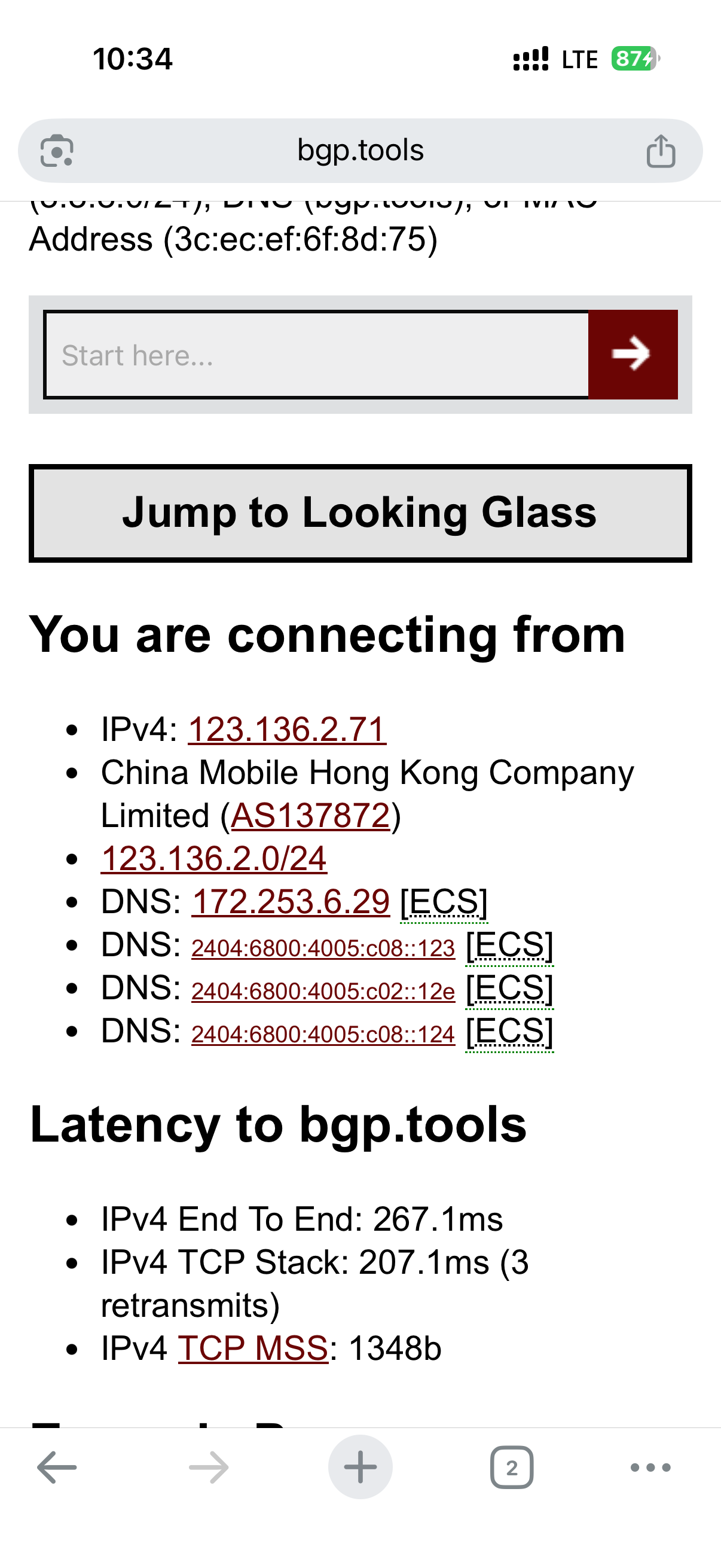

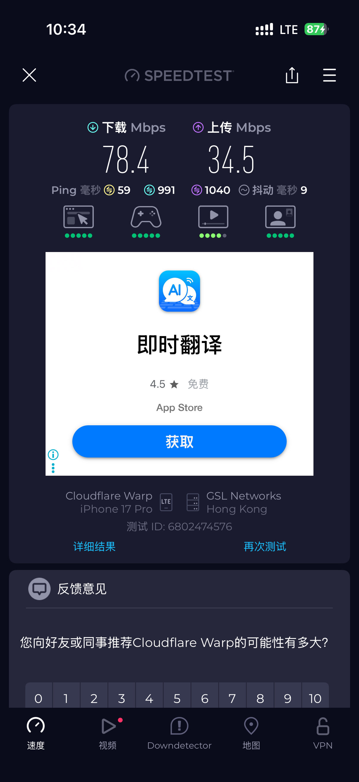

 楼主| 发表于 2025-10-20 10:37:00 来自手机 | 查看全部
今天再次测了一下 依然是移动4G B3频段,不套warp不知道为啥打不开speedtest,总之就是测速能到接近80Mbps,bgp.tools工具看出口IP为CMHK
