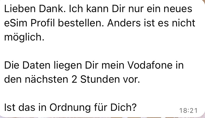

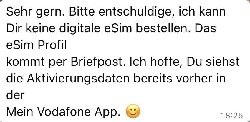

是这样的,在 estk 卡上启用有流量的卡并直接删除了德国 eSIM 之后,在新设备扫描旧二维码上无法成功添加,提示 EID 不一致,再去沃达丰 App 上查看,卡的状态果然仍是“激活”状态,eid 也是 eSTK 的 eid,estk 也没有重新发送通知的选项,新版固件好像有。
官网无法直接更换 eSIM,只能更换为物理 SIM 卡。
所以昨天去 WhatsApp 找了之前为我更换 CallYa Talk&SMS 的客服,表明旧设备损坏,需要重置 eSIM Profile 状态,最初回我的是
大概意思就是“无法重置 eSIM Profile 状态,只能为你签发一个新的eSIM Profile,未来 2 小时内收到新数据。”,我说可以后,但等了一会儿又回复我
大概意思“我们不能为你订购 eSIM,需要信件邮寄,但我希望你能提前看到激活数据。”,我想那就算了,不搞了。
但没想到今天再次登录 App 查看 eSIM 状态已经是“准备”状态了,而且二维码也变了,立马下载到新设备有信号啦!也收到短信啦! 此刻 App 上 eSIM 状态已经是“活跃”状态了,eid 也已经是新设备的 eid 啦!
