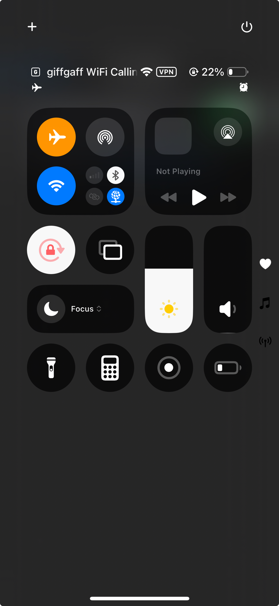

1. Giffgaff、EE、Ctexcel这三家需要把TUNNEL中的三个开关开启
it's essential to enable these 3 functions in TUNNEL settings for Giffgaff、EE、Ctexcel.

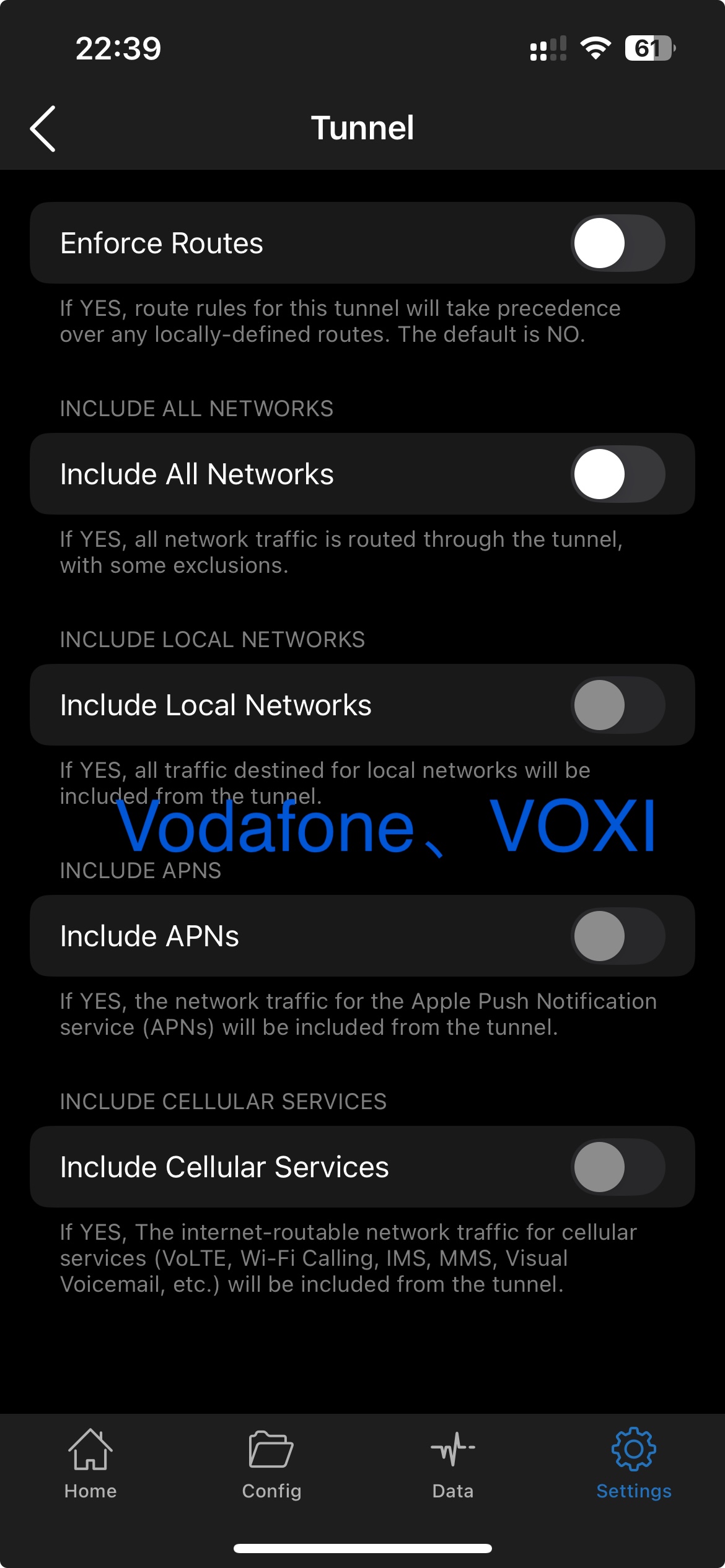

2.VOXI、Vodafone则无需设置TUNNEL中的三个开关开启
VOXI、Vodafone do not apply to the method above.
看得出来VOXI和Vodafone是比较容易拉起来的,不用过多配置

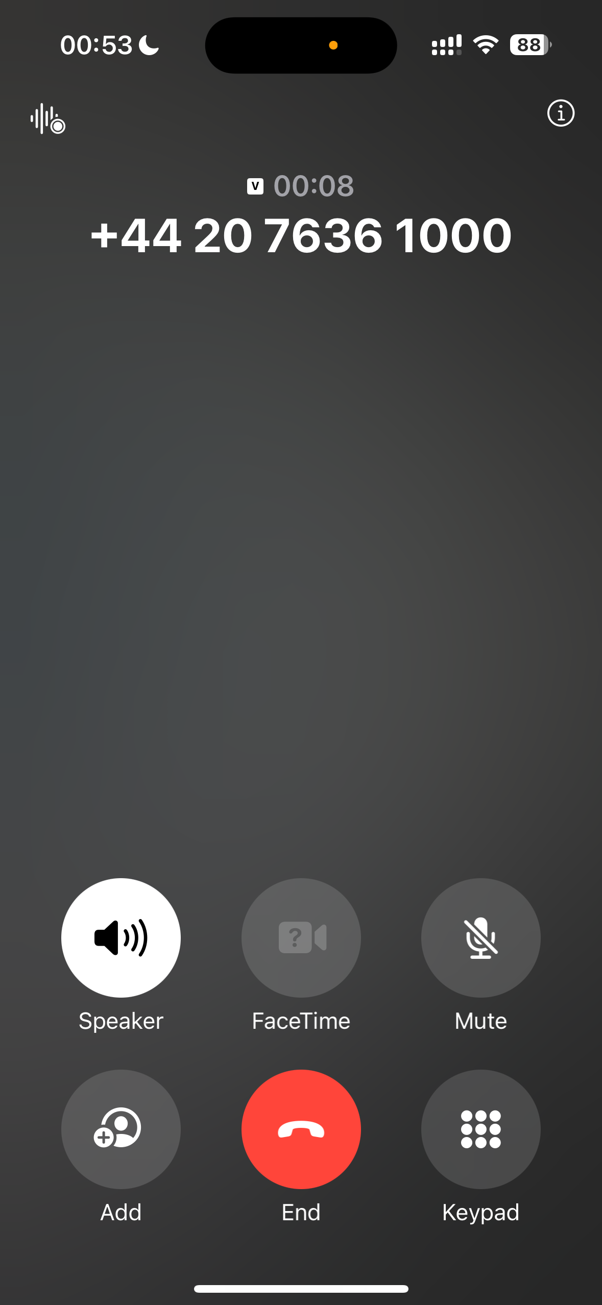

亲测,刚才,VOXI-WIFICALLING下, 打伦敦朗廷的电话,图片传不了, 我更新在帖子里面最下面了。

亲测,刚才,VOXI-WIFICALLING下, 打伦敦朗廷的电话,图片传不了, 我更 ...
啊啊啊 这是好消息啊!只试过用ios对吗?我再试试看,不用改apn或者其他参数对吗?我总是一拨电话就忙音
 楼主| 发表于 2025-10-4 09:58:03 | 查看全部
茶拿铁 发表于 2025-10-4 01:11
啊啊啊 这是好消息啊!只试过用ios对吗?我再试试看,不用改apn或者其他参数对吗?我总是一拨电话就忙音 ...
不应改apn等配置,没有过多的操作,参考这个就可以了:https://shorturl.at/NOE0V

 楼主| 发表于 2025-10-24 21:36:11 | 查看全部
Yhx54 发表于 2025-10-21 15:18
GG 和 3uk 拉起来了只能打电话 短信收不到 短信发不出 电话打不通这个是正常现象吗 ...
不正常,只是GG我拉起来是可以正常打电话的, IOS 18.6
