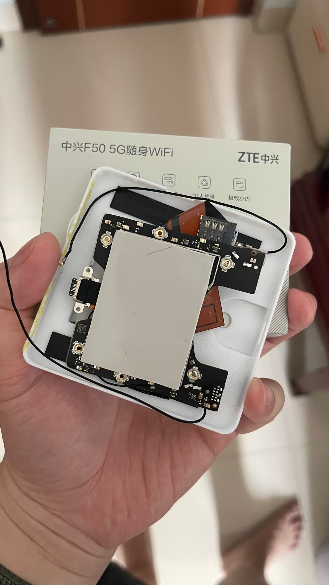

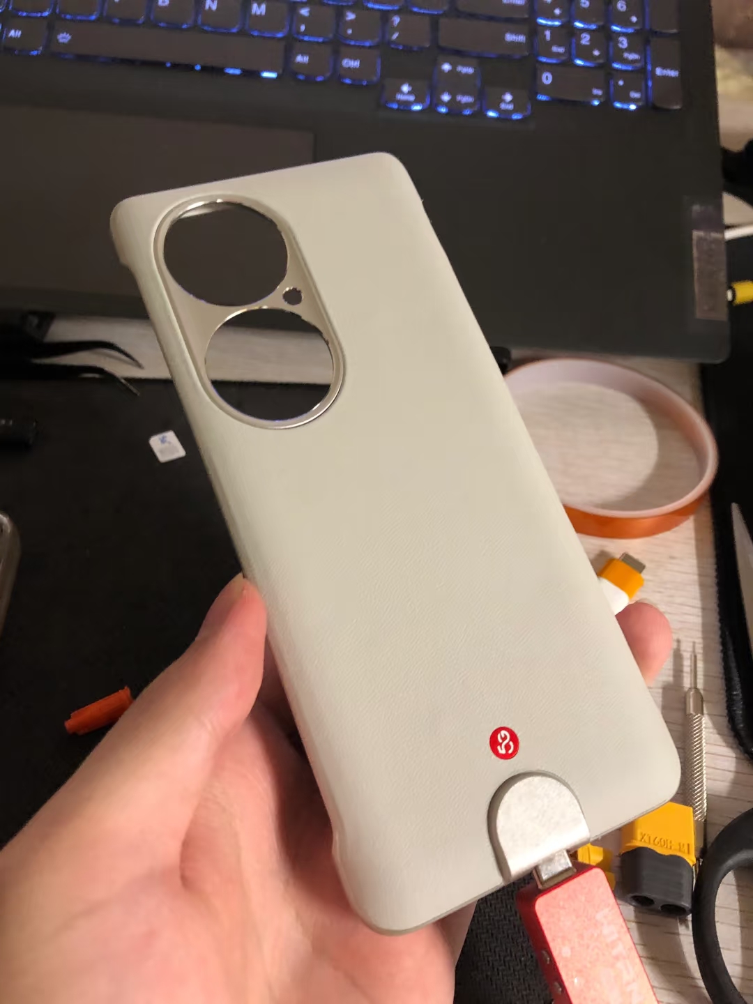

华为的5G通讯壳,制裁时期的奇葩产物
25捡了一个,听说以前更便宜现在能刷机又给炒起来了(去看了一下价格又小涨五块

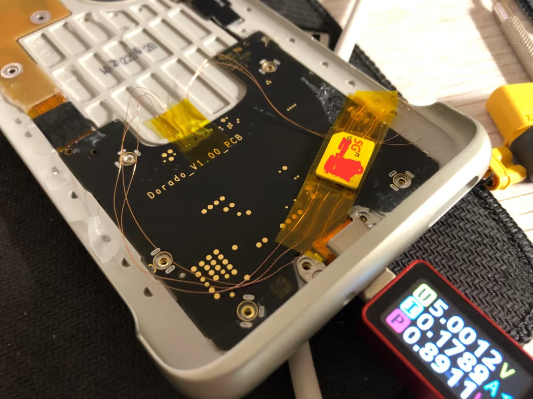

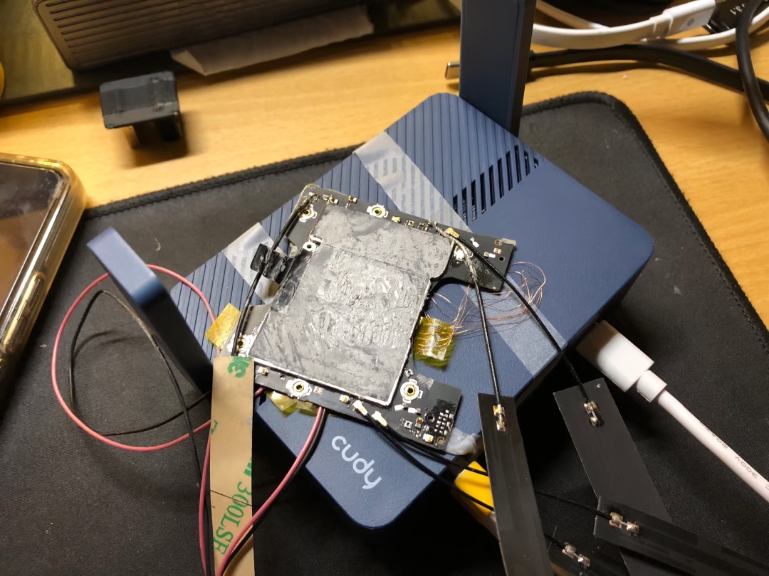

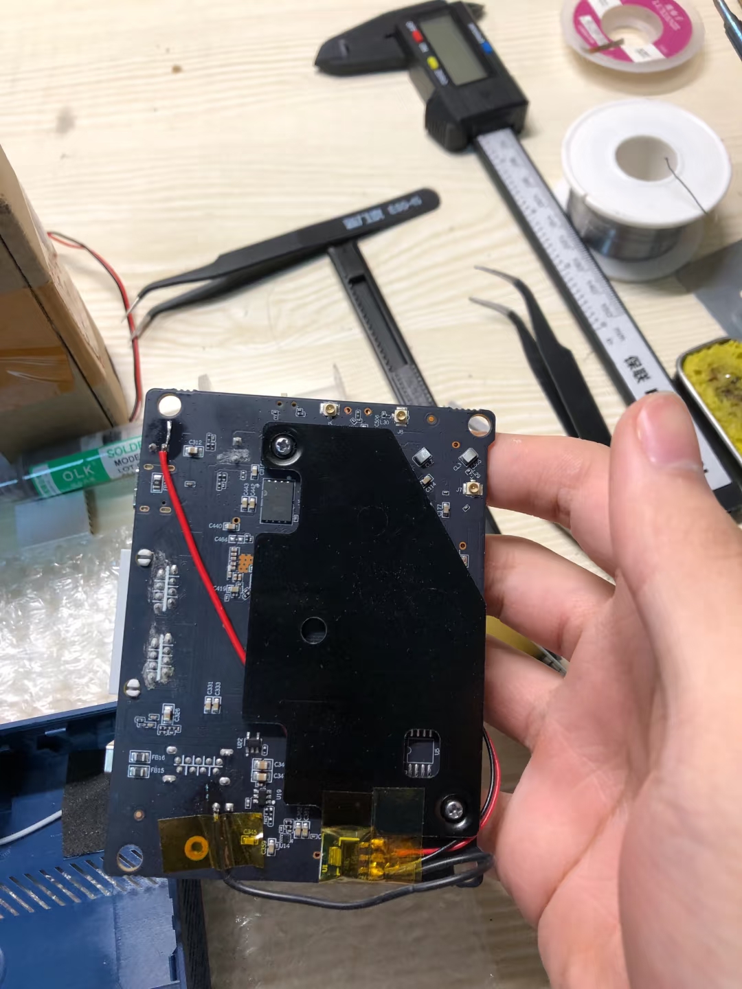

拆壳去esim,焊sim卡槽,刷机,顺便加上天线,USB和电源飞出来单独的c口,udx710很热,接AX3000待机和日常负载都在50度左右(没确定散热片尺寸随便压了块金属硬盘盒上去)

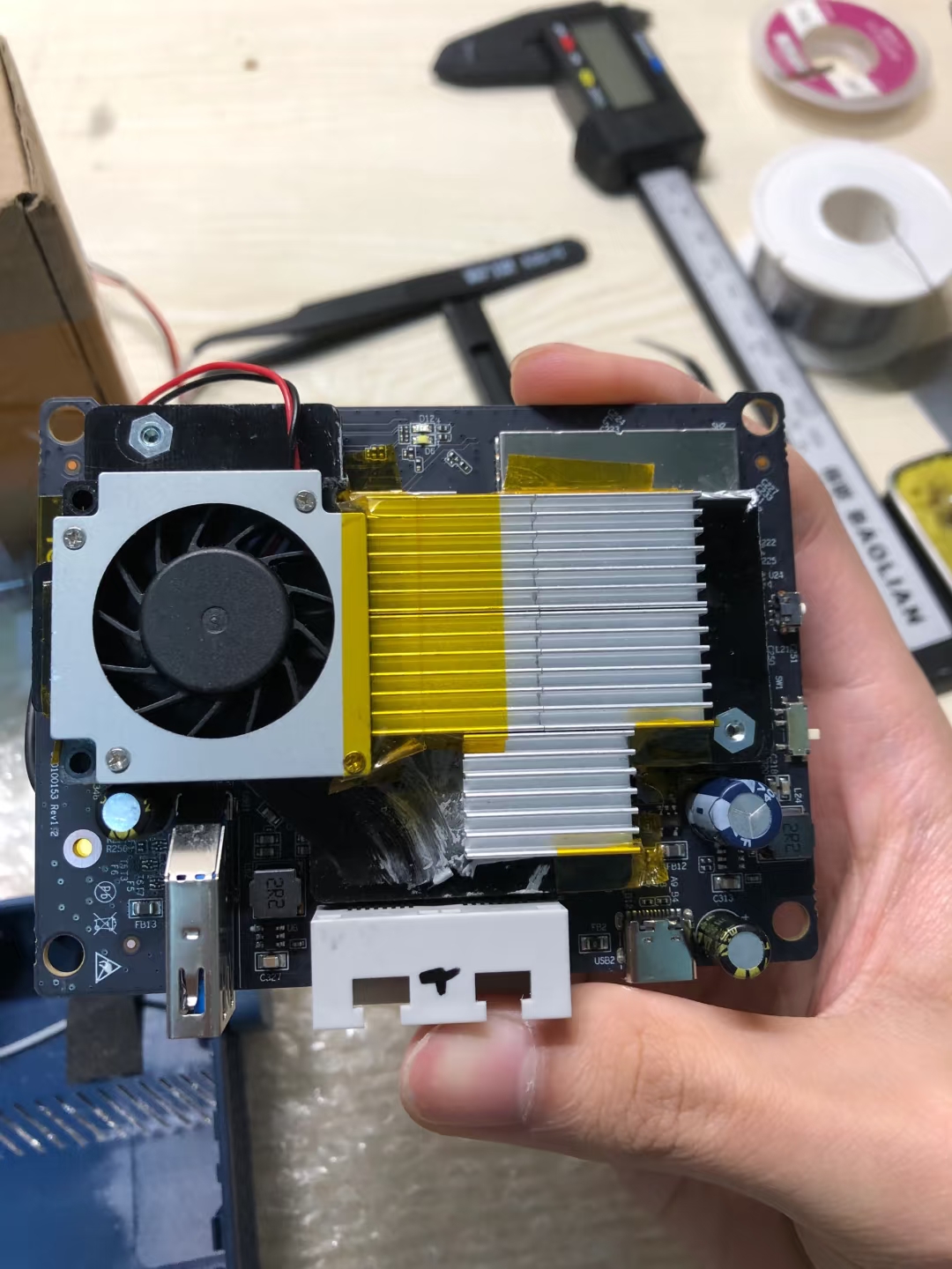

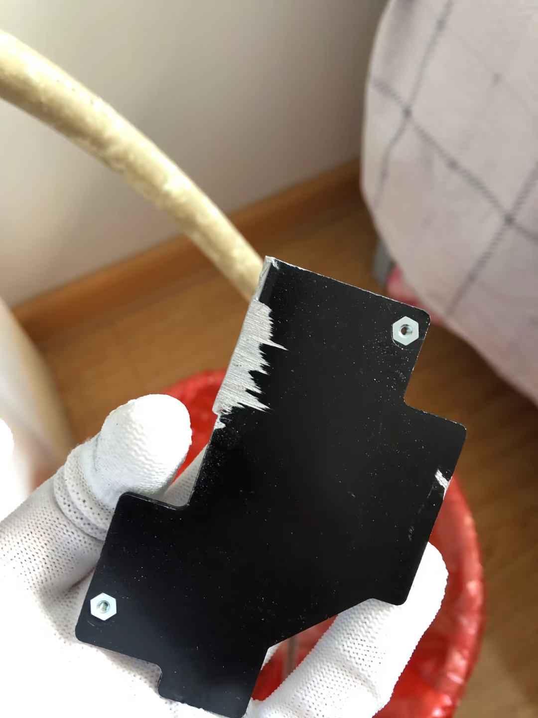

AX3000太烫了,切了原装的散热片(真就“片”啊一块厚铝片弯一下就是散热器了,纯被动的你哪怕来点鳍片增加表面积呢),加了散热片和小风扇增加气流,虽然看不了温度但改完表面仅稍温热,效果明显

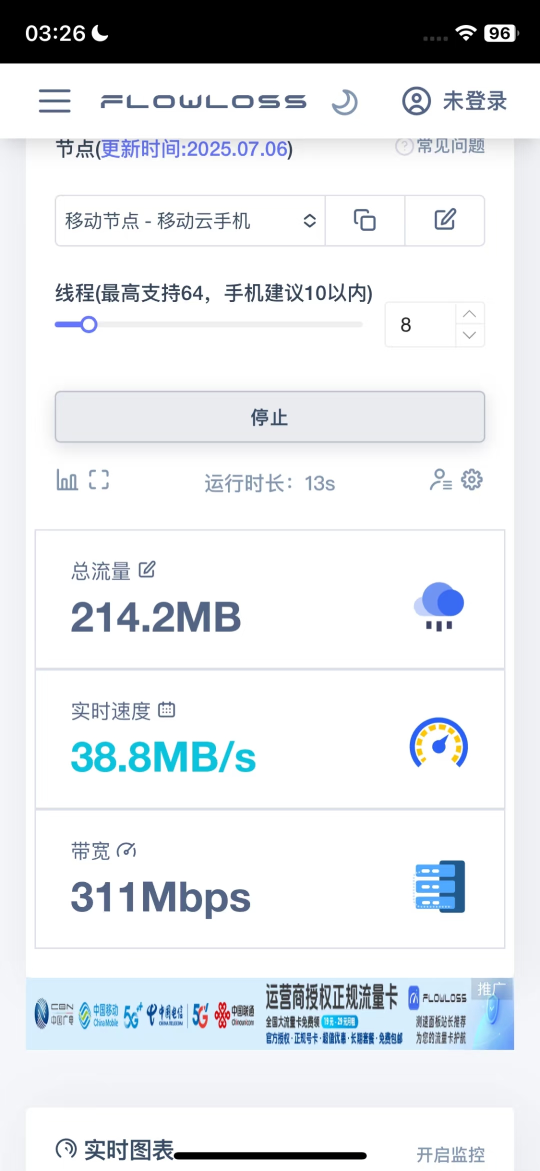

稳联通N78频段,强度-100左右,跑流可以稳300+(也有时候200多),和插手机上跑没区别

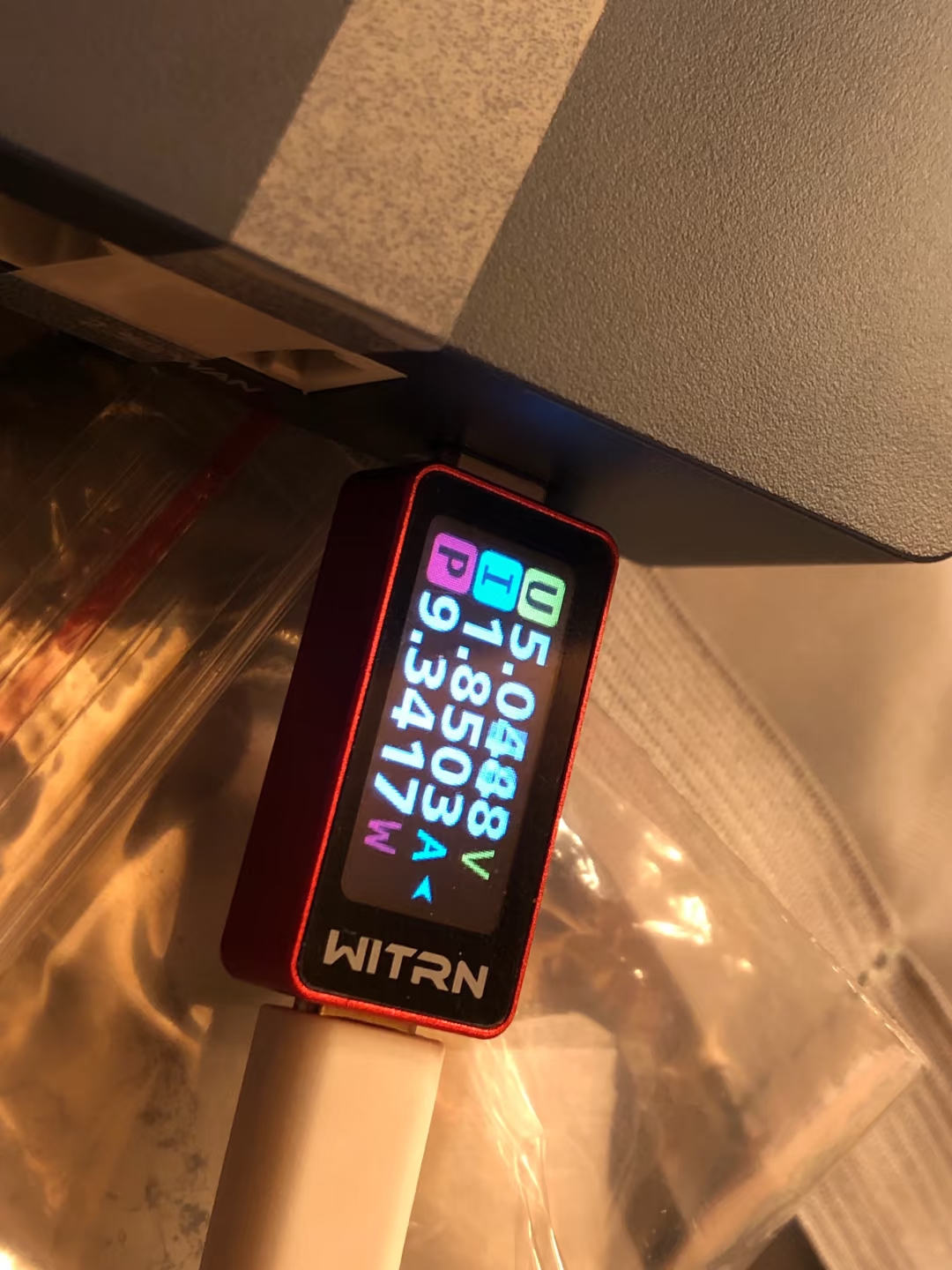

整套日常功耗5w多一点,跑流可到9w

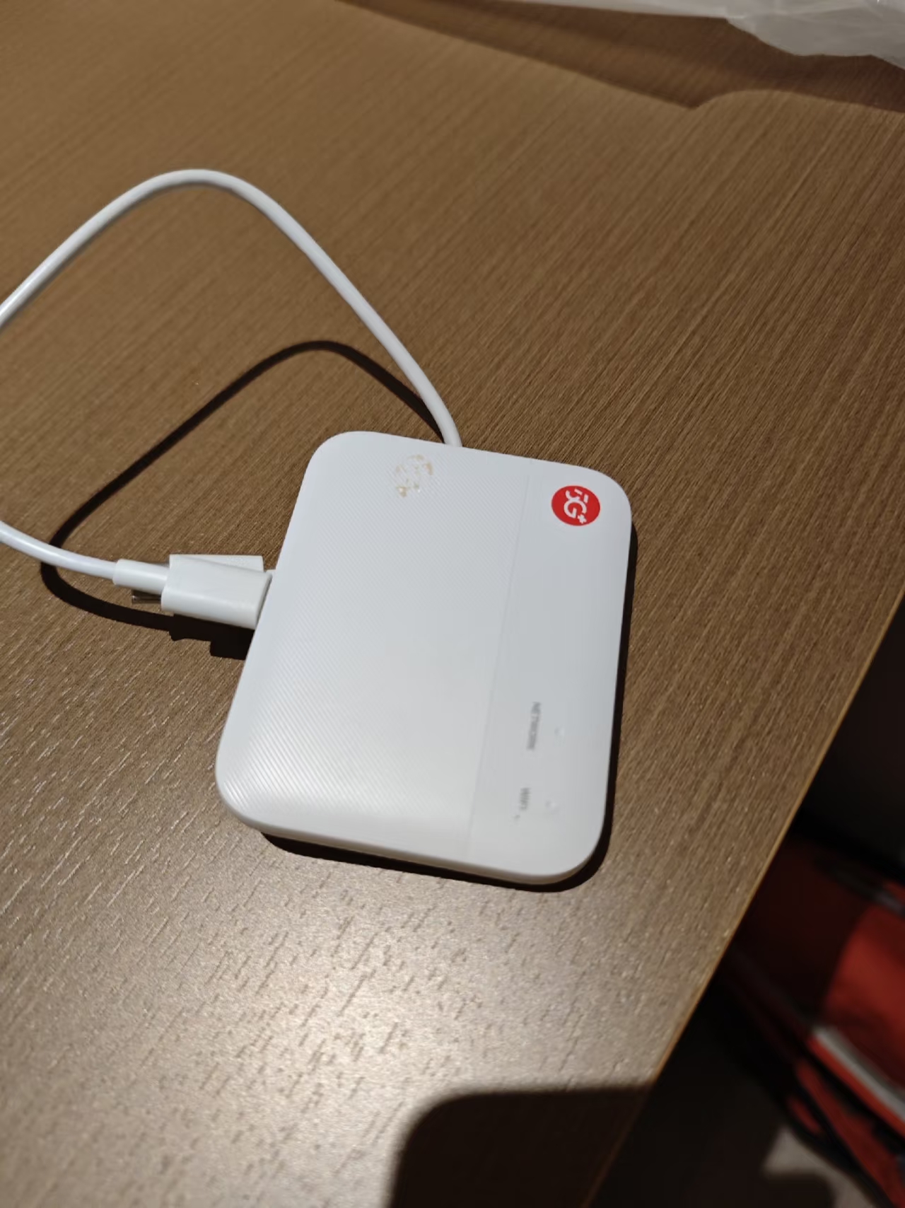

平替不了,这玩意没有4G,你去到没5G信号,就废了
这两个我都有,还是推荐F50
有4g啊,我在家用的时候还锁不了n78呢一直签约b3

好像三天线没有4G
三天线有一点4g但强度很烂,看过有人发的点位图,4g频段不在三个个原生 ipex 座里面,我在左侧一个座旁边那个触点上焊了根天线,b3频段好了很多

看了下,这个不是光猫吗?
发表于 2025-9-1 13:05:55 来自手机 | 查看全部
linchen 发表于 2025-9-1 10:00
看了下,这个不是光猫吗?
不是,那个是Type-C接口的迷你路由器
