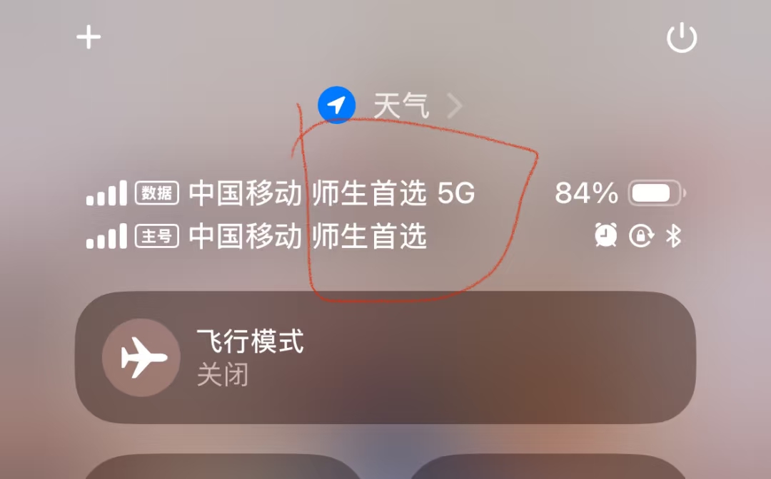

发表于 2025-8-30 15:29:30 来自手机 | 查看全部 |阅读模式
今天突然出现的,有人知道这是什么东西吗?怎么弄掉哇?

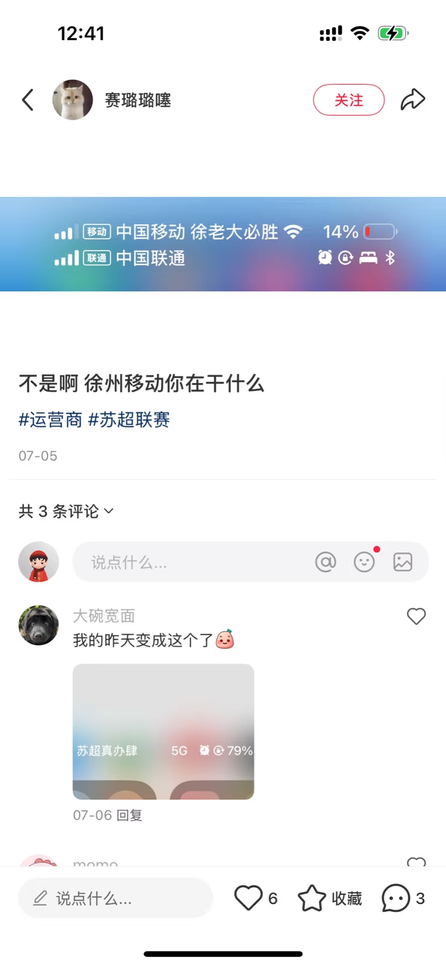

发表于 2025-8-30 15:32:16 来自手机 | 查看全部

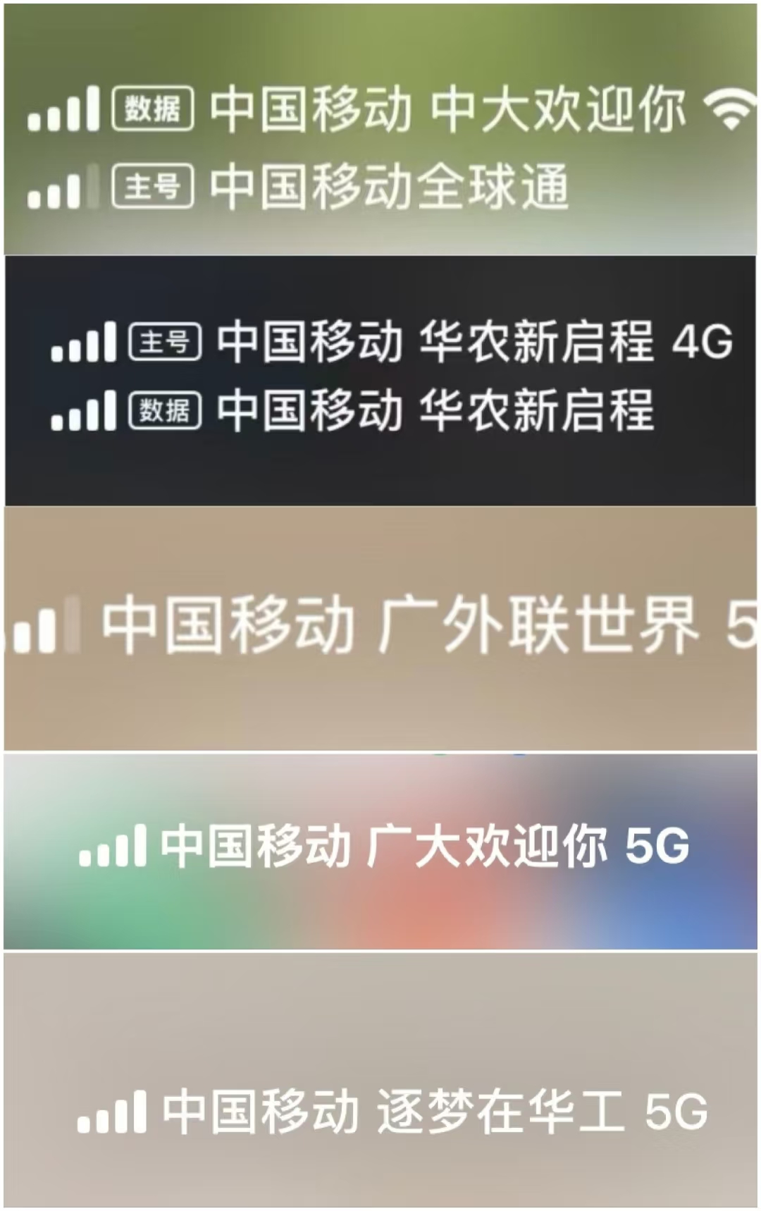

移动自己在基站设置的特定广告(中国移动UElogo“专属荣耀角标”),你看苏超的
目前上线高校角标内容有:
🏫中山大学(南校区):中国移动 中大欢迎你
🏫华南理工大学(大学城校区):中国移动 逐梦在华工
🏫广州大学(大学城校区):中国移动 广大欢迎你
🏫华南农业大学:中国移动 华农新启程
🏫广东外语外贸大学(大学城校区):中国移动 广外联世界

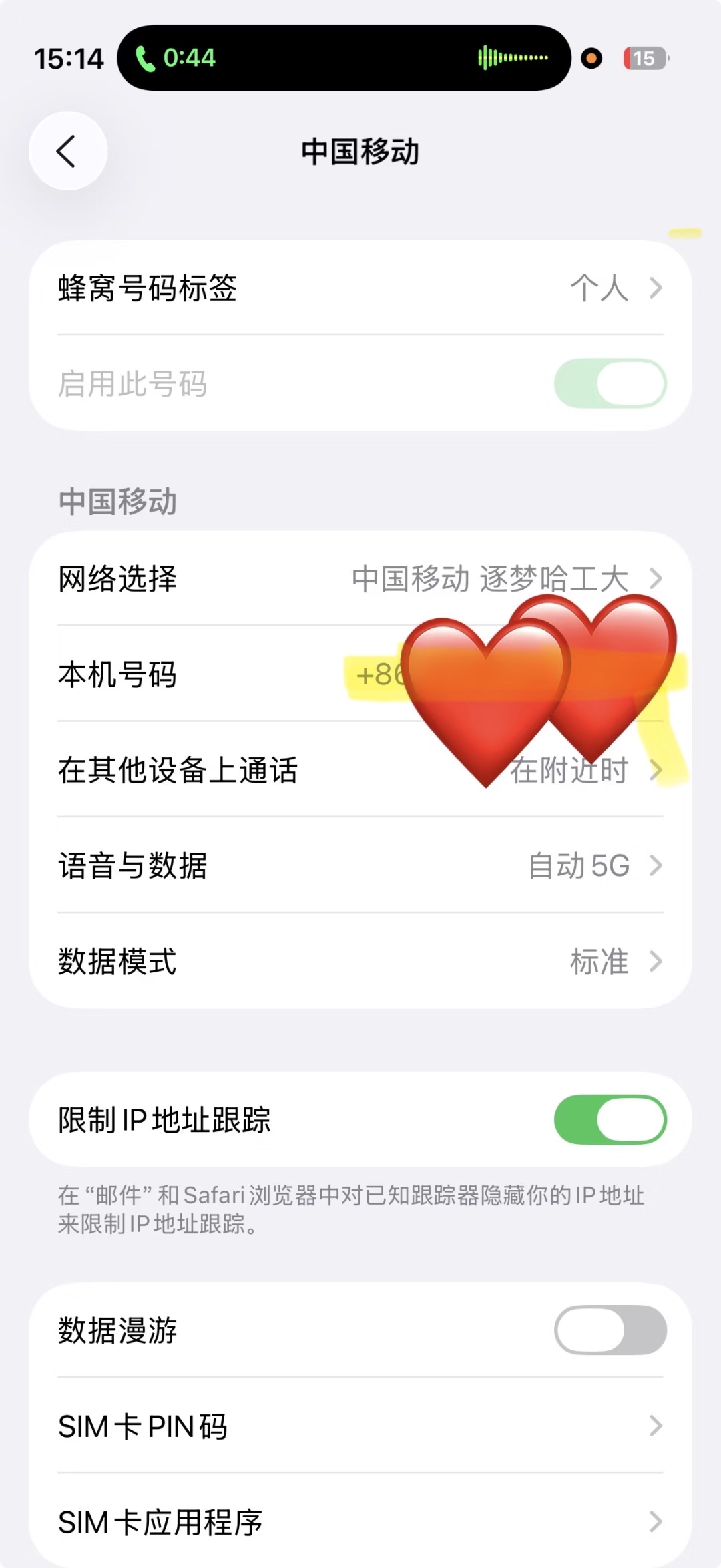

 楼主| 发表于 2025-8-30 15:34:18 来自手机 | 查看全部
Carinalux 发表于 2025-8-30 15:31
iPhone栏里也能打广告
学到了 原来运营商名字可以定制啊
发表于 2025-8-30 15:36:00 来自手机 | 查看全部
如果核心网下发了NITZ,就优先以NITZ展示运营商名称。例如红茶移动即使漫游,运营商名称永远都是RedteaMobile,这个可以定制的
发表于 2025-8-30 15:36:52 来自手机 | 查看全部
UElogo 技术基于5G-A网络架构,采用AM PCF动态触发机制实现用户专属网络标识的智能下发。针对重点用户采用静态签约模式,由BOSS系统预配置签约策略并同步至AM PCF和UDM,AMF基于UDM的DNN配置发起N15会话后,AM PCF校验签约信息并下发定制化网络标识策略,最终由AMF完成终端标识更新;对于普通用户则采用动态触发机制,AMF基于实时位置信息发起N15会话后,由AM PCF生成区域定制标识策略,通过AMF实现毫秒级终端标识更新。
之前应该是连接到哈工大深圳校区的基站了
