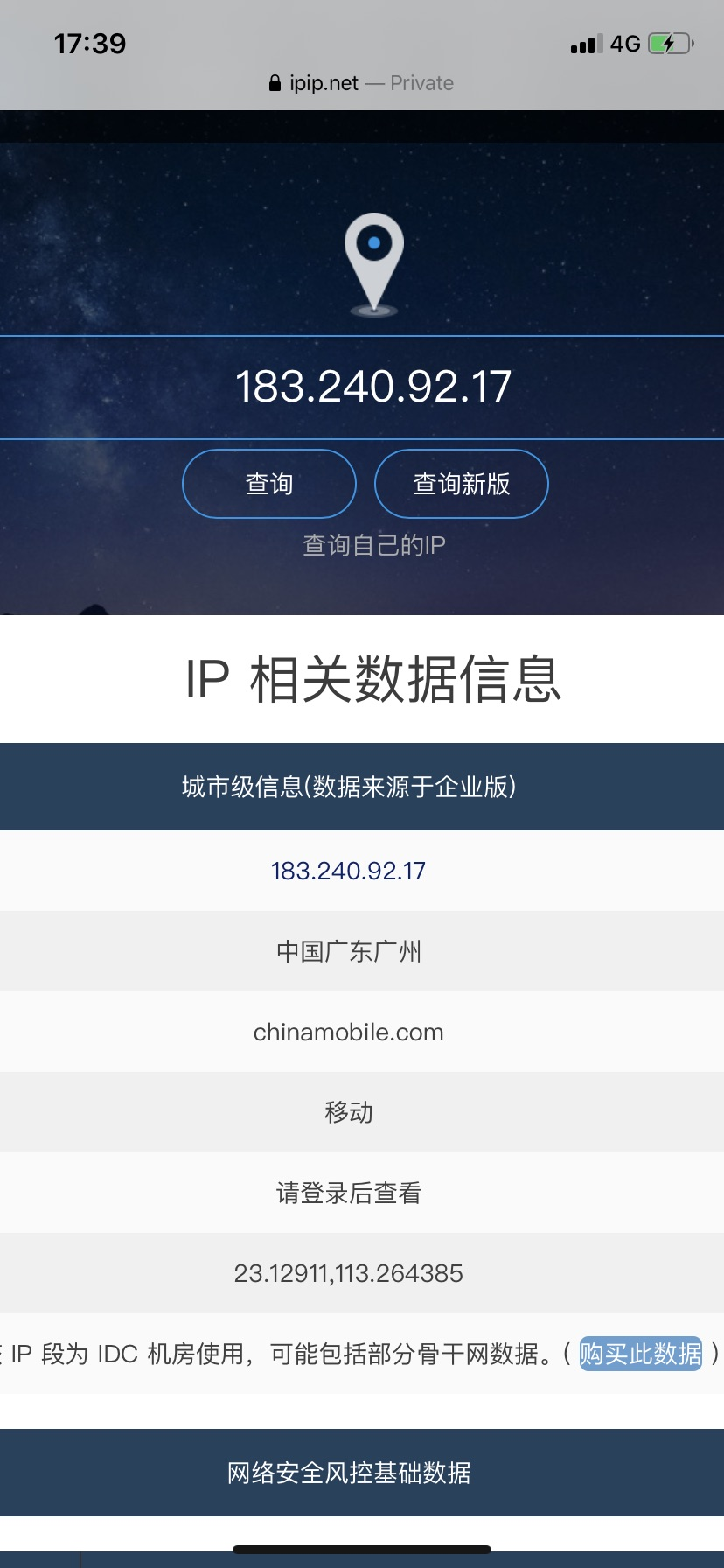

最近看大家都在讨论百度直连?讲个好玩的,我对HTTP代理服务器(proxy)还停留在7-8年前,当时人手一个CCProxy还去找透明代理翻。不过现在大家都人手一个Clash配上 127.0.0.1:7890 的本地proxy了,这些过时的技术好像又在论坛里复兴起来了!之前论坛分享的180.101.50.208只是cloudnproxy.baidu.com的其中一个解析,如果要特定IP可以把图中的域名改成 https://www.itdog.cn/ping/cloudnproxy.baidu.com 结果中的任意IP。刚刚换了个网连接,发现IP地址又变了,可以靠手动解析出IP设置锁落地

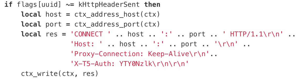

昨天在摸索小火箭Shadowrocket时发现内置的lua脚本来利用百度直连好像行得通,而对于百度服务器来说只是加一个header验证,大概是这样

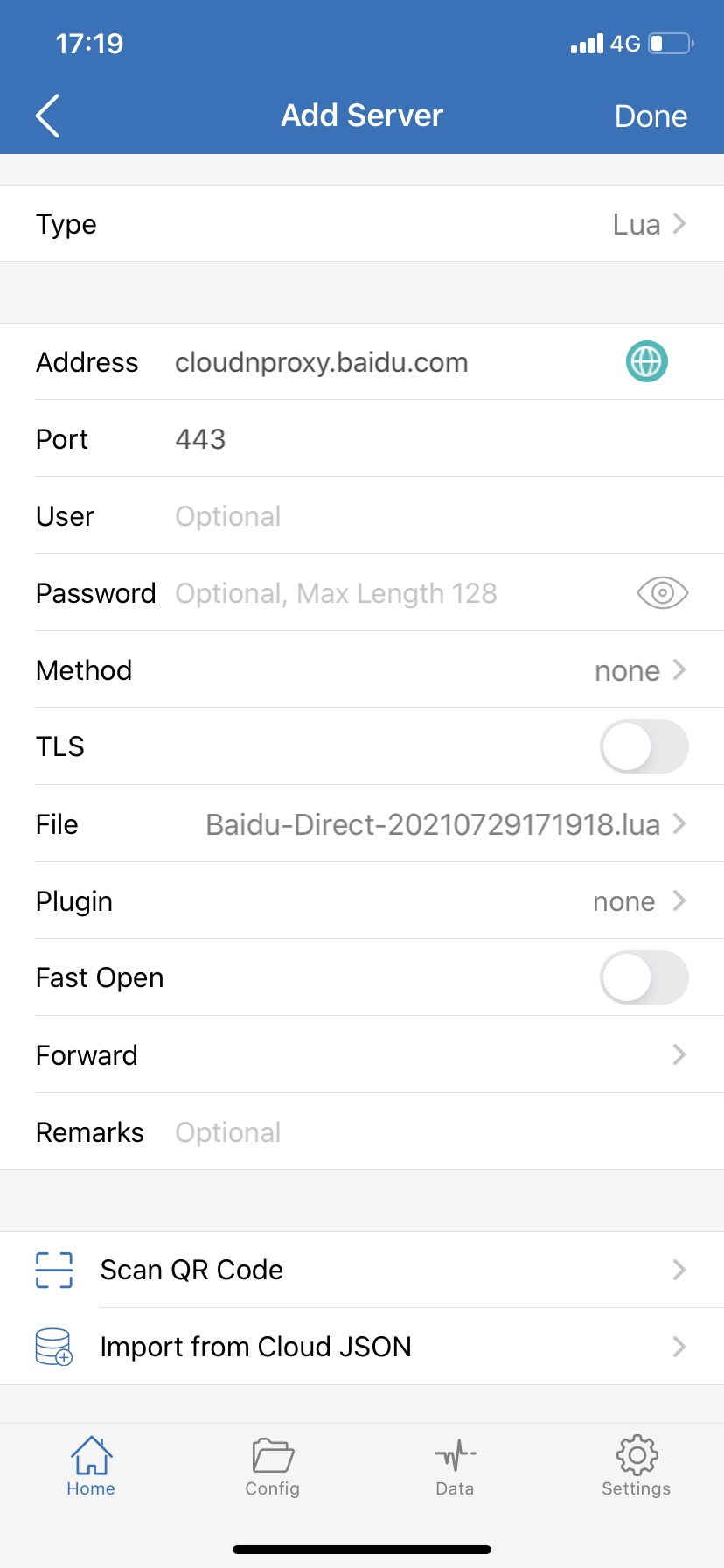

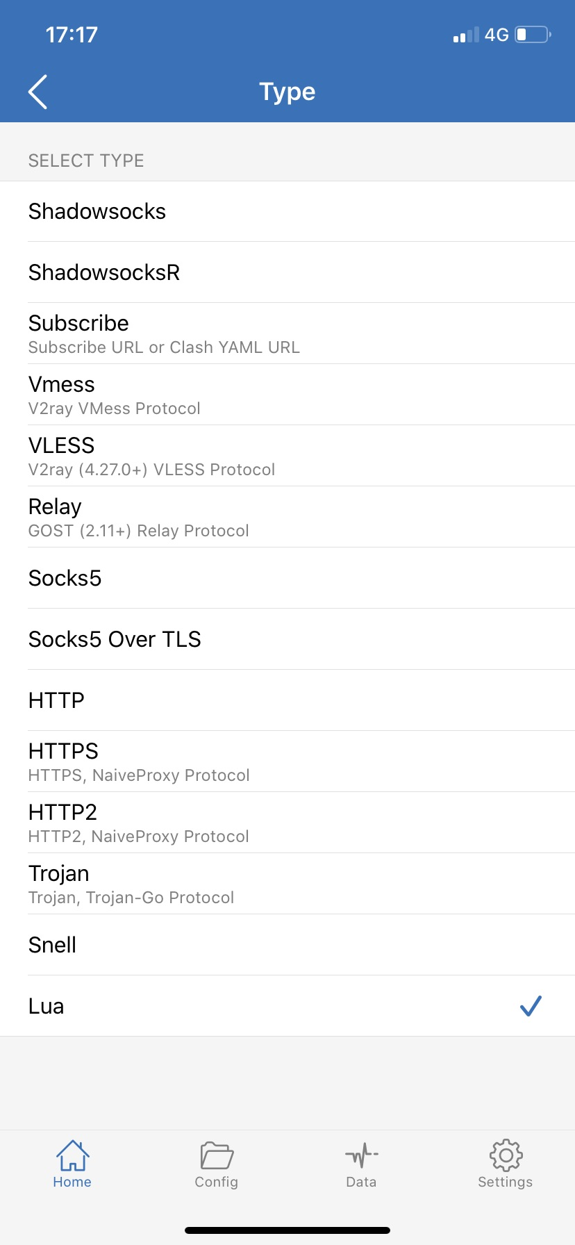

首先新建一个lua脚本的代理服务器配置

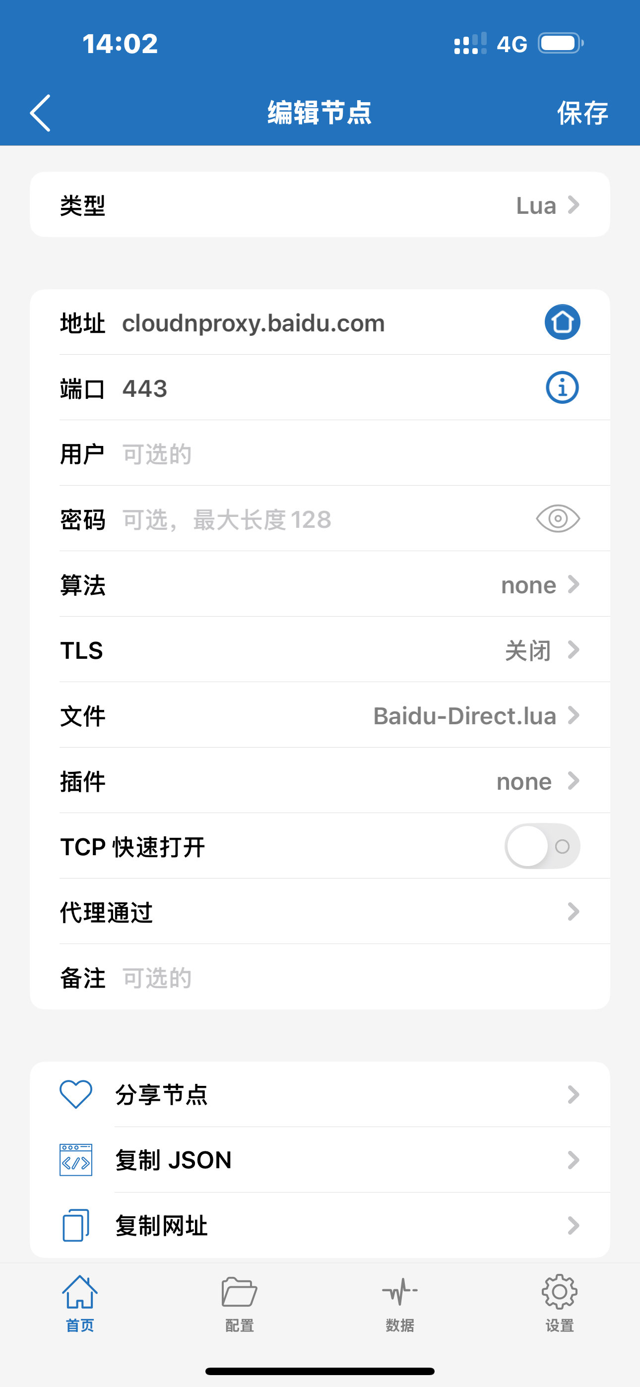

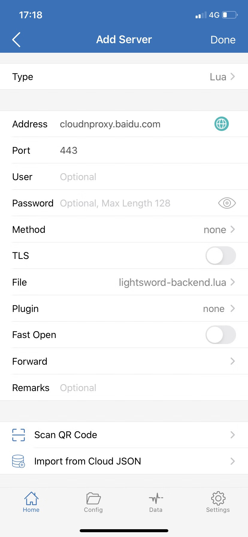

然后填入代理服务器的ip地址和端口,method选none;再点进File去修改
结尾我会留下Clash用法,总之出国的时候还能解锁下国内流媒体(翻回去)
在这里我们需要用lua脚本做header验证。我写的脚本有问题,感谢奶友提供的修改。
他的帖子地址:https://forum.naixi.net/thread-9195-1-1.html

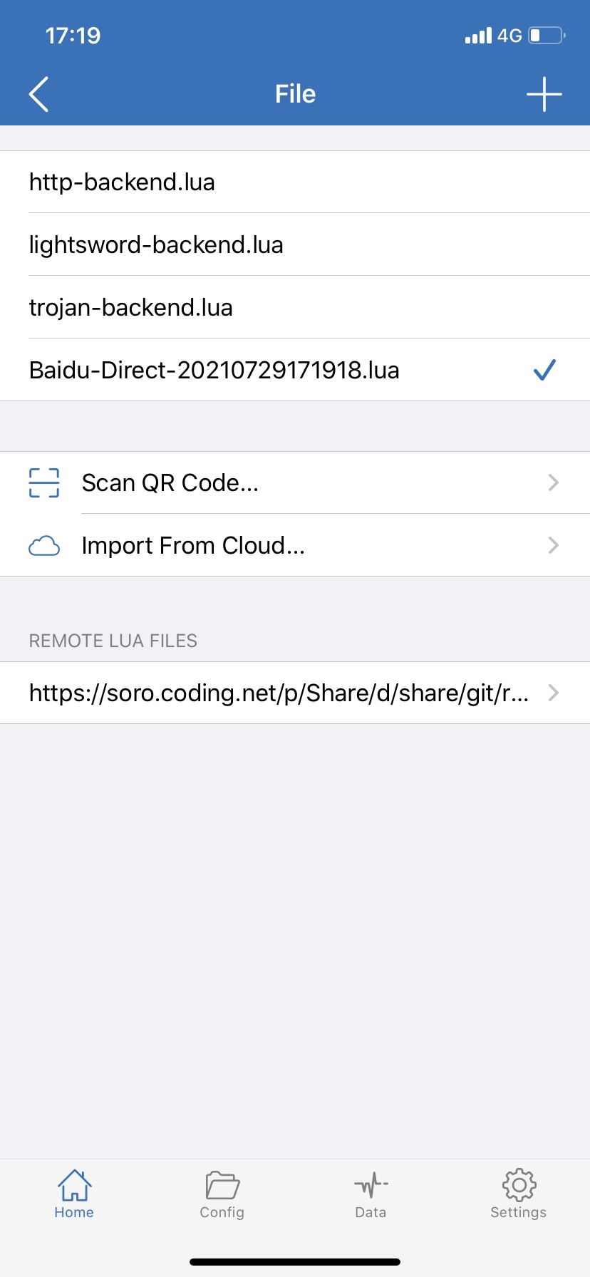

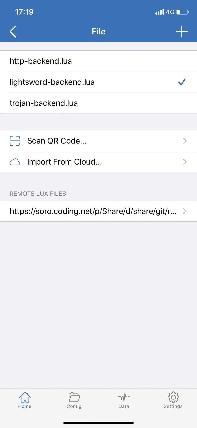

点右上角的+号,添加lua脚本,填入 https://raw.githubusercontent.co ... in/Shadowrocket.lua
点击这个远程lua文件,选择下载,得到一个本地lua文件(注意,你得到的文件名中的数字可能和我不一样),并选中它。
然后返回上一个界面,最终结果如下:
最后点击右上角的done就可以使用了

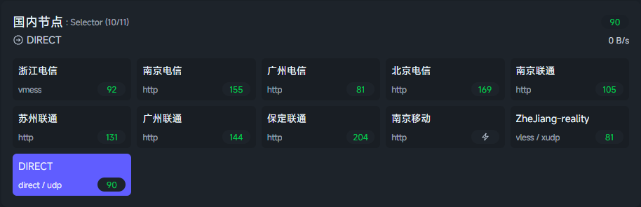

如开头所说,我们可以修改上面的180.101.50.208为cloudnproxy.baidu.com或任意该域名解析出的IP,这样就能得到这些节点:
上面有些参数可能有些佬看不懂,没事。这是因为百度直连最近升级了验证程序,目前需要验证UA(useragent中包含“baiduboxapp”即可),如果你用tiny做前置代理,后置v2。v2的端口必须为80或443。
