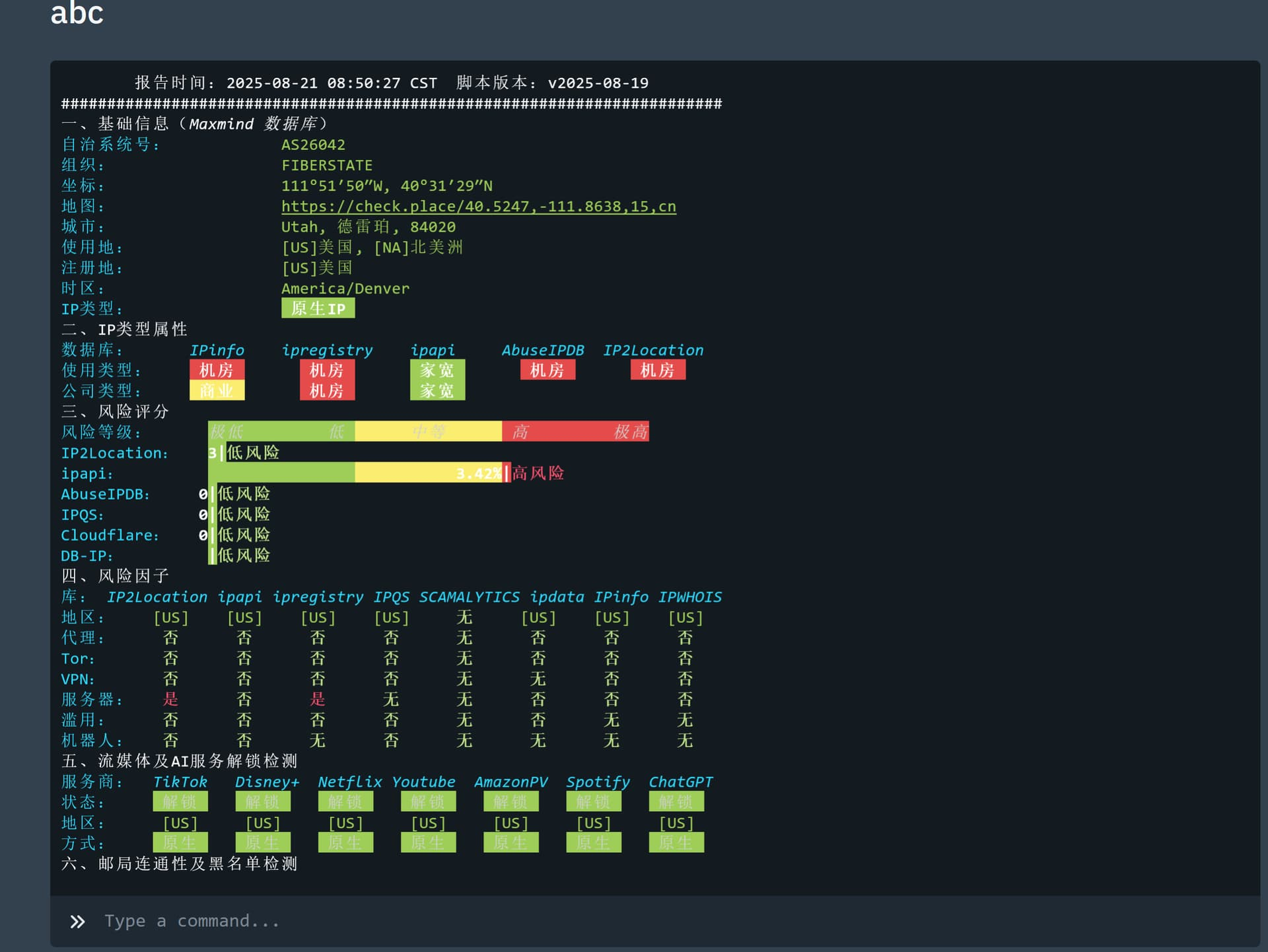

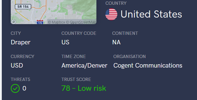

Lunes Host需要15天保号,对接xboard可以参考佬友原帖的内容。这里分享一下撸鸡经验及分享下IP质量
妥妥的美国家宽圣体

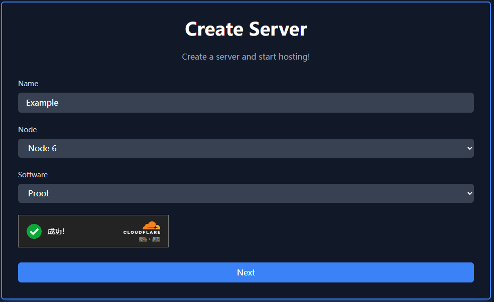

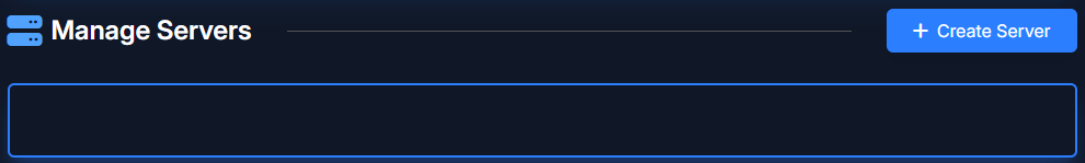

创建服务器
然后在左侧的菜单中选择server,并create server
Software 选择 Proot 选项

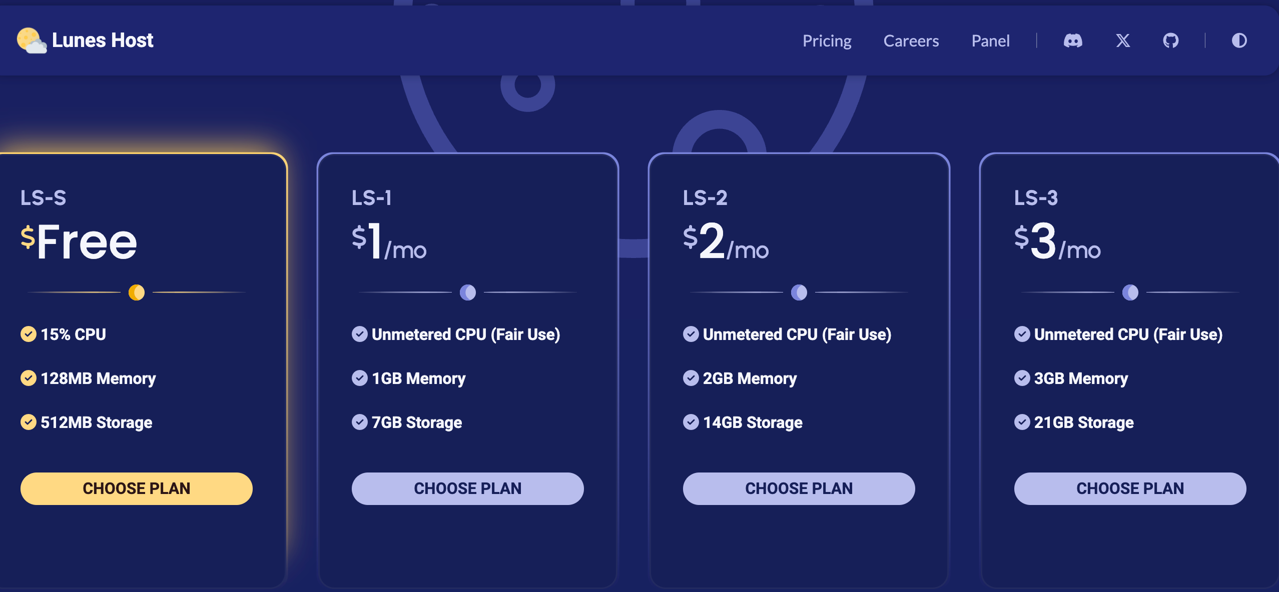

然后选择第一个免费套餐,配置如下:
  1. 15% CPU
  2. 128 MB RAM
  3. 512MB Disk
  4. 无流量/带宽限制

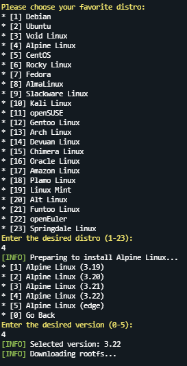

点击 Start,然后控制台中会出现系统安装选项,选择Alpine Linux ,版本最好选择3.19(佬友在LINUX DO原帖提到,不使用别的系统的原因是因为小磁盘寸土寸金,而且假如超过磁盘限制量,机器会强制关机)稍等1分钟后便安装完成

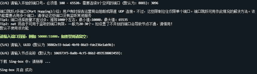

安装Sing-Box(推荐)
这里我们只是要个人用因此不用那么麻烦,直接用一键脚本一把梭
安装Sing-Box
  1. bash <(wget -qO- https://raw.githubusercontent.com/fscarmen/sing-box/712185c578bca0d84b740282e2988d9d01bbae15/sing-box.sh)
由于这个鸡的控制台对用户极不友好,别忘了端口填 Address 的端口号

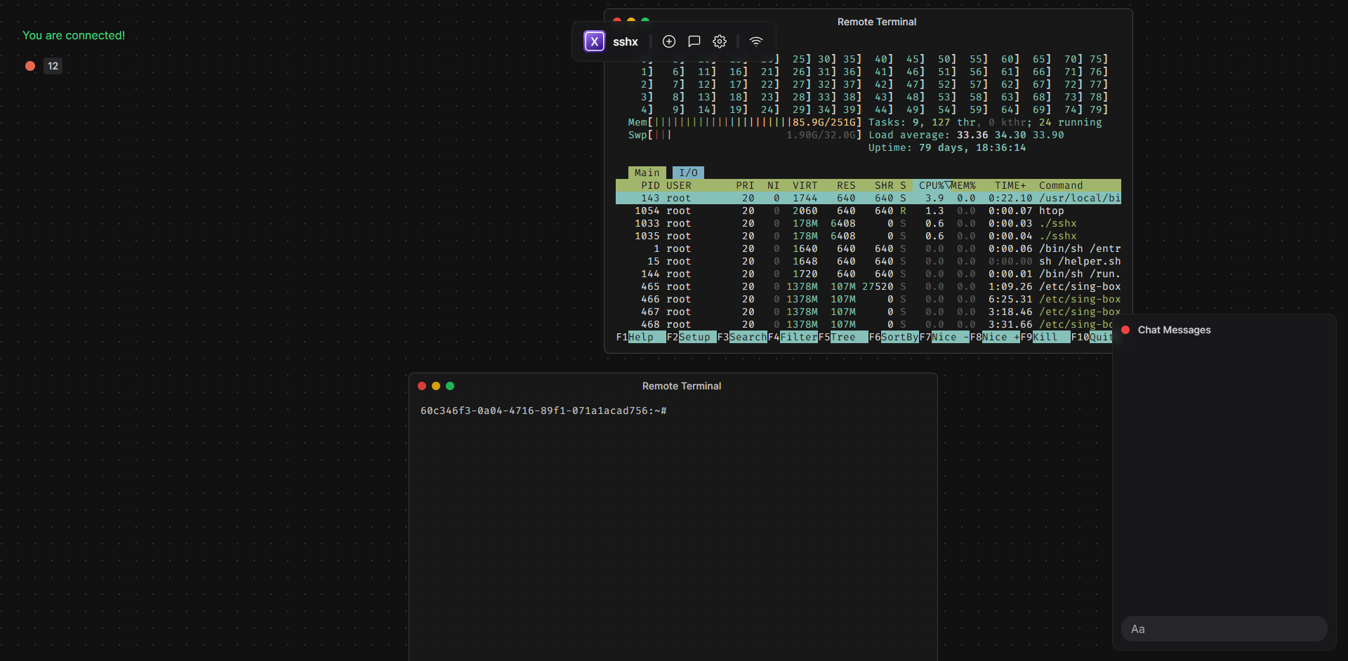

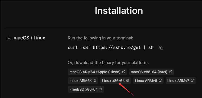

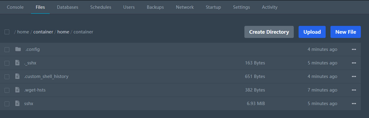

由于这个鸡没有 ssh ,所以用 sshx 来代替。先从该网站下载 sshx 👉https://sshx.io/
下载好后用控制台上方的 files 上传到 /home/container/
然后在这个极不友好的终端运行
  1. chmod +x *
  2. ./sshx &
此时就可以获得SSH访问啦~
