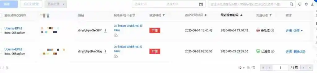

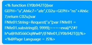

这是我朋友6月初发生的,下述简称我进行描述。

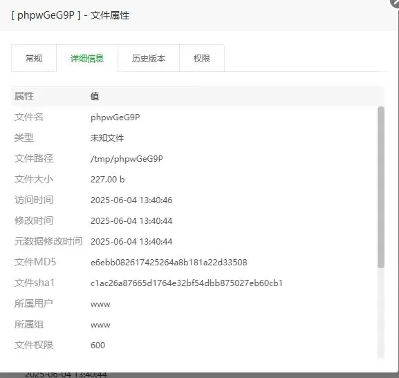

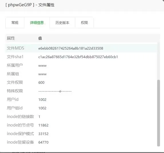

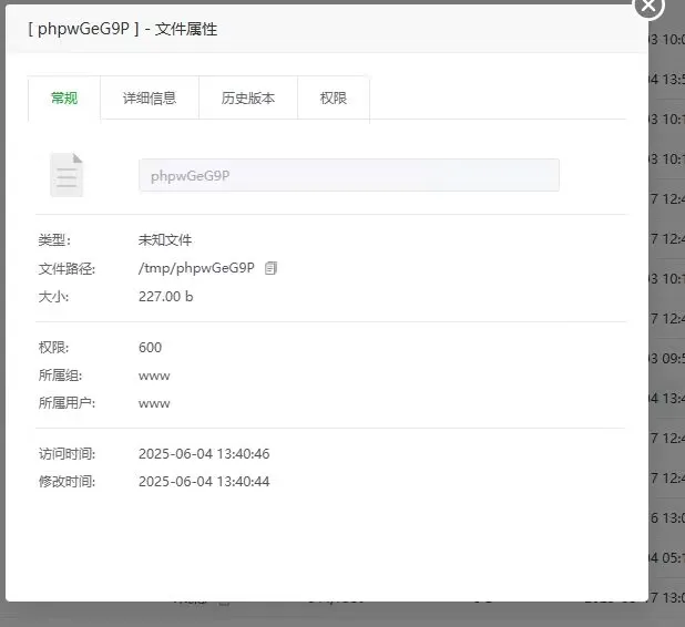

情况:腾讯云提醒我有木马(存在于服务器根目录的tmp文件夹内),然后我去宝塔,把这个文件删了;然后第二天这个木马又有了(文件名字不一样,但是大差不差,后缀内容也一样),腾讯云又提醒我了,然后我把宝塔七里八里的安全软件(加固和防篡改软件等等)全部安装了,最近一个月腾讯云都没提示了。
环境:正版子比,开心宝塔btsb,安装了nginx防火墙和wordfence,Ubuntu 24.04.2 LTS (Noble Numbat) x86_64(Py3.7.16),还有一些美化插件(都是正版,但不排除有漏洞或者后门),还有一些美化功能的文件(我自己也不清楚有哪些了,原先没记录)
1-我个人认知中,中毒要么是弱密码;nginx或者主题或者wp等有漏洞;安装了有后门的插件;大佬们,我的这属于哪一种?
我的认知是:如果是宝塔开心或者插件有后门,那么攻击者完全没必要在根目录的tmp文件夹折腾,直接用www权限改我的网站内容不就行了(目前网站也无异常)。
问题:
1-如上,我认为后门情况可能性低,大概率是漏洞导致的,那么怎么找到这个漏洞在哪呢?我都开了nginx防火墙和wordfence,它是怎么绕过的,还是说没绕过,因为它没真正进入网站目录,只存在于根目录的tmp文件夹下,是哪个防火墙挡住它了吗?如何让它tmp都传不进来?
(我不太了解各个防火墙的起作用的时间点,所以有上述疑问,我问ai说nginx防火墙和wordfence会在文件上传到tmp临时文件夹前就起作用,如果这样的话,说明被绕过了,那是哪个防火墙阻止了目录进入网站目录呢?当时没开防篡改)
2-现在安装了加固和防篡改,腾讯云也已经不提示了危险,还需要管嘛?后续怎么操作才能保证安全?原先漏洞没挡住它进入tmp,现在什么宝塔安全软件都都装上了,它好像传不进tmp了(我的疑惑主要就是这个,如果我上述认知是正确的话,主要疑问就是:哪个防火墙起作用让它现在进不来tmp了,原先也有对应防火墙,为什么没起作用。)
3-数据库可能被植入木马吗?那些软件都可以扫网站木马,但是我不会怎么去判断数据库有没有被注入木马,求教怎么扫描数据库木马。 3f6ffad535ea4e8cb2d1678412bcfec9.jpeg 605b8a2d74e547fda8ddc6569c4f75fe.jpeg c802768f54574794adc5db2055c766c7.jpeg f2747853bcd6406ba72a723bdf1c7921.jpeg efea722f172a47168cf5564d4ce07457.jpeg
