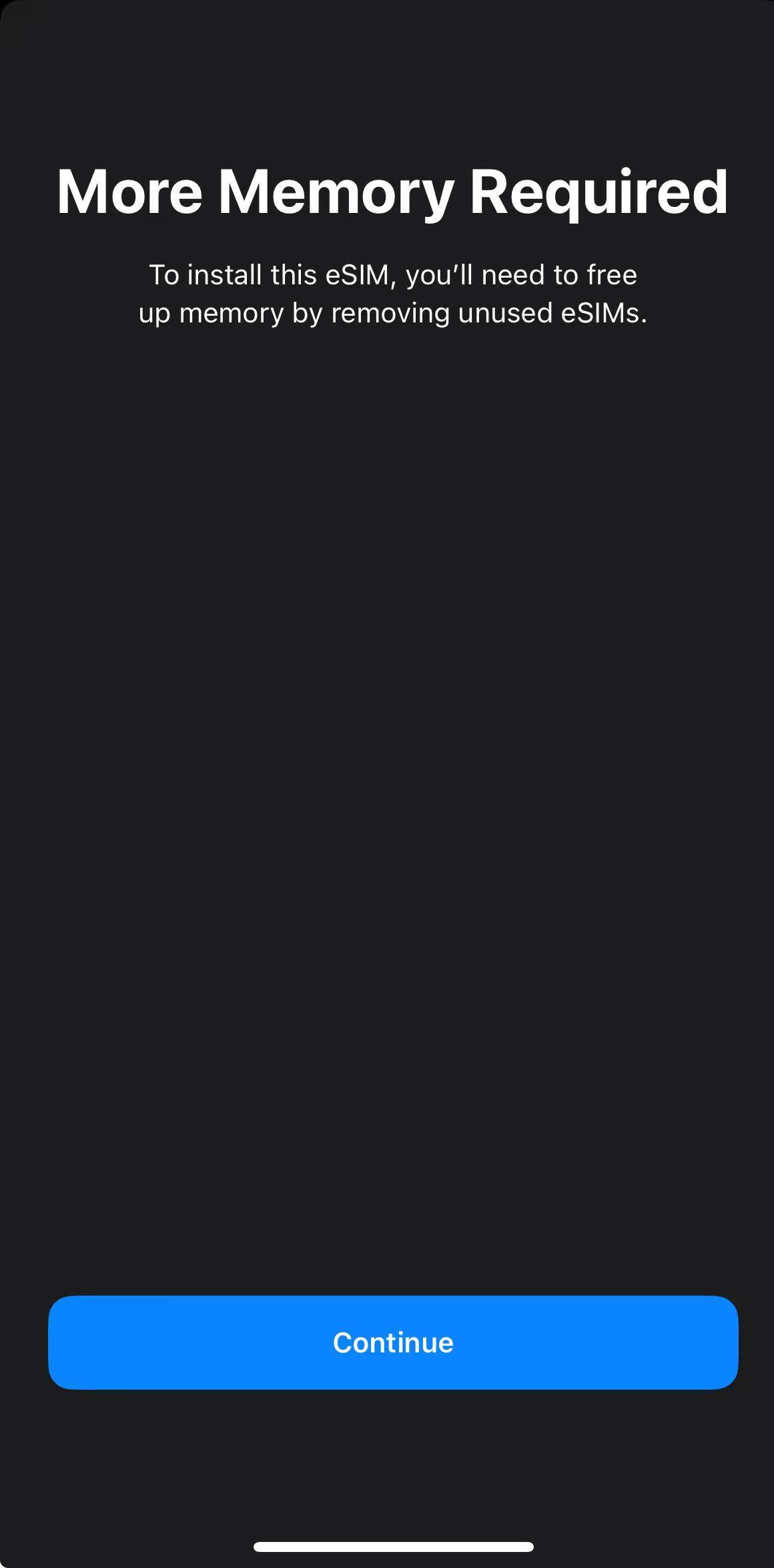

最大数量在15个左右,
满了之后就会出现提示要求删除不常用的esim。

太强了,谢谢测试,但是esim是按照容量来的,不过也差不多了
发表于 2025-6-21 09:34:19 | 查看全部
虽然容量大小有差异 但这个上限数值应该差不多
发表于 2025-6-22 06:16:54 | 查看全部
你是大户呀..还能超过 15
发表于 2025-6-25 03:09:53 | 查看全部
据iFixit拆解确认,iPhone 16搭载了与iPhone 15/14相同的ST33J UICC芯片,其存储空间仍为980kb。
https://www.ifixit.com/Guide/iPhone+16+Pro+Chip+ID/177358#s377135

仍然太小了,不够装Esim

一般都是15个左右,其实够用了,但是其实可以更大

怎么可以更大?
发表于 2025-7-11 12:21:43 | 查看全部
esim芯片固定的,不是我们可以选的
发表于 2025-7-11 14:07:30 来自手机 | 查看全部
这个好像和iphone版本有关系。
美版的16PM装了20个已经满了,欧版的装了25个还没提示。
