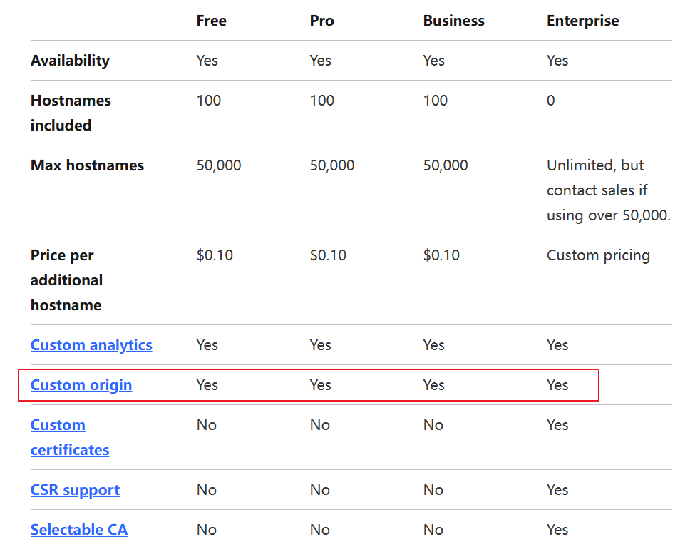

上周在Spaceship以48块钱注册了10年的6-9位纯数字xyz。Cloudflare for SaaS原本除了Business(商业版)和Enterprise(企业版)以外,每个域名均只有一个回退源,导致通过SaaS接入非常废域名。这一利好政策我原本以为是下放给付费用户,没想到免费用户也可以享受!

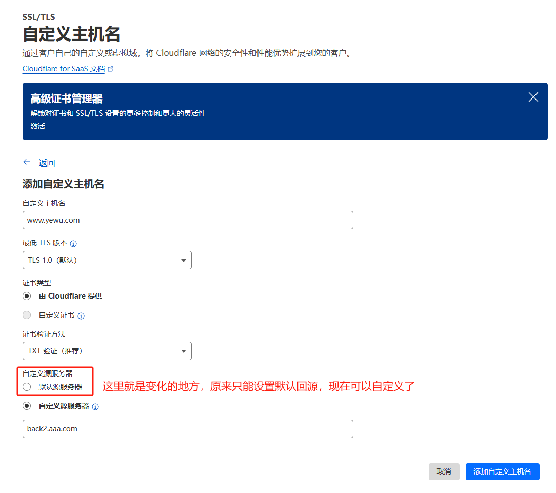

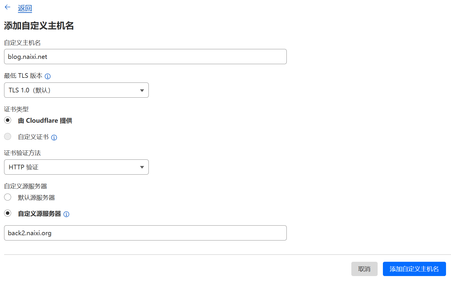

现在添加自定义主机名后,就可以选择自定义源服务器,不仅支持IP也支持域名!不会受限于默认源服务器的要求
* 这里我习惯用HTTP验证,因为TXT验证极其复杂而且有时候证书还签不下来,但HTTP验证大概1-2分钟就签发成功了
这也意味着,Cloudflare for SaaS一个域名就可以承担所有!
不需要每个服务器都分一个域名,免费100个SaaS配额接入都能指向不同的回退源,一个顶百!不限制回源数目了,随便回,想怎么回就怎么回
当我们绑定PayPal或信用卡订阅了Pro计划,这免费100个SaaS配额接入的域名均可以享受这个以NS接入的Pro计划。目前看Cloudflare for SaaS的收费,前100个是免费的但超出100个后,收费$0.10/月/域名,上限可加50,000个域名。
例如回退源为 cb.naixi.org 但被墙了怎么办?只需解析 cb.naixi.org.cdn.cloudflare.net (即在域名后面加上 .cdn.cloudflare.net 即可解析)

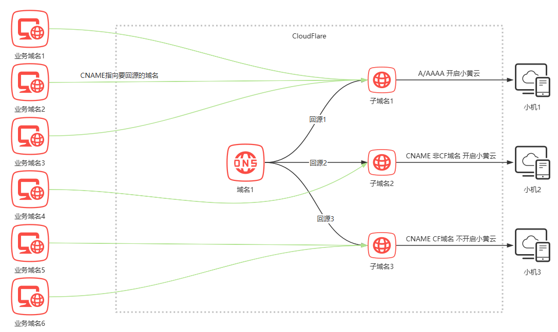

SAAS的简单示意图
原来1个域名只能配置1个默认回退源,所以想要多个回源就只能增加域名,所以之前的能托管cf的eu.org之类的二次域名还是很有用的。
现在可以自定义之后 就没必要那么多域名了

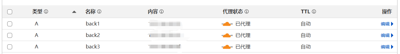

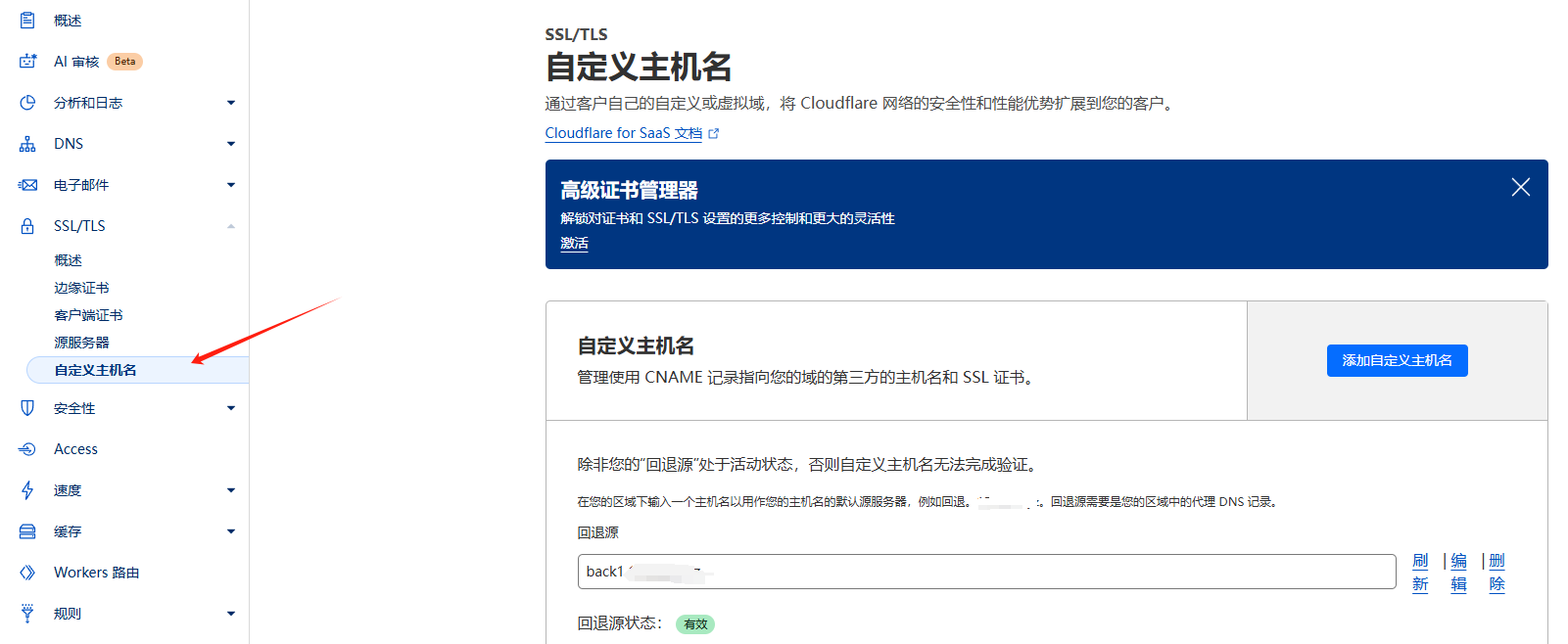

1、设置FallBack
选一个专用来回源的域名 假设为aaa.com 这个域名必须托管在CF上,我们配置子域名dns指向我们的目标小机:
如图样例
back1.aaa.com -> 小鸡1
back2.aaa.com -> 小鸡2
back3.aaa.com -> 小鸡3

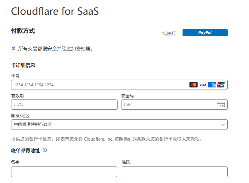

2、开启 Cloudflare for SaaS
虽然SaaS使用是免费的,但是开启功能要先绑卡或者PayPal 验证(验证不会扣款,空卡即可)。论坛的0元卡也可以,绑上就行不扣费
开启后再进入自定义域名 设置默认回退源,这个看你哪个常用的小机对应的回退域名放这,比如 back1.aaa.com
这个没啥特殊,一般一会儿就显示有效了
这时我们就可以添加自定义主机名了
比如这里演示将我们业务需要访问的域名 www.yewu.com 指向小机2 ,那我们就配置自定义源服务器为前面解析的对应的域名 back2.aaa.com
这样我们在 Cloudflare上的配置就结束了

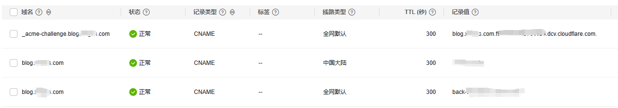

3、业务域名的认证与解析
* 这里如果你嫌麻烦,可以跟楼主一样选择HTTP验证,然后做好CNAME解析到指定的回退源若接入Cloudflare的域名被墙了,以back2.aaa.com为例,可将业务域名CNAME至back2.aaa.com.cdn.cloudflare.net同样可以使用
说回这个TXT解析,此时你的业务域名还是要配置解析去认证才能实现访问回源的
在自定义主机名页面的底部 会有 DCV 委派的配置
这样我们需要去业务域名的DNS服务商处配置你的业务域名的解析
例如 我们前一步的测试样例 域名 www.yewu.com 指向 back2.aaa.com
那我们应该添加 一条CNAME 记录 将 www.yewu.com 指向 back2.aaa.com
再添加一条DCV的认证记录 这里例子为 _acme-challenge.www.yewu.com 指向 www.yewu.com.xxxxxxxx.dcv.cloudflare.com 这里的xxxxxxxx 是页面的配置
你也可以将 www.yewu.com 直接解析到 CF 的优选 IP、或者反代 CF 的其他 IP(例如我截图中的中间一条记录,这里不做展开,请搜索其他优选IP相关帖子)。
优先IP 目前可用但存在不确定性,请注意风险。
4、等待生效
完成以上步骤并等待生效(DNS 传播和 CF 配置生效可能需要几分钟)后,预期访问效果将是:
访问 www.yewu.com → 流量最终被引导至 小鸡2
