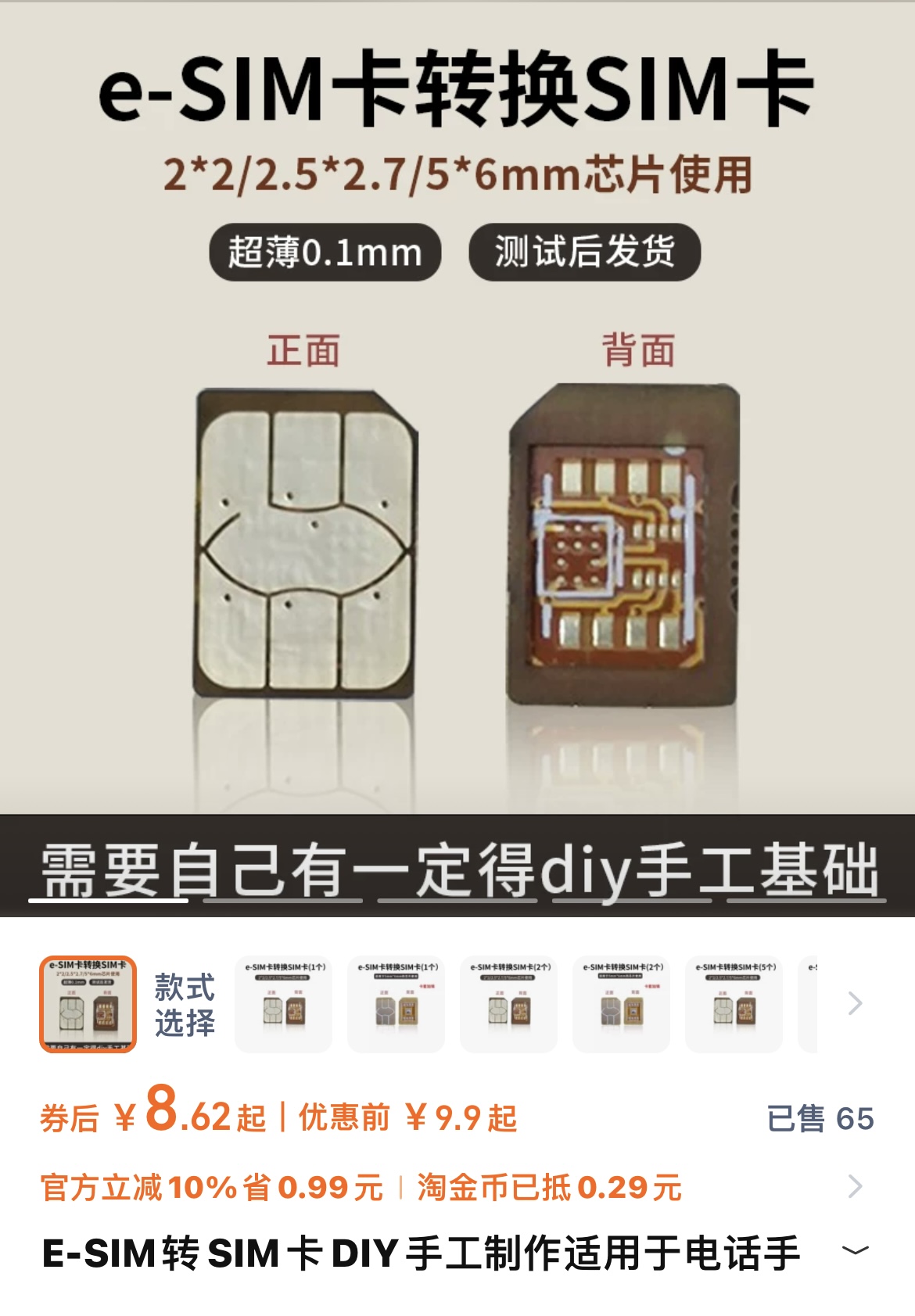

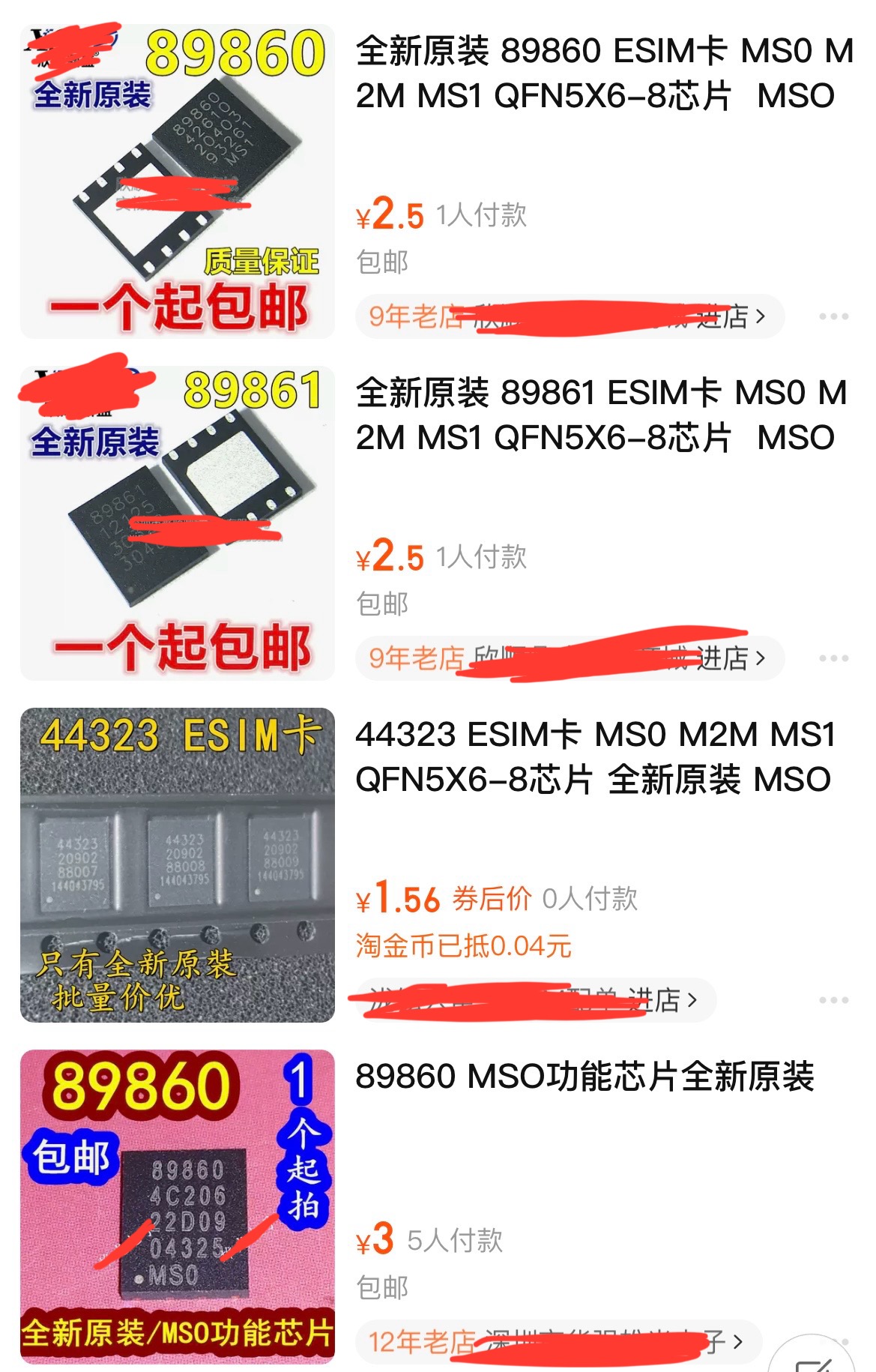

新人第一次发帖询问问题,如果有板块错误请见谅。
因为之前没有深入了解过esim卡领域,因此提问的问题可能比较小白。
在电商平台上很容易能买到一些esim芯片,最初看到这种芯片在随身Wi-Fi上,而且也的确有人改到手机/CPE里改串用了,自己买的话一个这样的芯片大约两三块钱一个
加一个转接板也就是十几块钱的事
因此我就有些疑问:
1. 那这种组装的DIY ESIM卡和5ber(包括坛子里的Xesim)这种卡(好像是叫eUICC卡)的区别是什么?
2. 这种DIY的卡相比较这5ber这类,有什么刷写限制吗?或者说存储限制(比如一个芯片只能存储一个sim信息)?
图片已经抹除关于店铺的信息。也可以给出几个关键词我自己去学习了解,直接在搜索引擎搜索的话,可能是我的关键词没用对,没有有用的结果。先谢过各位大佬。

5ber Xesim 那种属于 消费类 esim。和手机的原生esim一样 可以写入号码
随身WIFI 大概率是 m2m esim 或者 就是芯片外形的sim ,你写不进号码

一语中的。又去了解了一下,马上明白消费级eSIM区别了。又去查了一下,的确是M2M。马上明白意思了,就是出厂的时候就被写上数据了,实际上就是做小了的、焊接的SIM卡而已。刚开始我天真的以为手机内置的eSIM就是图上那种芯片,原来不是,是ST33这样带MCU的芯片。谢谢大佬。 😂
题外:我查到,这种芯片是可以被反复擦写的,不知道是真是假。如果是真的,可能是个人无法取得这种设备吧。

纯手工比如SYC这种,买个苹果拆机片,加个转接板,就能用了。问题:无aram,得配合root设备或读卡器

嗯,已经明白区别了。以前不懂,没有概念,以为图上那种就是大家玩的那种eSIM方案。大佬指点了一下,现在明白相关概念了,目前而言拆机ST33应该是最具性价比的方案了。
我的理解是,不过由于完全是标准消费级eSIM实现,因此不支持花活,切卡管理麻烦些,得在电脑或者root安卓上操作,而它先前内置在手机主板的时候,手机系统设计好了一系列读写接口,但DIY成SIM的外观之后都要自己实现。总之谢谢大佬回复。

我的个人理解。m2m的 是可以写入,但是写号不在你手上,而是制造商的手上,通常m2m的都有配套远程平台
