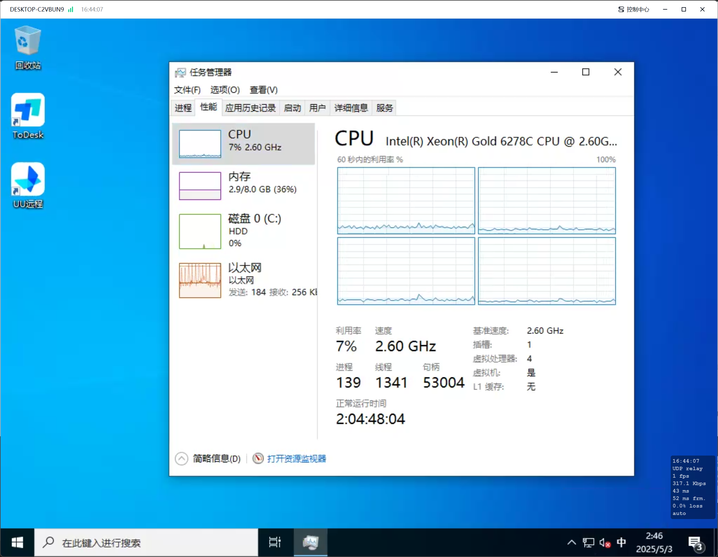

发表于 2025-5-3 02:47:35 | 查看全部
liammtop 发表于 2025-5-3 02:45
好像2天自动关机?我推测是重装机器清掉了原本的什么探针,后台接收不到探针的信号两天就自动关机(被强 ...
这都2天4小时了,前天晚上被关机后失联重新dd的

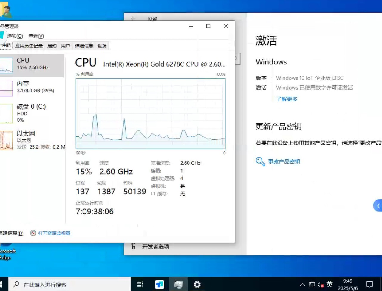

发表于 2025-5-6 10:23:49 | 查看全部
我的还活到现在啊,上面还有我的ocs在挂网课

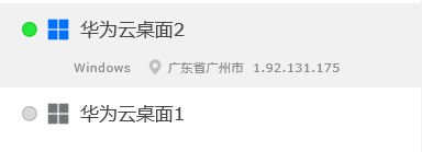

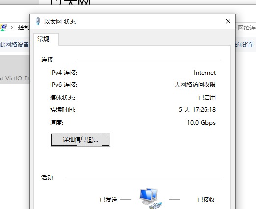

发表于 2025-5-7 22:35:38 | 查看全部
广州的五天了,北京的两天关次机
广州的开到现在还在线,这台还是小号开的
看了眼大号已经一个礼拜没死
不过华为云也缺德,死了后开机硬件信息变了,Windows掉激活
那个dd脚本的iso密码是写死的,如果dd的密码和预设的ABCabc123..不一样,需要改掉C:\Windows\uvnc bvba\autologin.reg里面的密码为系统密码
然后再导入注册表。鉴于只有华为云控制台能访问vnc,这个预设我没改,所以北京掉了也不用重置
第一次dd改了密码参数,掉线重开发现远程todesk看是在线,但是访问不进,才发现应该是自动登录失败了进不去桌面。这uvnc bvba里的UltraVNC也别动,不然华为控制台访问都访问不到vnc桌面(那控制台像是个显示器连vnc的,关机相当于把显示器拔掉
