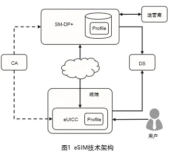

为了实现eSIM的业务需求,RSP技术标准定义了一套包含管理平台、终端、eUICC、CA以及相关配套 设施的技术体系[2],如图1所示。
主要实体包括以下6种。
1)Profile:运营商向用户提供服务所需的卡数据和卡应用的集合,需要通过空中下载的方式安装到 eUICC上。
2)eUICC:Profile的硬件载体,类似于传统USIM 卡的UICC,但软硬件更复杂,可满足动态加载运营商 数据的需要。同一张eUICC上可以加载属于不同运营商 的多份Profile,但同一时间只有一份能使用。
3)SM-DP+:负责生产、存储、提供Profile的网络 服务平台。SM-DP+需具备必要的软硬件能力以确保 Profile的安全。
4)终端:需要接入移动网络的实体。eUICC预置 在终端中,终端也负责从SM-DP+下载Profile并写入 eUICC。
5)DS:发现服务器,协助终端寻址SM-DP+。
6)CA:标准PKI证书权威机构,为体系内的通信各方颁发可信数字证书。

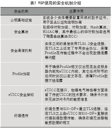

eSIM采用基于公众网络的空中写卡技术,面临 Profile数据泄露、Profile被窃取等网络威胁及安全风 险。GSMA RSP标准中提供了一系列安全机制和工具, 用于防止Profile在下载、存储等环节的安全威胁[3]。RSP标准要求eSIM在生产、管理、安装、使用等任何 环节的安全级别不低于传统可插拔SIM卡,体系中各实 体需通过GSMA定义的安全认证。在技术层面,RSP标 准也定义了多种安全机制来确保安全性[4],如表1所示。

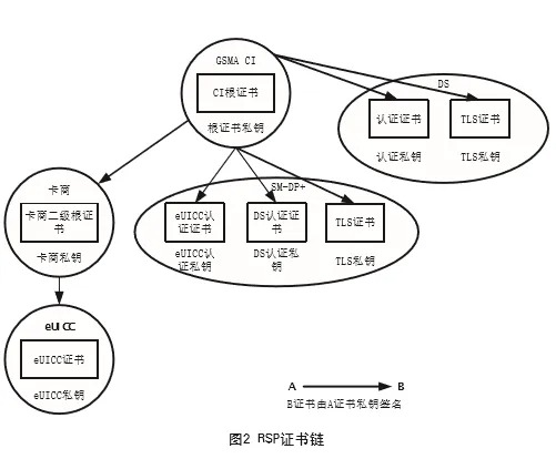

2.2 证书链
RSP标准定义的证书链如图2所示。
2.3 证书签发
eSIM管理系统中各个实体的证书管理需要符合PKI 架构要求。CI 根证书、卡商证书、平台证书(SM-DP+ 证书及 SM-DP+ TLS 证书)需要由 运营商认可的CI签发,但是允许 SM-DP+证书与SM-DP+ TLS 证书 可以由不同的CI签发。eUICC证书由卡商使用二级根证书签发, eUICC需要认证eSIM下载服务器 的DP+公钥证书。

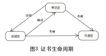

证书签发下来后状态默认为有效态;当证书处于不安全状态时,可以进行冻结操作,证书状态改为冻结态,冻结态证书可以通过解冻操作恢复为有效态;有效态证书和冻结态证书均可以做吊销操作,使证书改为作废态,吊销后的证书不能改变状态。 证书的整个生命周期如图3所示[6]。
CI签发的各种证书应设置有效期,超过有效期的证书应停止 使用。eSIM下载服务器会检查 eUICC证书、EUM证书的有效期,超过有效期的证书将被拒绝访问。
