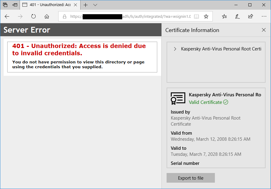

目前使用的 Windows 桌面环境杀毒软件更换为 Kaspersky (卡巴斯基),结果在使用过程中发现一个问题。
问题
安装卡巴斯基后大部分网站的证书被卡巴斯基劫持,更换为卡巴斯基的自签名证书,如下图所示。
可见根证书被劫持为 Kaspersky Anti-Virus Personal Root Certificate
解决
参考卡巴斯基知识库可知,这是卡巴斯基的「加密连接扫描」功能导致的。

发表于 2025-4-22 08:37:49 | 查看全部
这个方法过时了,现在的正确方法应该是开启supermitm,在不更改证书的情况下扫描加密流量
而且改证书这个问题是个会扫描加密流量的杀软/去广告软件都会存在,卡巴目前的supermitm应该是最好的解决这个问题的方案了,另外卡巴的去网页广告效果很牛逼
