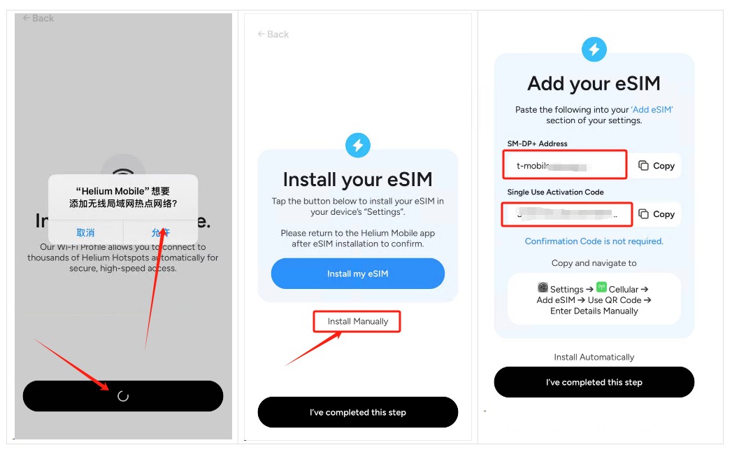

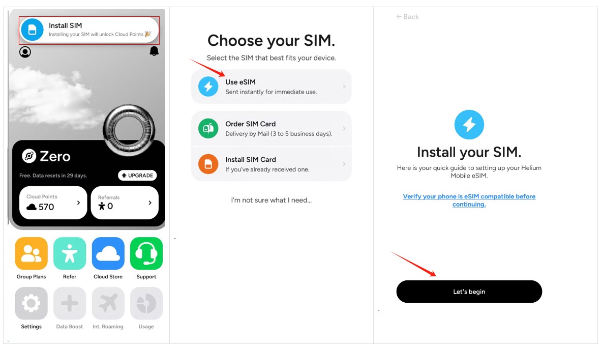

打开Helium,验证了KYC后会提示 install SIM, 选择esim, 第三张图要检测能否支持esim肯定不用检查也知道国行不支持,直接开始就好,Use eSIM → let's begin
然后会提示要添加热点网络,这个要允许,否则不给过,在忐忑不安中终于看到了手动安装 Install Manually , 怀着激动的心情轻点屏幕, 就会看到SMDP和Matching ID,复制下来发送邮件,方便粘贴,只要注意不要粘反了就行,在完成设置以前不要点完成那个按钮,具体的我没试过,但为了不必要的麻烦还是按正常的操作来

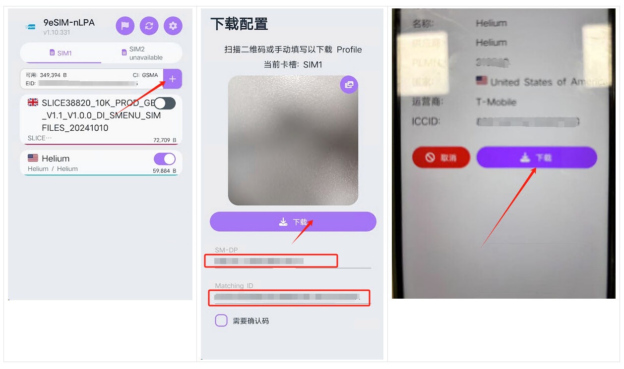

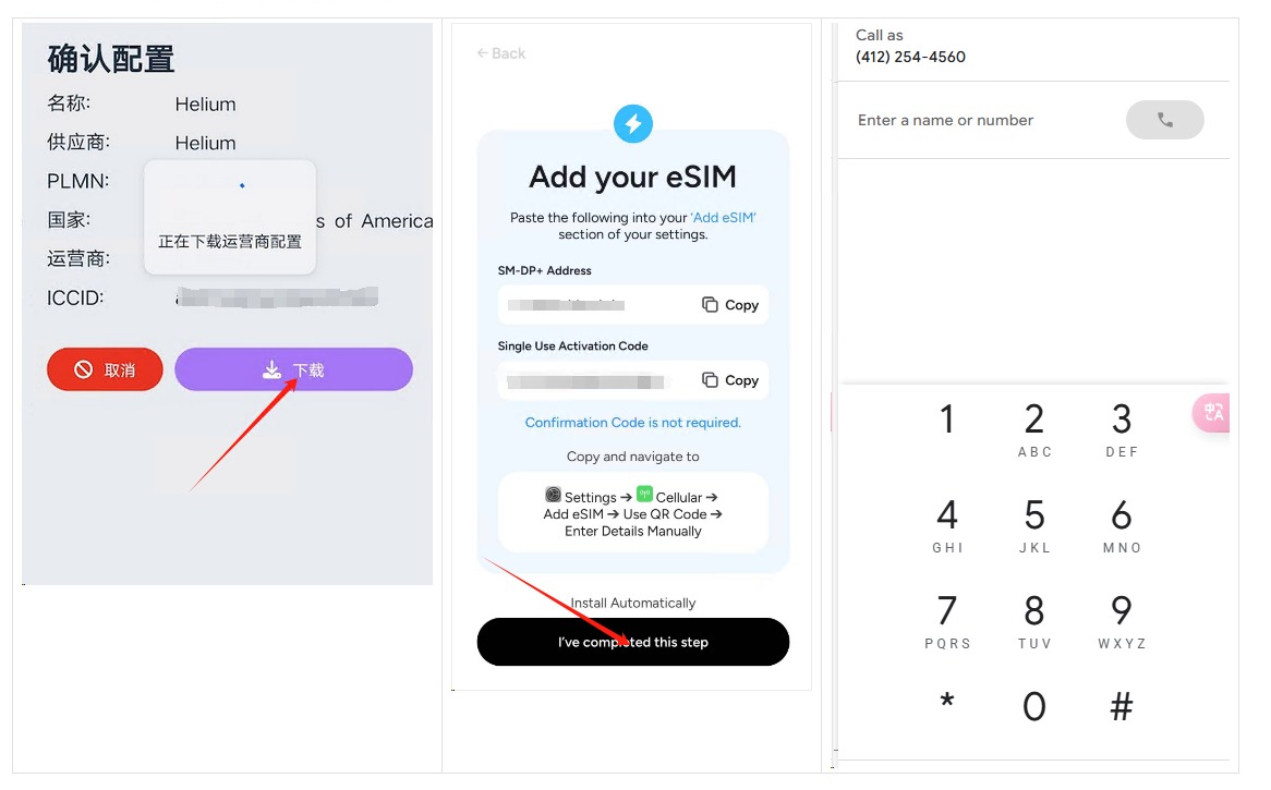

在android手机打开app,添加配置,输入那两串字符,不需要确认码。为什么有一张图是拍照,因为截图按键按了不灵,不知道是app禁止了还是按键坏了
应该是按键坏了,按了很多次成功截图了,下载成功在iphone上后点击完成 I've completed this step,如果不点完成esim无法启用,然后可以在android上启用esim,国为我购买的是V1支持在iphone切卡,据说V2只能在android切卡才能在iphone使用,V3我用不到那么多。
最后顺手测试一下能否注册gv,确实可以,就是不知道能活多久
一个小重点: 在iphone手机设置里打开wifi calling就能正常接收电话和短信了 论坛其他大佬说的要开代理和飞行模式的问题我暂时没有遇到

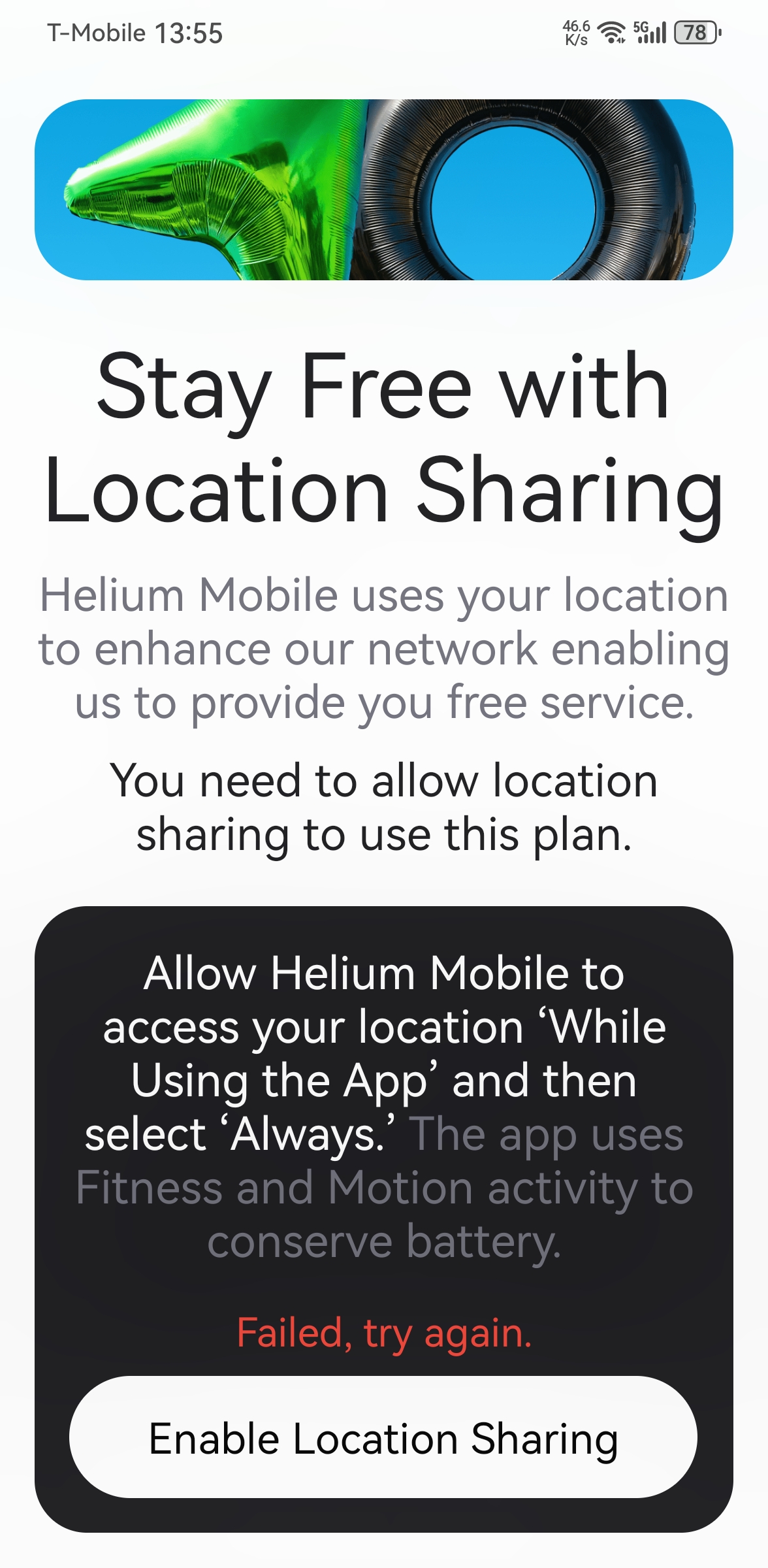

我撸了2个helium号,一个在iPhone6S(老古董货了)正常使用,另外一个想放到安卓手机(遥遥领先家的mate30PRO)上使用,但无法打开helium的定位分享(明明各种权限都给了),目前搁置。
苹果换定
