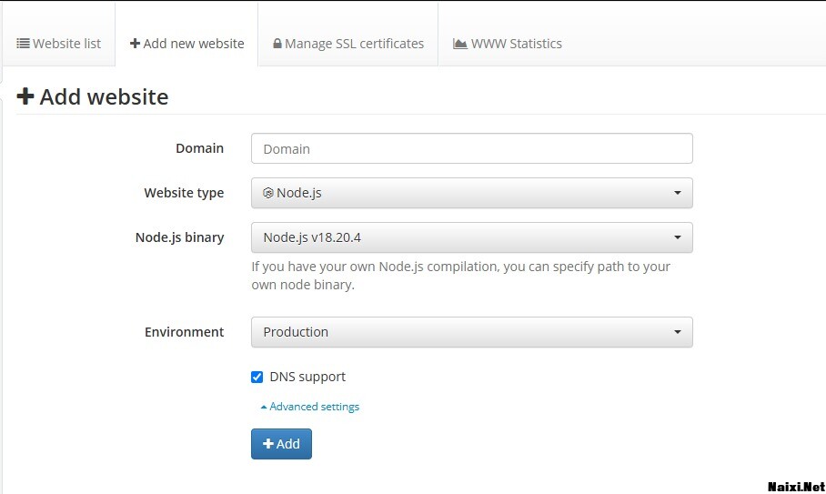

Serv00 疯狂杀号后,很多服务都已经不能部署了,这里分享一个通过 Serv00 反代 Huggingface 私有空间的脚本。
首先登录面板添加一个 Node.js 类型的域名,如果没有域名就先删除默认域名,如果有域名填写自定义域名即可。
然后添加后登录 SSH ,切换到新建域名的目录中 cd domains/域名/public_nodejs
运行 npm install http https jsonwebtoken axios http-proxy 先安装脚本需要的依赖
新建一个 app.js 把下面的脚本贴进去,注意修改config部分的user、space、token

完成后删除public_nodejs下public里面的index.html 然后在面板重启网站即可。
如果有需要修改响应包头的可以修改我注释的这部分。

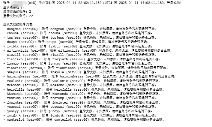

悲报,serv00又死一批,操蛋serv00
