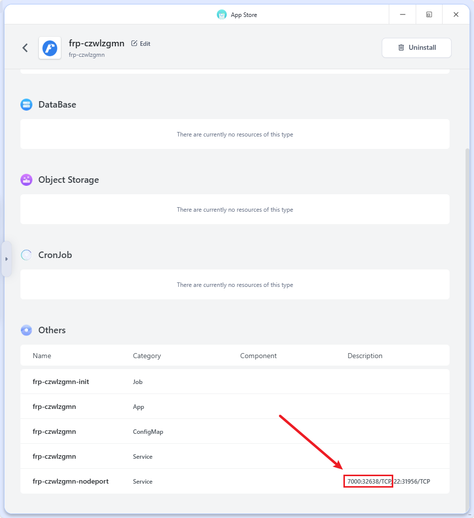

一、部署Frps服务端

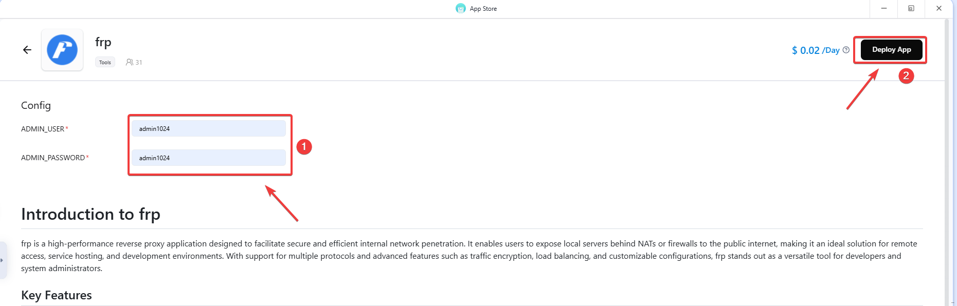

打开App Store找到frp,填写frp后台登录账户密码,点击Deploy App

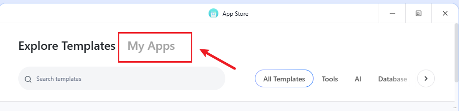

然后进入My App找到frp应用点击进入

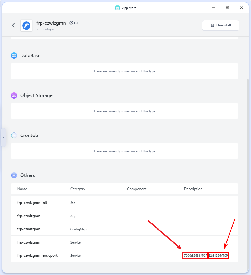

记住最下面的7000分配的外部端口号32638,后面会用到
补充:充分利用后面的一个端口号22->31956;客户端可用来多设置1条tcp代理

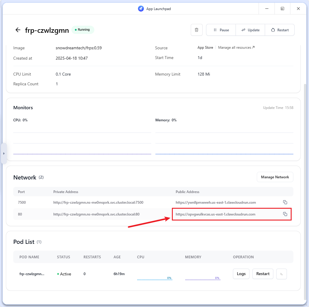

点击右上方的Details进入frp启动面板,查看80端口分配的域名(可按需cname解析到自己的域名,替换即可):opvgwulkvcas.us-east-1.clawcloudrun.com

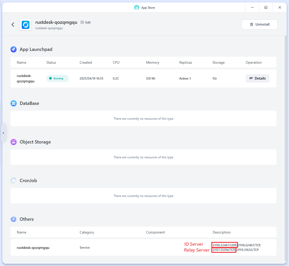

二、部署RustDesk远程桌面服务

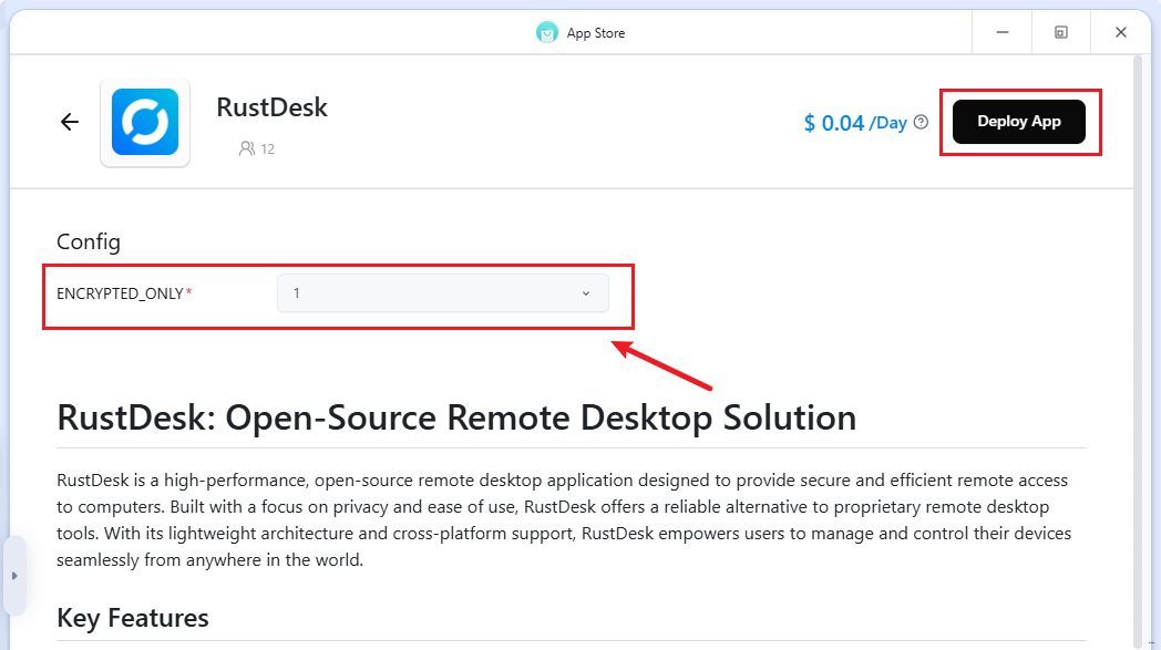

打开App Store找到RustDesk点击进入,填写变量 ENCRYPTED_ONLY,可以选择 1 或者 0,为了隐私和安全,建议选择 1;1表示:只允许建立加密连接,需要填写Key才能连接
点击Deploy App部署后,进入My App获取外部端口号,这里分别对应的是
  1. ID Server:21116->32467
  2. Relay Server:21117->31294

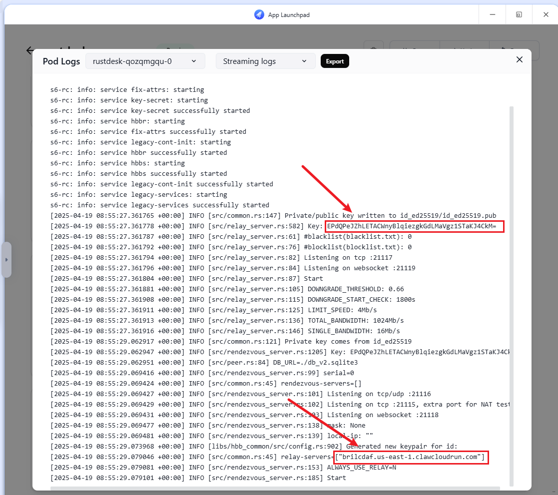

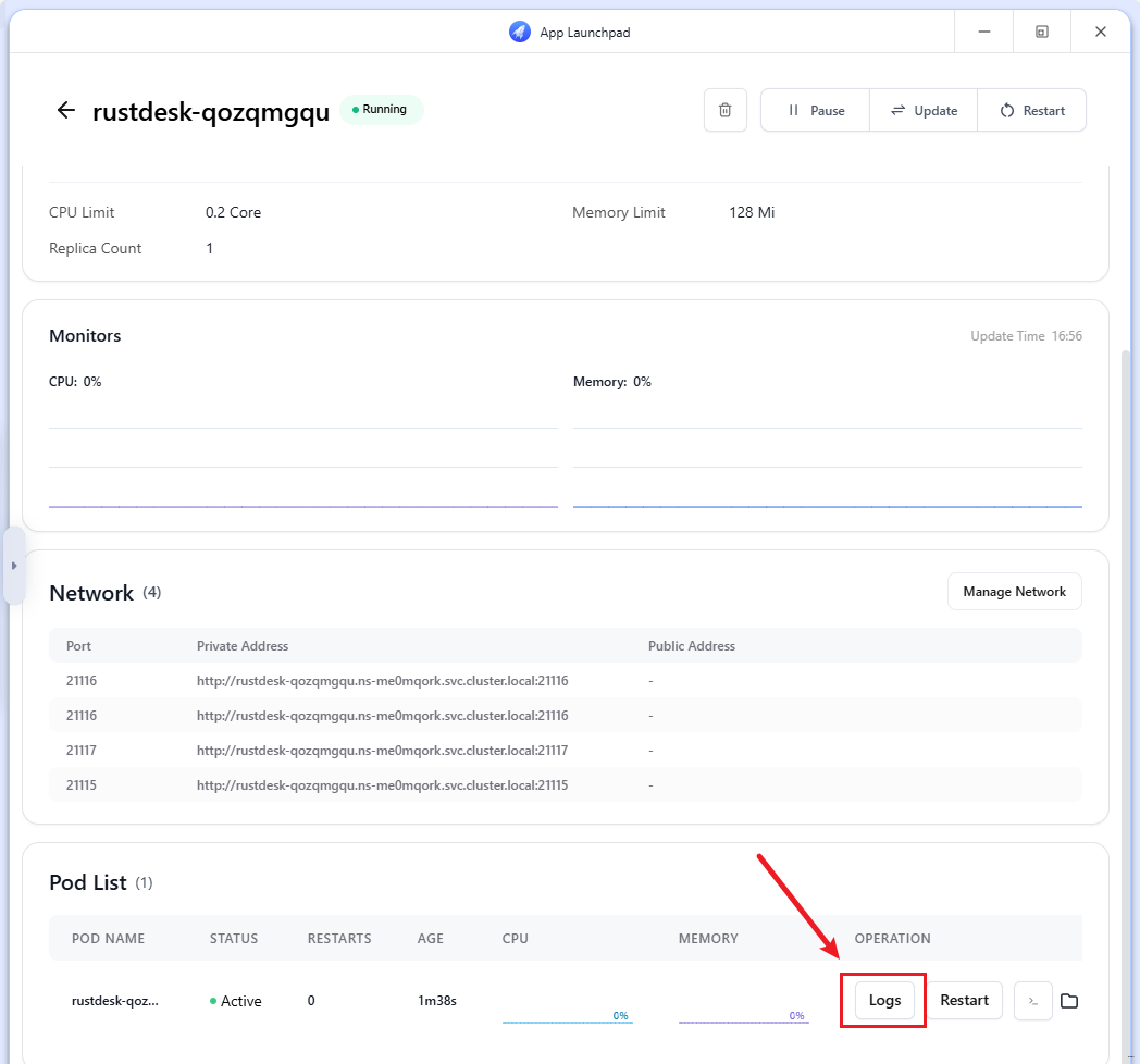

点击右上方的Details进入RustDesk启动面板查看logs获取key和公网域名
找到Key和relay-servers对应的值,复制出来
  1. Key:EPdQPeJZhLETACWnyBlqiezgkGdLMaVgz1STaKJ4CkM=
  2. relay-servers:brilcdaf.us-east-1.clawcloudrun.com

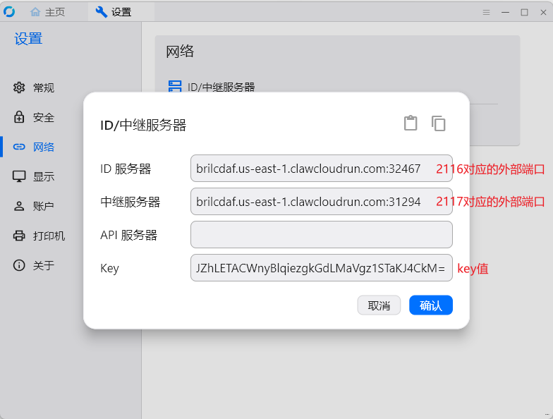

接下来是RustDesk客户端设置
在控制端和被控制端的设备安装 RustDesk,官网下载地址:https://rustdesk.com/zh
安装完成后,打开 RustDesk,找到网络->ID/中继服务器,填写配置:
这里的 ID 服务器就是 brilcdaf.us-east-1.clawcloudrun.com:32467,中继服务器是 brilcdaf.us-east-1.clawcloudrun.com:31294,Key 是 u7nFyEPdQPeJZhLETACWnyBlqiezgkGdLMaVgz1STaKJ4CkM=
最后点击确认就可以啦
