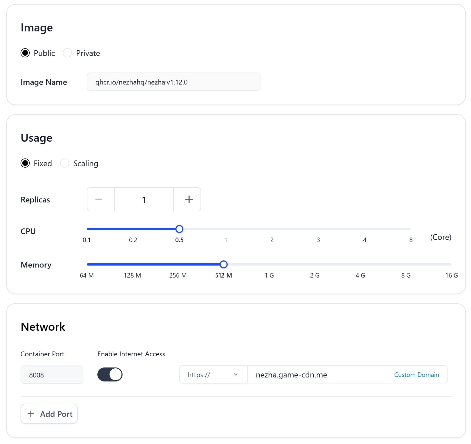

哪吒探针的仓库是https://github.com/nezhahq/nezha/pkgs/container/nezha 你可以根据需要替换下面的镜像
选择App Launchpad → Create App ,自定义一个名称,让后配置如下,docker镜像名称填ghcr.io/nezhahq/nezha:v1.12.0,具体配置如下,你需要绑定自己的域名,怎么做就不赘述了。

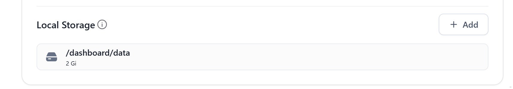

在Local Storage中添加一个2g持久化存储,路径填 /dashboard/data

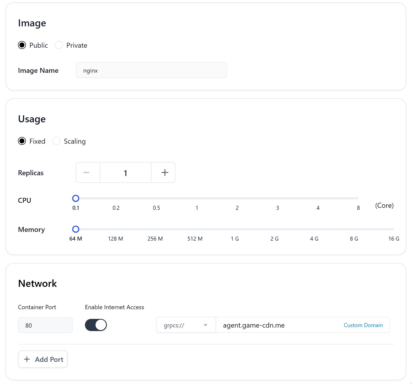

配置grpc反代
再开一个容器,镜像为nginx,配置如下,对它绑定agent通讯域名,注意network选择grpcs
添加config map,file name为/etc/nginx/conf.d/default.conf,其中nezha.ns-cpzgv7jx.svc.cluster.local替换为你自己的哪吒面板容器的内网地址(注意不是nginx容器的)

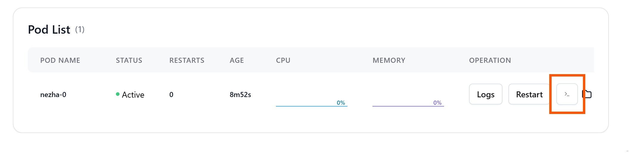

1、打开哪吒面板所在容器,打开terminal(因为还没配置持久化,所以没有最后的文件夹图标,这是正常的)

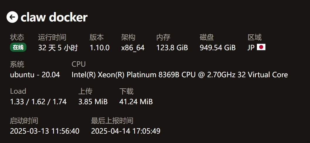

DLC(不推荐的操作)
打开nginx容器的terminal
- apt update
- apt install curl wget unzip -y
用正常方式安装探针agent,就会有如下结果
