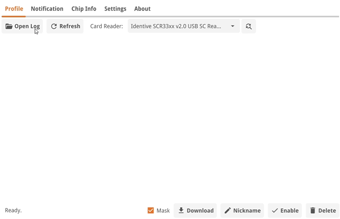

对此研究了下怎么突破这2次下载权益让之前报废的卡能继续用。该教程同样适用于eSTK.me、eSIM.me、5ber、Xesim,换神秘小代码就好啦
无法使用读卡器写eUICC芯片?改一下EasyLPAC里的lpac ISD-R AID就好啦!

实操演示(以Xesim为例)
下载EastLPAC:https://github.com/creamlike1024/EasyLPAC/releases
快去用手上的读卡器,复活手上的5ber和新款Xesim吧!
