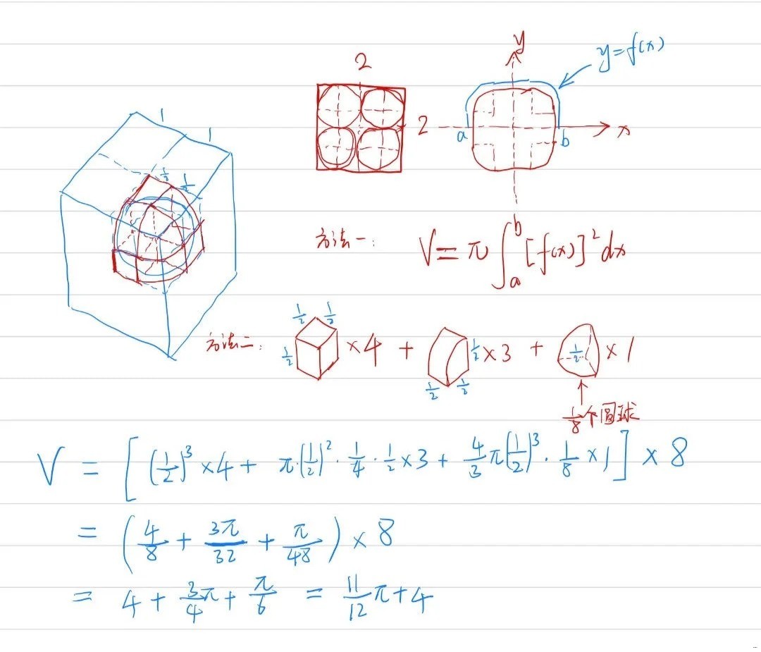

yagamilLv.8 发表于 2025-3-29 13:35:58 | 查看全部
我没有用完整正方体减去不可到达的体积的方法,而是拆分出了一些小方块,一个一个拼凑算出来的体积,我的答案为11π/12+4
咋说呢,楼上的是错的
减去的体积还差12条棱边上的“四分之一圆柱体”
方法一是定积分求旋转体体积,高数学的。第二个是图有一点不是那么好看得清的割补法,把那个转出来的球体细分一下应该是四个小正方体,三个(这个应该叫扇形棱柱吗?)还有一个八分之一个球

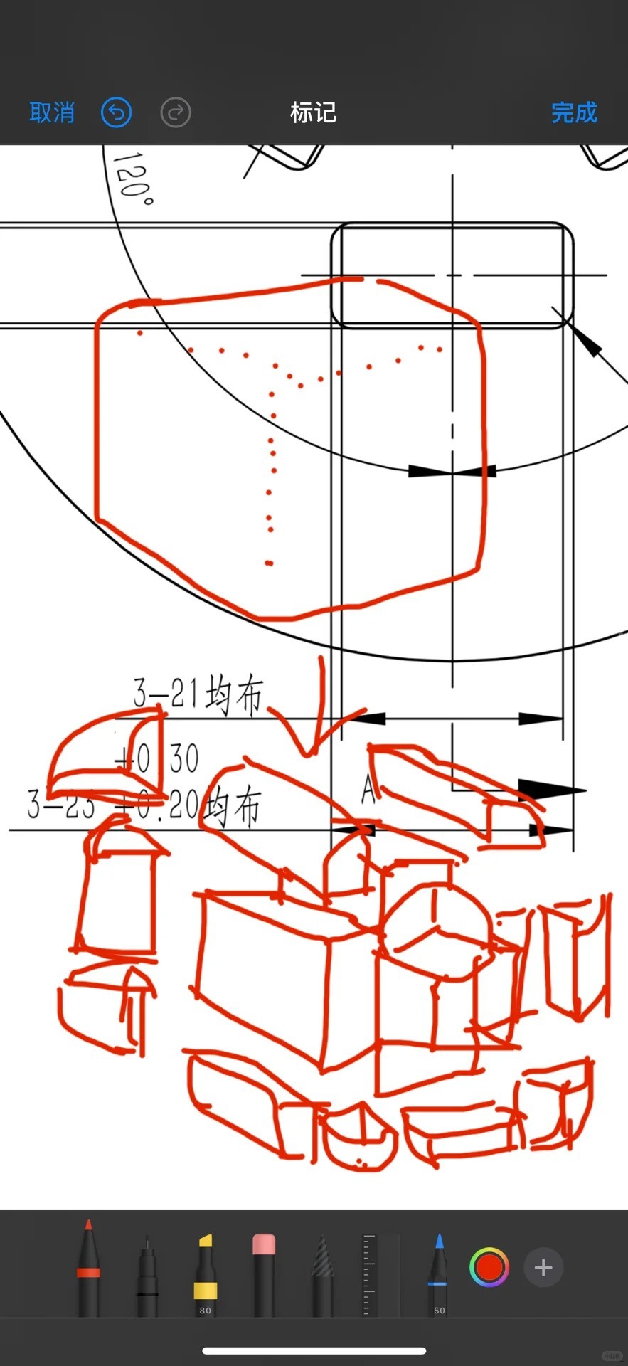

nicexiLv.1 发表于 2025-3-29 13:45:11 | 查看全部
ieb 发表于 2025-3-29 13:42
2x2x2 正方体 - (1x1x1 正方体 - 球) 体积就是吧, 7 + π/6?
裂开来,一个十字架的核心,三个圆柱体和一个球。十字架可以再拆成一个正方体和六个长方体
我记得是在代码里加了一行椭圆代码
先按题目定义得到小米正方体,被去掉的部分,就是倒角

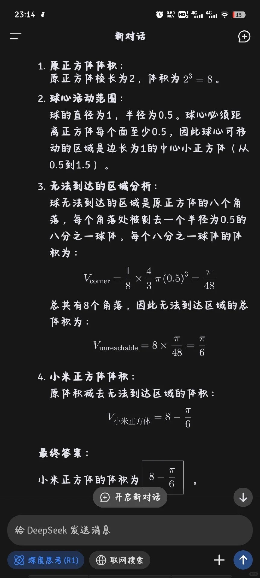

你原本想的跟问DeepSeek的一样。正确答案是3楼说的11π/12+4

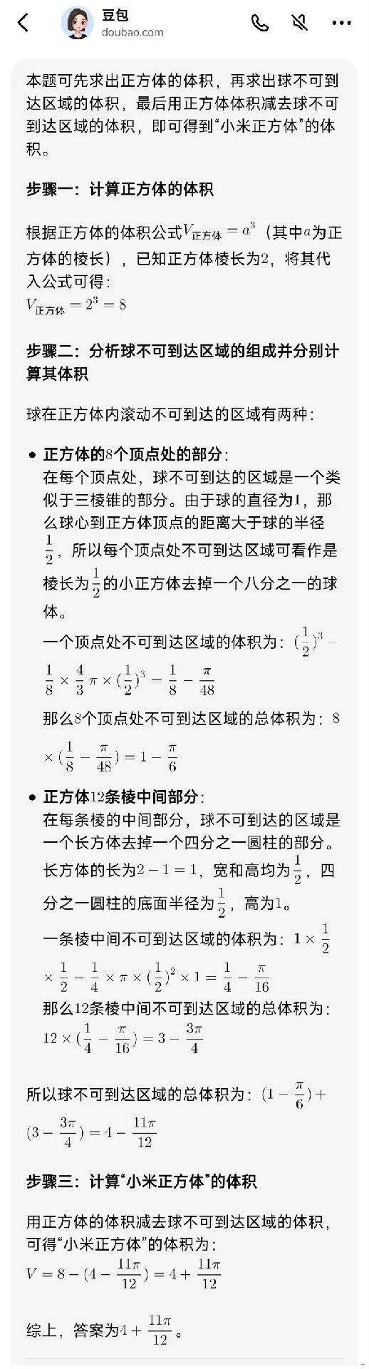

用豆包验证了一下,豆包的“减去法”考虑了12条棱边运动不到的地方。图有一点不是那么好看得清的割补法,把那个转出来的球体细分一下应该是四个小正方体,三个(这个应该叫扇形棱柱吗?)还有一个八分之一个球
