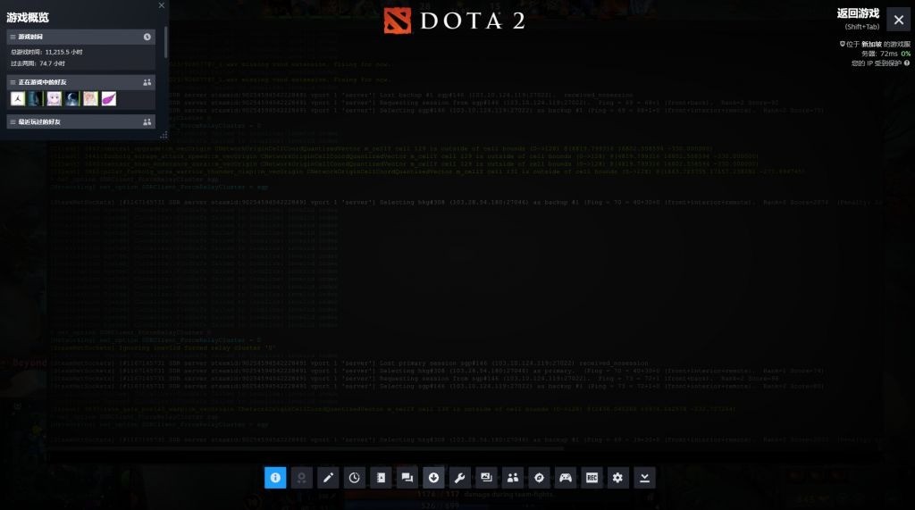

先说优化的效果对比:
比如说没有强制状态的时候,本来是可以直接到新加坡,走了个香港转发多了1ms
使用了net_option SDRClient_ForceRelayCluster sgp 就可以直连啦
那么话不多说,上教程。适用于Dota2及CSGO等Steam官匹!

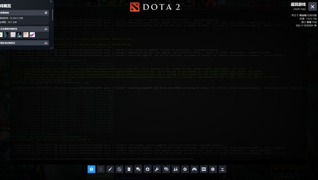

打开游戏的控制台,status可以看到所有人的ping值情况,
正好查的时候发现有个很好用的命令,如果你玩东南亚经常连到印度金麦,东京,甚至是澳大利亚可以用以下指令强制sdr的指向的服务器,(括号内不要复制)
  1. net_option SDRClient_ForceRelayCluster sgp (新加坡)
如果速度一般,或者你平时中继香港比较好
  1. net_option SDRClient_ForceRelayCluster hkg (香港)
群里也有人会去欧服玩,如果不幸连到了瑞典斯德哥尔摩,可以使用
  1. net_option SDRClient_ForceRelayCluster fra(法兰克福)
  2. net_option SDRClient_ForceRelayCluster par (巴黎)
最后的最后,如果你想回归不强制的设置,只需要
  1. net_option SDRClient_ForceRelayCluster 0
