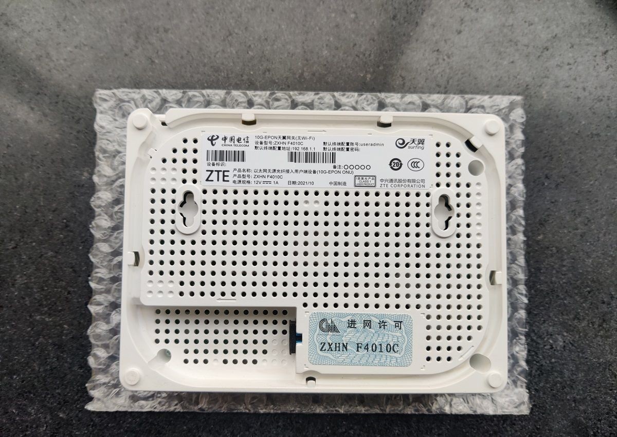

电信光猫有通用登陆密码吗 师傅新换的F4010C 不给改桥接
发表于 2025-2-26 17:53:44 | 查看全部 |阅读模式
师傅新换的F4010C 不给改桥接
发表于 2025-2-26 17:54:09 | 查看全部
淘宝 找人
 楼主| 发表于 2025-2-26 17:54:27 | 查看全部
写的是10G epon 网口还是千兆的 很无语
 楼主| 发表于 2025-2-26 17:55:23 | 查看全部
汗。。 那估计得三五十

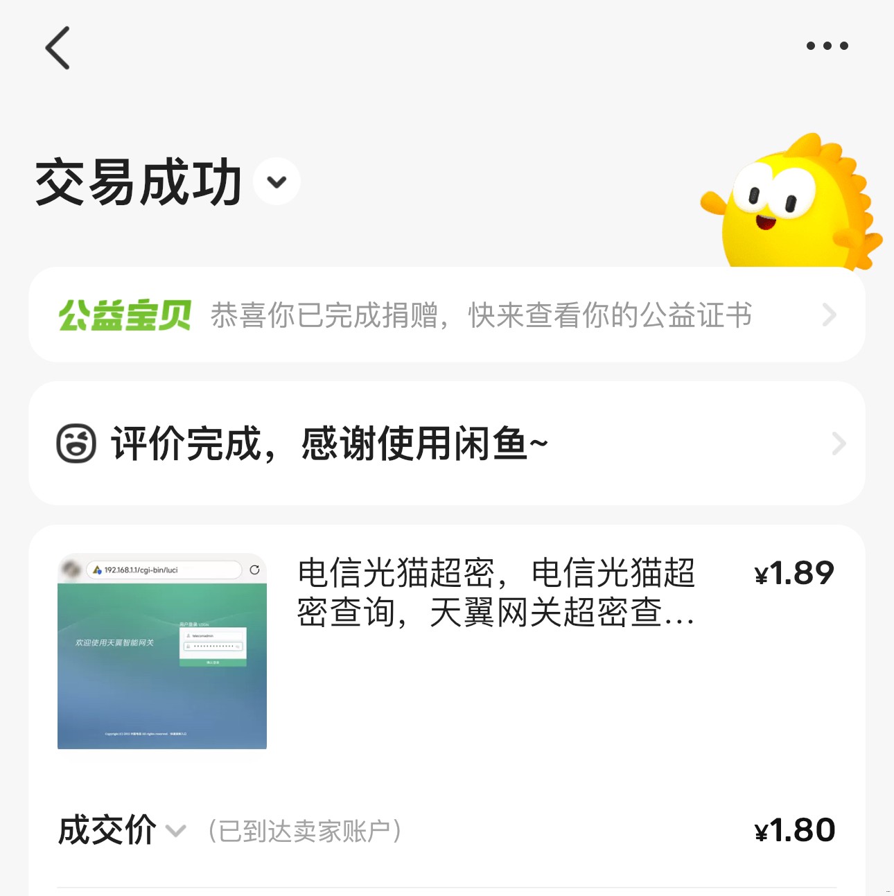

发表于 2025-2-26 17:56:46 来自手机 | 查看全部
闲鱼有抓包临时超密,需要绑定小翼管家
 楼主| 发表于 2025-2-26 17:57:38 | 查看全部
baicha 发表于 2025-2-26 17:56
闲鱼有抓包临时超密,需要绑定小翼管家
现在这个好像不行了 被封堵了

发表于 2025-2-26 18:18:14 | 查看全部
建议先看看咱俩的电信猫是不是一个型号再往下看
1、先到jarvisw大神的Blog里去下载大神的中兴破解工具factorymode_crack.exe,为了方便我搬到论坛来
https://pan.moecloud.cn/s/BxFg

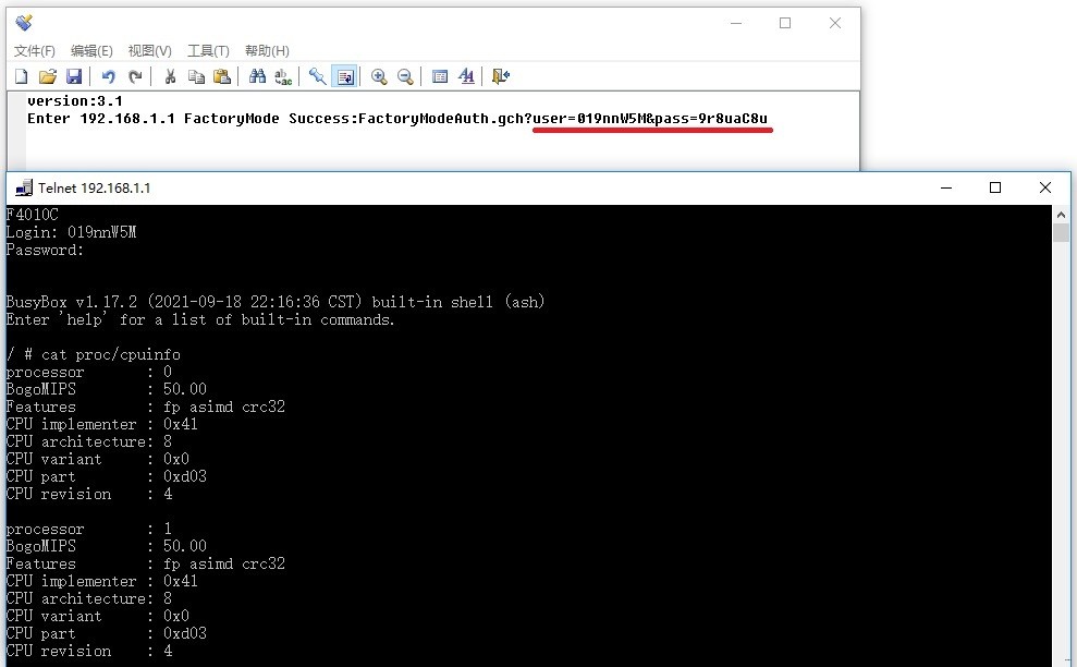

使用工具开启得到临时的telnet账号及密码,使用方法:
连上光猫局域网后,打开cmd,输入:
  1. factorymode_crack.exe -l xxx open -i 192.168.1.1
或者
  1. factorymode_crack.exe -l xxx open -i 192.168.1.1 -p 8080
(有的光猫使用的是8080端口,IP地址默认是192.168.1.1如果你的光猫已经修改请指定自己的地址,另外-l参数已经无效,但仍然需要指定,随便填即可)
如果打开成功会出现:
  1. Enter 192.168.1.1
  2. FactoryModeSuccess:FactoryModeAuth.gch?user=l0Fo18jP&pass=7N518I28
user=的值是telnet的用户名,pass=后面的是telnet的密码
然后使用putty或则系统自带的telnet输入刚才获取到的账号密码登陆光猫

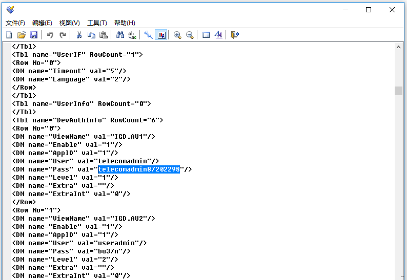

2、我这边习惯用tftp32导出光猫的配置文件。启动工具,使用图中最下面的两条命令将光猫的配置文件导出

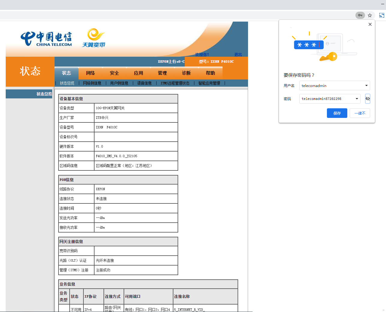

3、将导出的配置文件进行解密,解密后搜索telecomadmin得到此猫的超级密码
4、使用超密正常登陆。到此基本就破解完成了

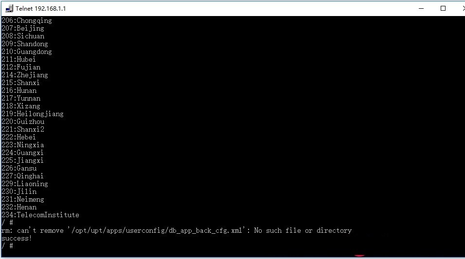

5、使用cat /etc/init.d/regioncode查看区域码对照表,找到想要的区域代码,例如北京为207,然后用命令upgradetest sdefconf 207切换区域为上海。切换后猫会自动重启

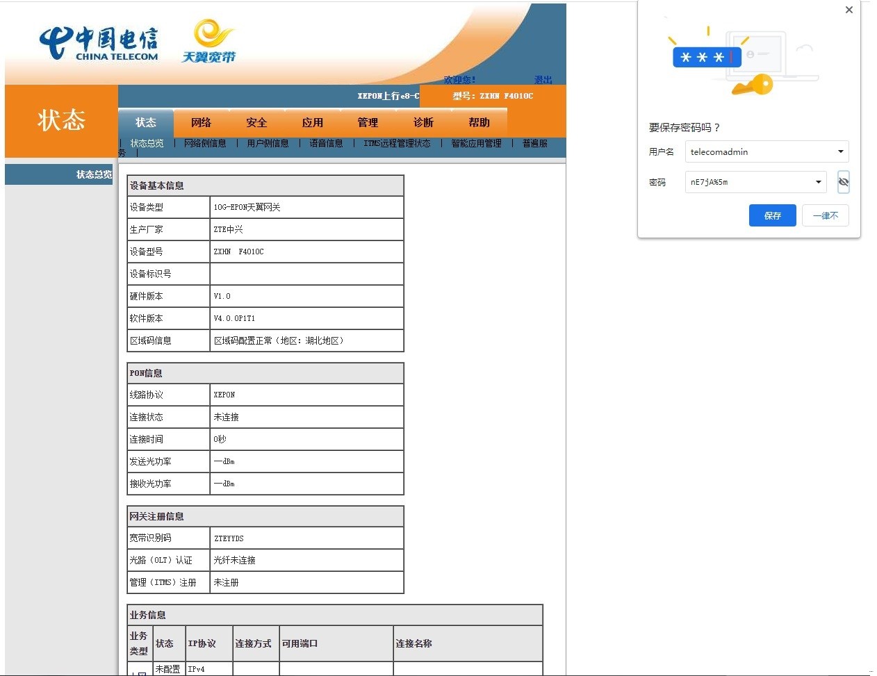

6、地区切换完毕超密也会初始化登陆后插上光纤就可以尝试注册了。电信管理员用户名:telecomadmin,口令:nE7jA%5m

发表于 2025-2-28 23:16:00 来自手机 | 查看全部
有通用密码的,nE7jA%5m,我为啥知道,我第一篇文章有说,😬
