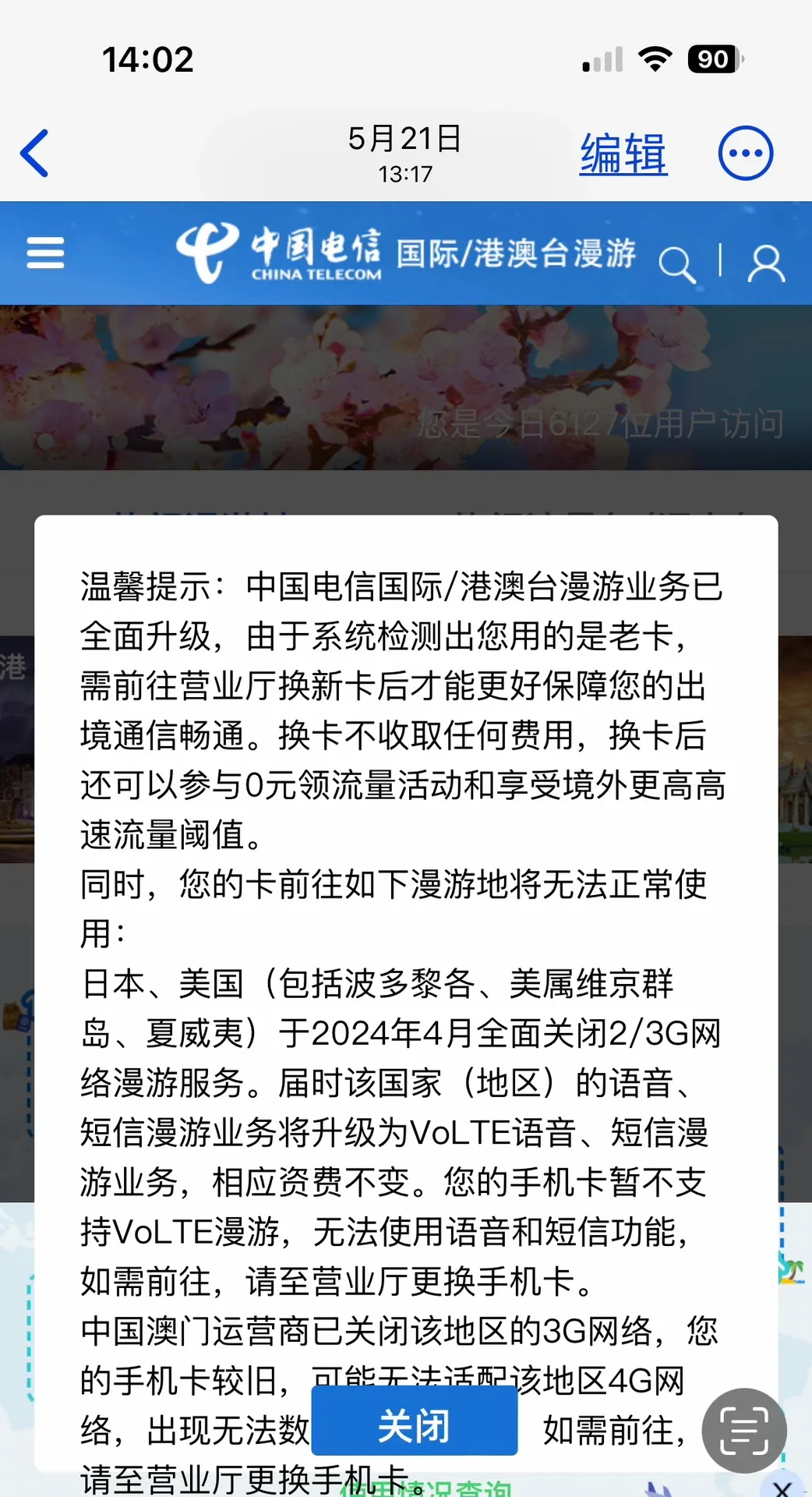

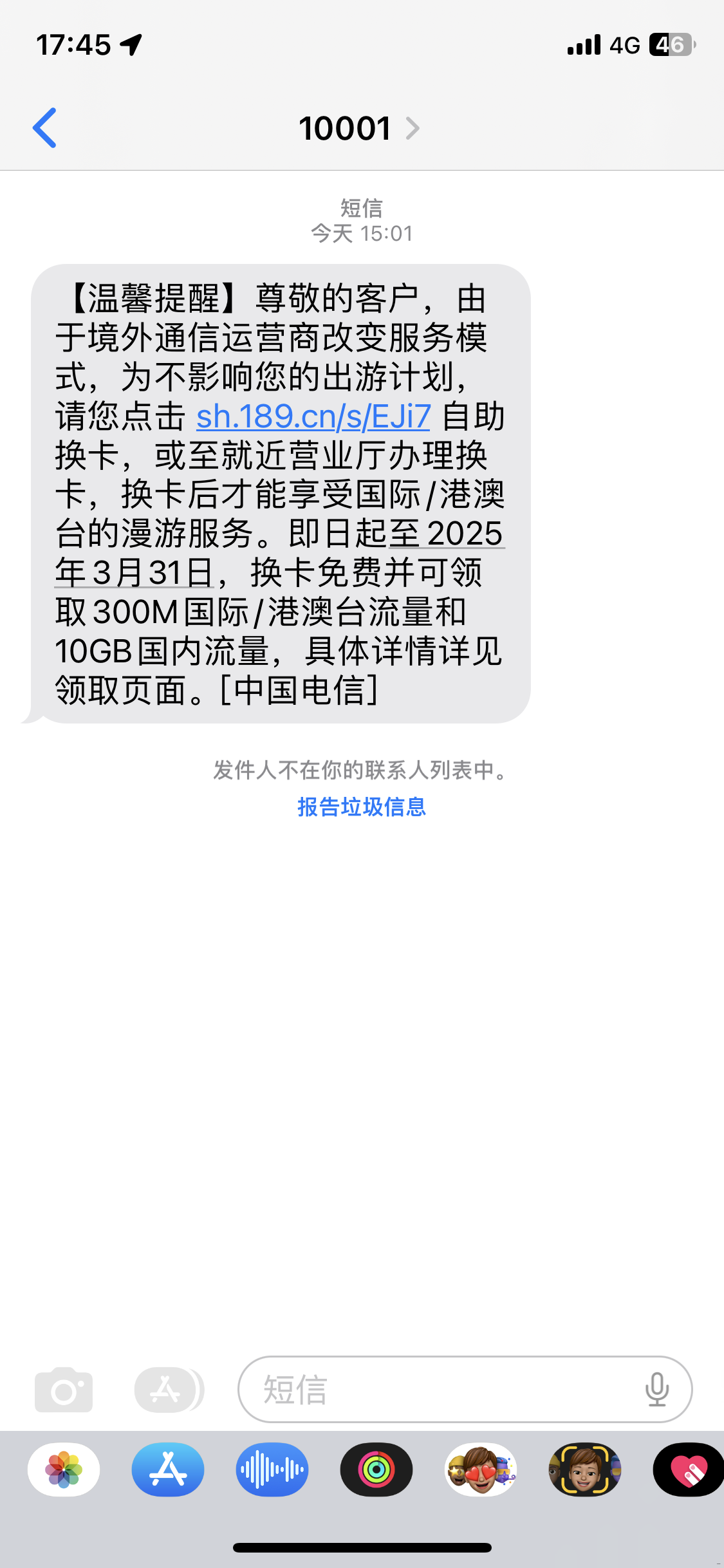

这个月去了香港探亲的父亲回来跟我说到了香港内地电信就完全没信号了(24年11月底时去过香港能正常使用),我打电话给电信投诉。
电信就说查过是因为我手机的sim卡太旧,要到营业厅换新卡才行,换卡可能要收10元每张。而且这老卡去澳大利亚或者日本,无法接打电话和收发短信。可能投诉的人多了,前阵子推送了短信。
尊敬的客户:
为了提升您在境外的通话和上网体验,中国电信现已升级国际/港澳台漫游服务,建议您尽快前往就近电信营业厅免费更换手机卡。未换卡前,在境外部分方向可能无法登网、语音通信。感谢您的理解和支持!
发表于 2025-1-22 03:14:35 来自手机 | 查看全部
换了新卡网速慢,老卡不支持漫游VoLTE导致在老美只有2G打电话。
如果不在乎2G打电话可以直接到国际漫游那边强开即可。
系统检测是老卡就会弹,但不用管他就行
当然楼主说的沃达丰是对的,早期电信还是CDMA网时候漫游用的荷兰沃达丰的认证资料接入当地UTM网络,直到4G、5G时代开始用自己的鉴权资料,就要求USIM卡

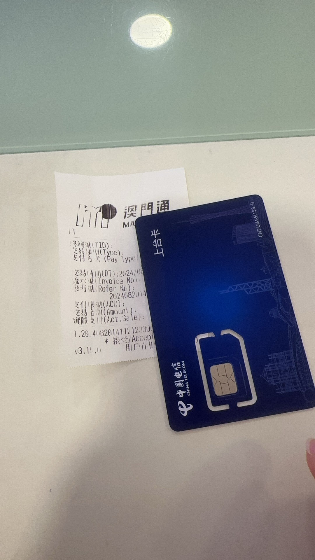

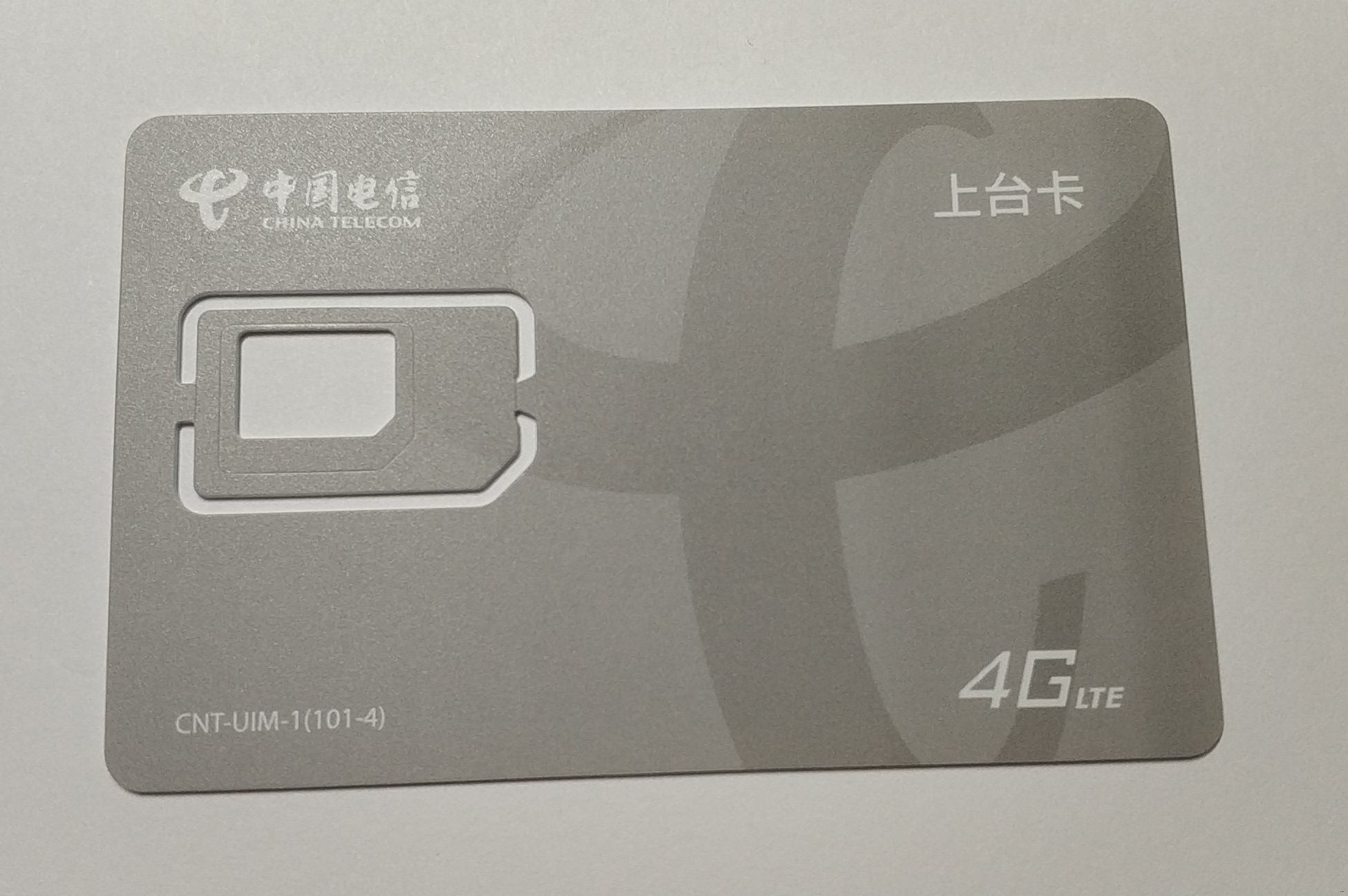

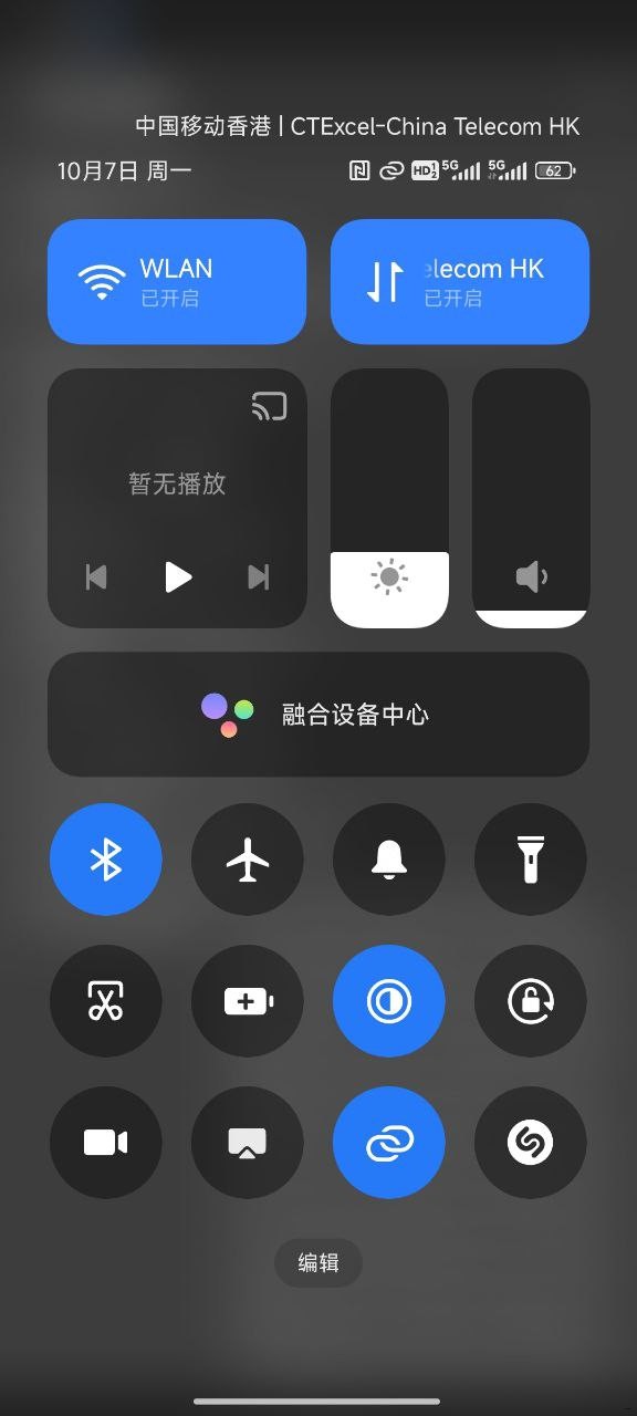

发表于 2025-1-22 04:05:57 来自手机 | 查看全部
btpanel 发表于 2025-1-22 03:29
其实就是个DUAL IMSI(上面说的俩profile),一些中国电信老卡以及中国电信澳门学生卡(2021-2022年)那 ...
是的,不换卡无法在香港漫游5G,换卡后就能接入CT Excel中国电信香港了,无漫游的5G NSA。
上台卡为例:灰色是旧版
蓝色是新版,CNT-UIM-5(158-4)
换卡前是沃达丰漫游卡,在香港连接3HK网络无5G。新卡在香港自动注册CTExcel(csl),显示5G和VoLTE,而且在香港不会被手机识别为漫游状态,速度还不错。
注:去门市,带着旧卡换卡免费,不带旧卡收费。
