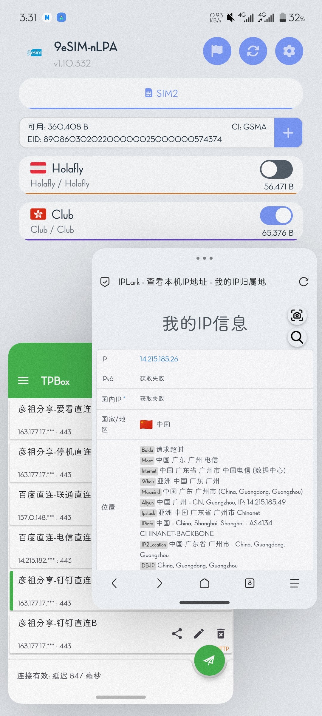

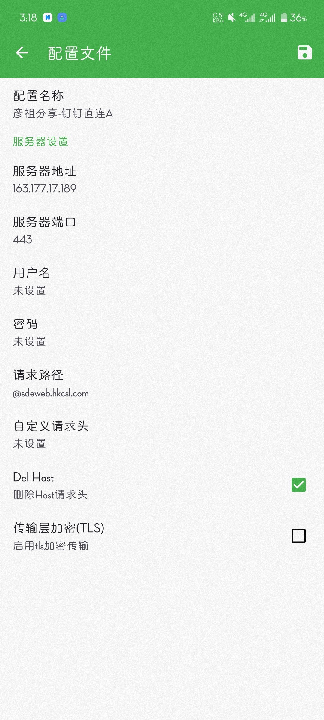

因为我用的不是ws的混淆方式,而是用的ss的obfs-local模式的节点作为前置,然后套的百度直连,软件是用的tpbox这个软件,你可以去看看,甚至不需要前置也能直接使用百度直连(按我这样在软件里面配置)
发表于 2025-1-22 15:33:21 来自手机 | 查看全部
最后再给你回复一个大合照吧,可以证明用的是百度直连,IP也验证了,右上角开得卡二流量,你可以看见我卡二开的就是club

 楼主| 发表于 2025-1-22 20:24:37 来自手机 | 查看全部
FearTight 发表于 2025-1-22 15:33
最后再给你回复一个大合照吧,可以证明用的是百度直连,IP也验证了,右上角开得卡二流量,你可以看见我卡二 ...
感谢。我去尝试一下

这是百度的直连服务器IP, 你们就近使用
