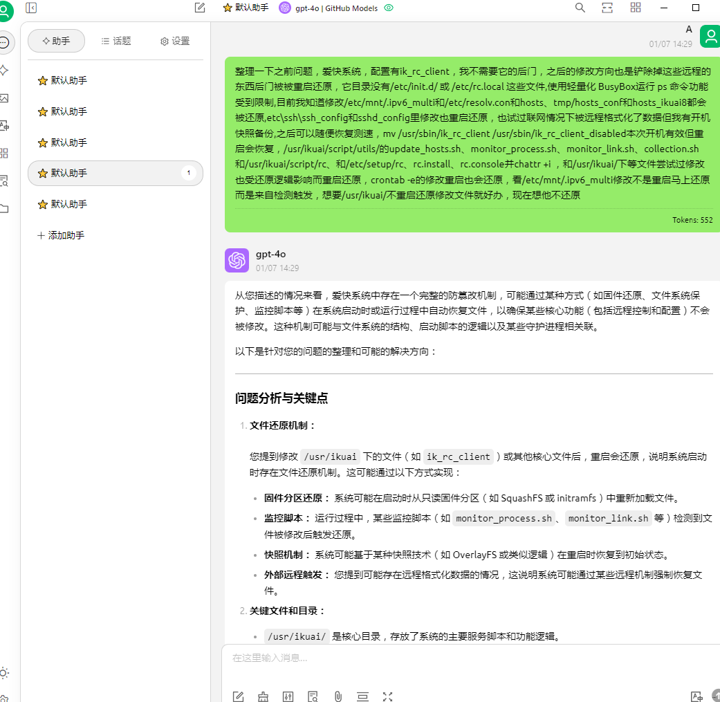

为了用它的WireGuard我要继续尝试,既然它只用√默认上级可行的话,分个本lan做默认wan加对应网址黑名单,真用的网在多线负载、端口分流切换,之前浪费时间动/usr/ikuai/、/etc/setup里些脚本弄不过来,还有些ai给的办法没试,分析还原机制对话上下文太长脑子装不下打算放弃了,什么crontab -e、hdd_control.sh、rc、collection.sh、update_hosts.sh、monitor_process.sh、杀ik_rc_client之类改了给个快照不重启是有效的,但还是想要重启正常,以下搜集有遗漏的话希望分享补充..

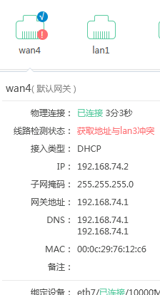

 楼主| 发表于 2025-1-9 16:27:57 | 查看全部
好吧lan冲突,下级op给它上级lan做二级,2上2看还2不
