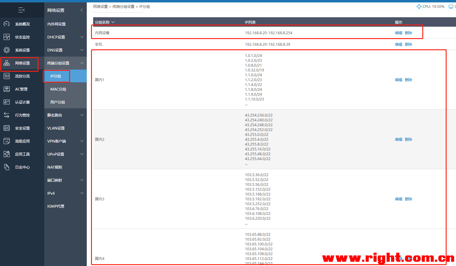

1.添加国内ip组,看附件,记住条分组最大只能添加1000条ip信息,目前国内ip段9000条不到,所以建立9条分组信息可满足

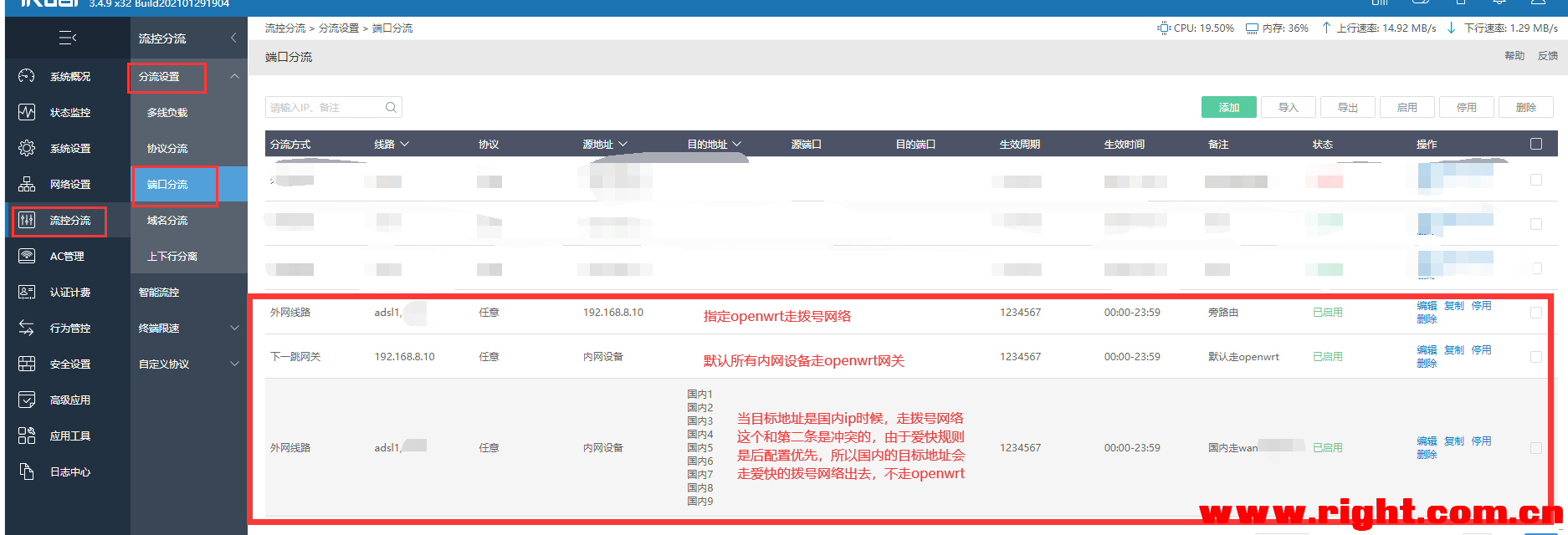

2.添加分流规则,一共3条,其中内网设备的ip不能包含openwrt的ip,否则会环流

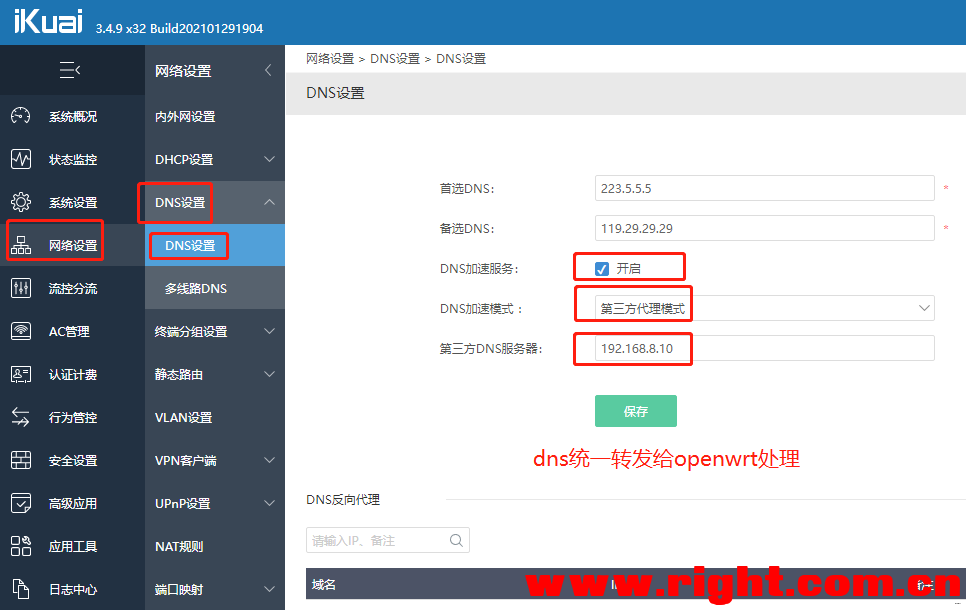

3.DNS分流处理,由于爱快的DNS分流目前没有好的处理方案,所以统一丢给openwrt去处理DNS分流

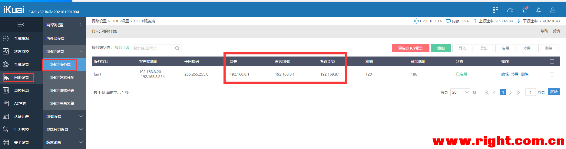

4.设置客户端的DHCP,网关和DNS均设置为爱快的lan IP地址

还是主+旁的结构,爱快的dns分流搞不定,所以还是要转发给openwrt处理,如果openwrt的dns崩了,内网机器就上不了网。爱快没有自动切换DNS机制。目前如果openwrt的dns崩了,可以参考上面设置图片的第三步,把第三方DNS改为公共DNS,比如223.5.5.5,即可回复内网设备的国内上网功能。
