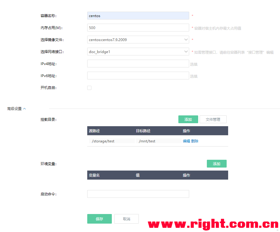

    接着去路由管理页面的「高级应用 -> 插件管理」找到 docker,按正常流程创建接口、下载镜像(任意一个可以进入控制台的镜像)、添加容器。
    这里添加容器建议把「挂载目录」也添加一下,方便后面修改。

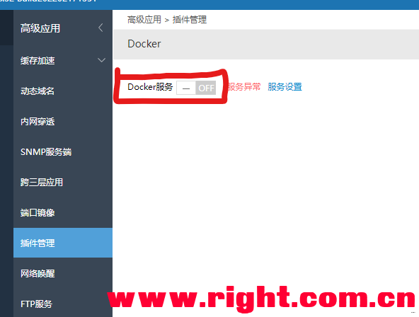

    添加后可启动也可以不启动,然后点击左上角的滑块把 docker 的服务给关闭,注意是关闭整个 docker,否则后面的修改不会生效。

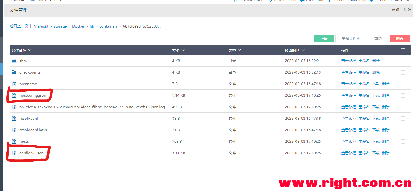

    然后去「系统设置 -> 磁盘管理 -> 文件管理」,进去你自己的存储盘,然后依次进入 Docker/lib/containers/<容器 ID>,将 hostconfig.json 和 config.v2.json 这两个文件下载到你的电脑上面。

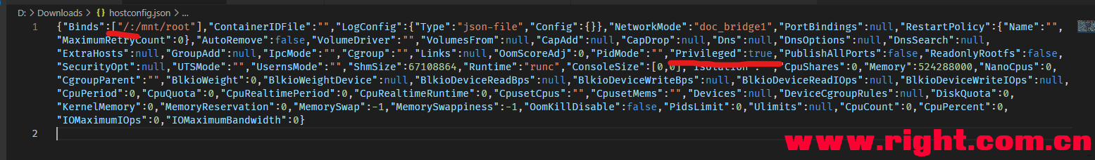

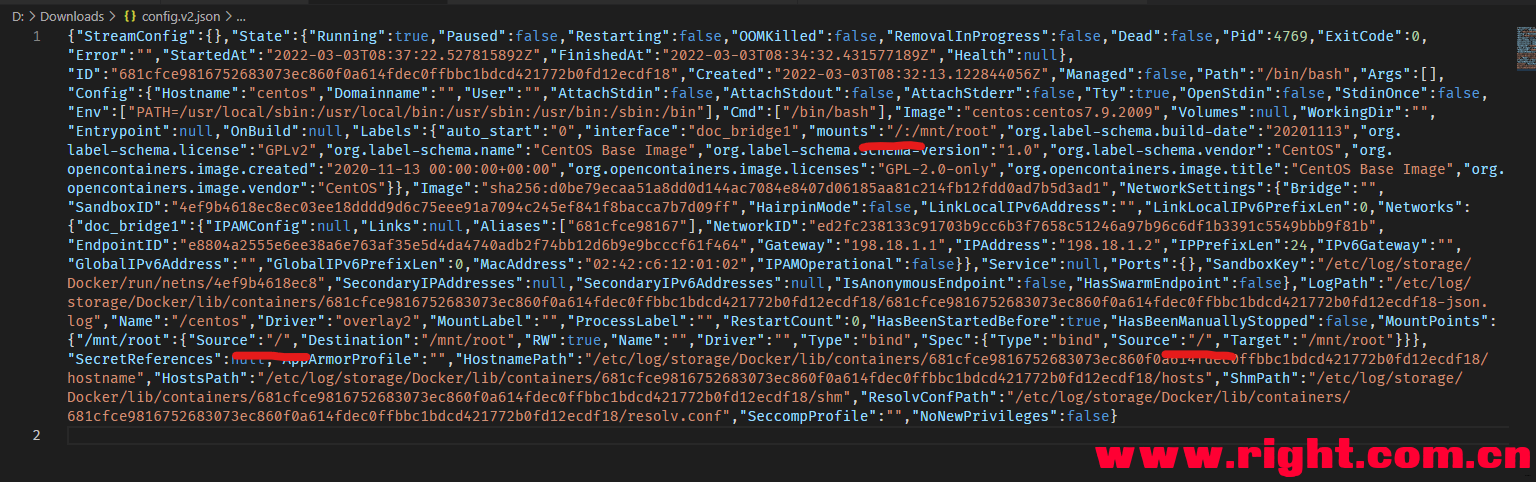

    把挂载的源目录改成根目录,这里好像只需要修改 config.v2.json 就行。
    如果等下进入控制台后无法修改修改文件,尝试把 Privileged 改成 true(特权模式),不过我测试在 hostconfig.json 改特权模式似乎没生效,但是应该不会影响修改。
    修改后上传到相同的目录中,然后回去插件管理,开启 docker,启动容器并且进入控制台。

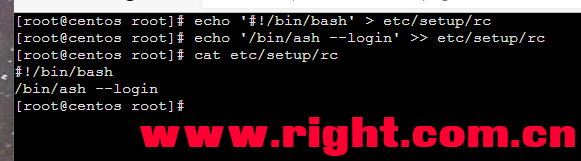

    然后你可以直接修改 etc/passwd 和 etc/shadow 这两个文件,不过这个比较麻烦,因为得去计算 shadow,这里推荐直接修改 etc/setup/rc 这个文件。
    1. echo '#!/bin/bash' > etc/setup/rc
    2. echo '/bin/ash --login' >> etc/setup/rc
