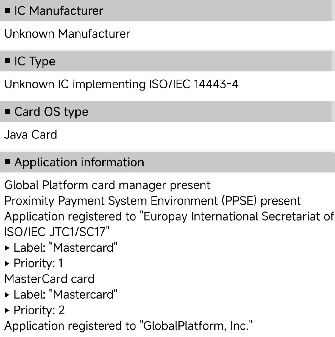

农行招行都是这样 [attachimg]714[/attachimg]  详情 回复
发表于 2024-11-14 13:51
 楼主| 发表于 2024-11-14 13:51:38 | 查看全部
Alvis 发表于 2024-11-14 13:50
这里说的是发卡应用,你说的是收单应用。MCDA通过收单应用兼容PBOC 3.0,但发卡应用不是像境内银联卡直接 ...
农行招行都是这样
