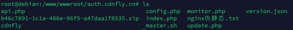

1. 搭建授权服务器(自建云端)
使用用以下源码搭建一个站点(在随便另一个服务器)
https://vkceyugu.cdn.bspapp.com/VKCEYUGU-10b3891b-be67-4103-a60f-9da1d057470c/b46c7891-1c1a-486e-96f5-a47daa1f8535.zip
绑定域名
auth.cdnfly.cn
monitor.cdnfly.cn
伪静态
location / {
  if (!-e $request_filename){
    rewrite  ^(.*)$  /index.php/$1  last;   break;
文件直接解压到网站目录
图片[1]-记录一次安装cdnfly开心版-THsInk
备注:

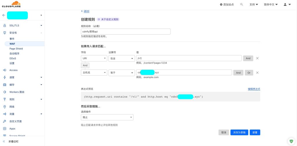

3. 禁用API以阻止提权漏洞
cdnfly5.1.13存在重大漏洞,虽然官方最新版早已修复,但未更改授权方式,能够开心的版本仍存在此漏洞。普通用户生成的API通过某些方法可以拿到管理员权限,这里通过禁用api解决。
首先在 cdnfly控制台 > 系统设置 > 系统设置 > 用户相关 > 限制普通用户只能从此域名登录限制管理员只能从此域名登录
填写之前绑定的域名。
再禁止路径中含有 /v1/ 的所有请求。因为5.1.13版本的 /v1/ 路径是执行api的必要路径。
在clouflare中设置防火墙规则:
图片[2]-记录一次安装cdnfly开心版-THsInk

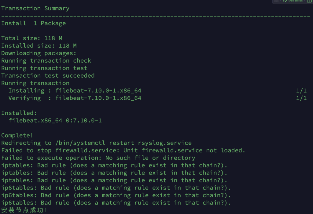

进入cdnfly管理员控制台>>系统管理>>系统升级,复制节点安装命令并在CDN节点服务器(被控)执行
安装成功后会有提示:
图片[3]-记录一次安装cdnfly开心版-THsInk

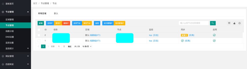

4.5 在控制台添加cdn节点
在 节点管理>节点管理 新增节点,输入ip后确认,节点会自动配置
图片[4]-记录一次安装cdnfly开心版-THsInk

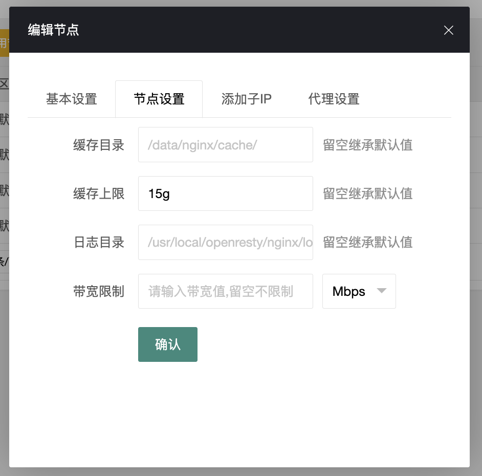

添加完成后,点击节点名称,选择节点设置,可以修改带宽限制和缓存上限。
图片[5]-记录一次安装cdnfly开心版-THsInk
添加完成后,可以在系统升级中看见节点。
如果1G内存小鸡出现同步cc_filter nginx openresty等错误,很有可能是内存不足,检查是否开启了swap。我这里测试使用512MB内存小鸡开启1G swap后可以正常同步。

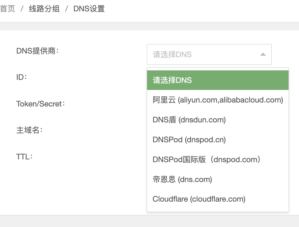

5.1 DNS设置
参考官方说明 http://doc.cdnfly.cn/DNSshezhi.html
使用cloudfaredns不支持线路设置权重和分运营商解析

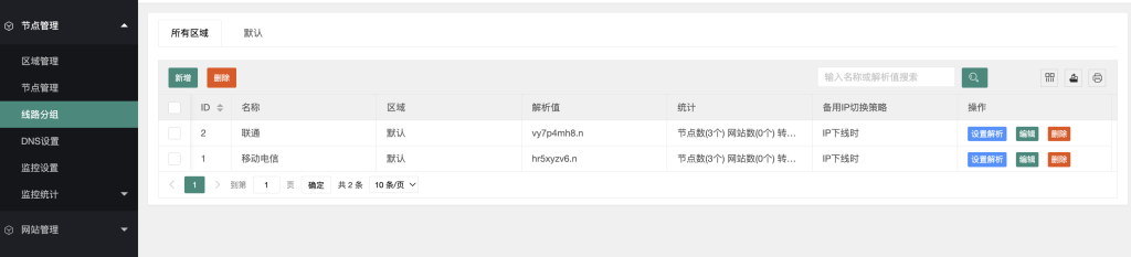

图片[6]-记录一次安装cdnfly开心版-THsInk
5.2 设置分线路解析
通常国内dns服务商才支持分(运营商)线路解析。
图片[7]-记录一次安装cdnfly开心版-THsInk
在设置解析里可以设置分线路解析以及主备节点、节点权重

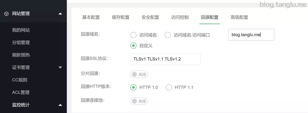

cdnfly设置反代
这个功能就是指定回源host,实现反代的功能
比如想给R2套第三方CDN就需要在第三方CDN配置回源host指向R2的绑定域名
举个指定CDN回源host,实现反代的功能的例子:
源站 blog.tanglu.me,现在用 blog.tang.lu 反代源站 ,如果直接给blog.tang.lu配置普通CDN CDN设置回源站点是 blog.tanglu.me,CDN解析出blog.tanglu.me的IP 2.2.2.2 然后发送http请求为 ‘’域名blog.tang.lu IP2.2.2.2’,因为源站点没有配置blog.tang.lu这个站点 访问就会报错。但是CDN设置指定回源HOST为blog.tanglu.me,CDN设置回源请求就是 ‘IP是2.2.2.2 回源域名是 blog.tanglu.me’,这样就可以成功访问了
图片[8]-记录一次安装cdnfly开心版-THsInk

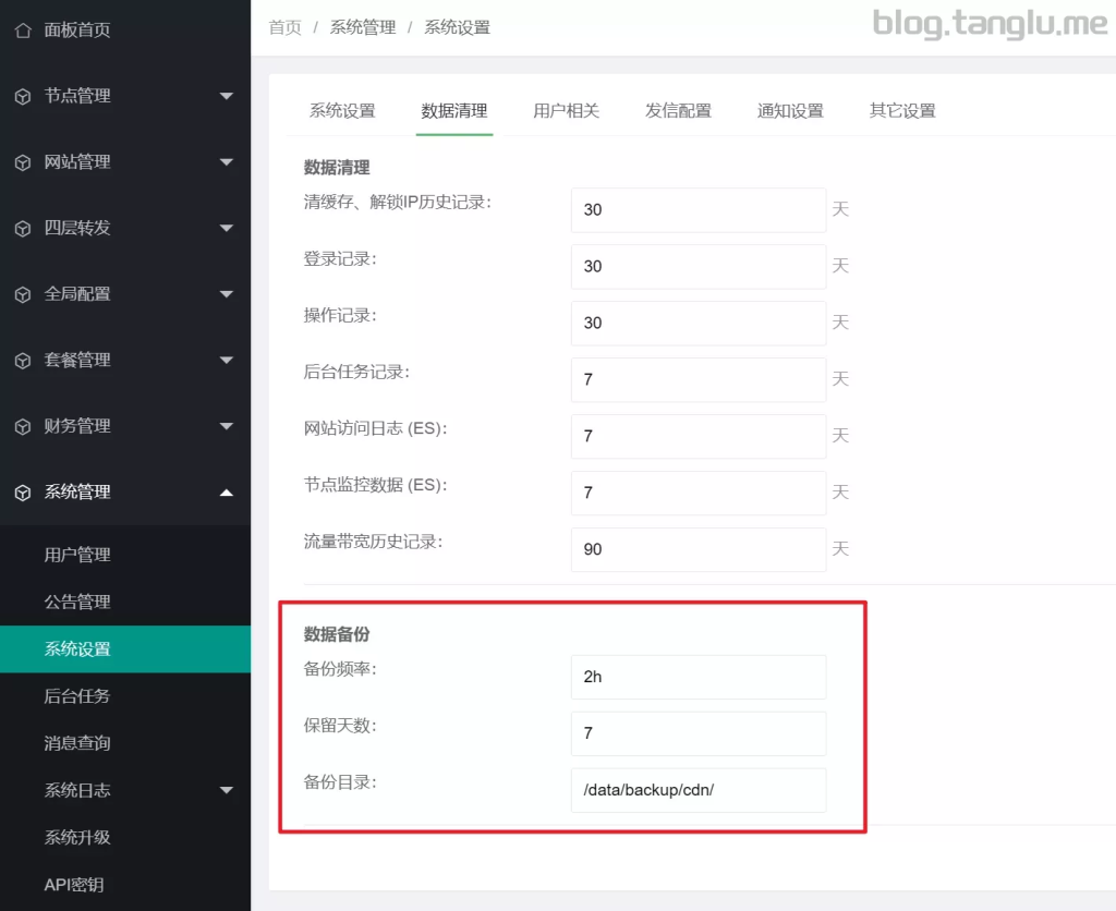

7.1 备份
主控默认会每两小时备份数据库,备份默认保留7天(可以自行修改保留天数),备份文件在 /data/backup/cdn/
除了备份数据库,还需要备份 /opt/cdnfly/master/conf 文件夹下的 config.py 文件(其实记住AES_KEY和LOG_PWD就行了)
恢复时只需要用到这两个文件,为了防止主控失联,建议每天上传备份
