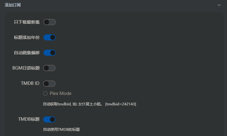

添加订阅 部分中,标题添加年份 和 自动剧集偏移 推荐开启,其他的可以根据自己的喜好进行调整。

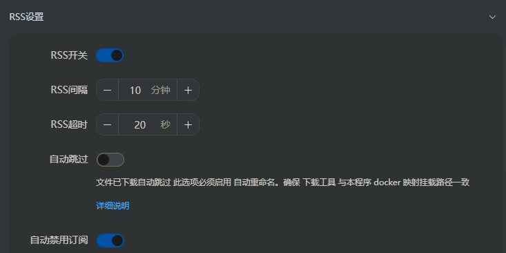

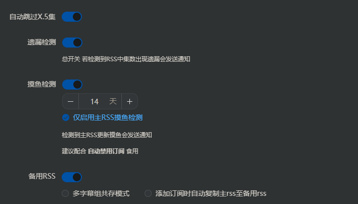

RSS设置 中,RSS开关 肯定是要启用的,此外 自动跳过 建议关闭,否则在 备用 RSS 下载完后就不会洗版更新成 主 RSS 的了。
当然 RSS 设置 中的 备用RSS 也不要忘记开启

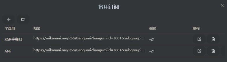

以《我推的孩子》第三季为例,我的 主 RSS 是 LoliHouse,他们的命名方式是 S3 - xx 的格式,但不是每个字幕组都会这样提前做好剧集偏移的,因此在添加备用源的时候,我选择了 ANi 作为我的 备用 RSS 之一,此时我就要手动设置 剧集偏移 为 -21,这样下下来的剧集才会正确地命名为 S3Exx 的格式。

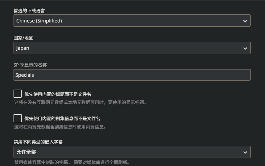

配置刮削
选择 添加媒体库,选择完内容类型和文件夹后,配置媒体库设置,你可以直接参考我下面的配置。
对于 元数据下载器,我推荐优先使用 TheMovieDB 作为数据来源(尽管对于多季番剧的支持似乎不是很好,有的会被塞到一季里面,都是日本人害的.jpg),Bangumi 只是作为补充。
