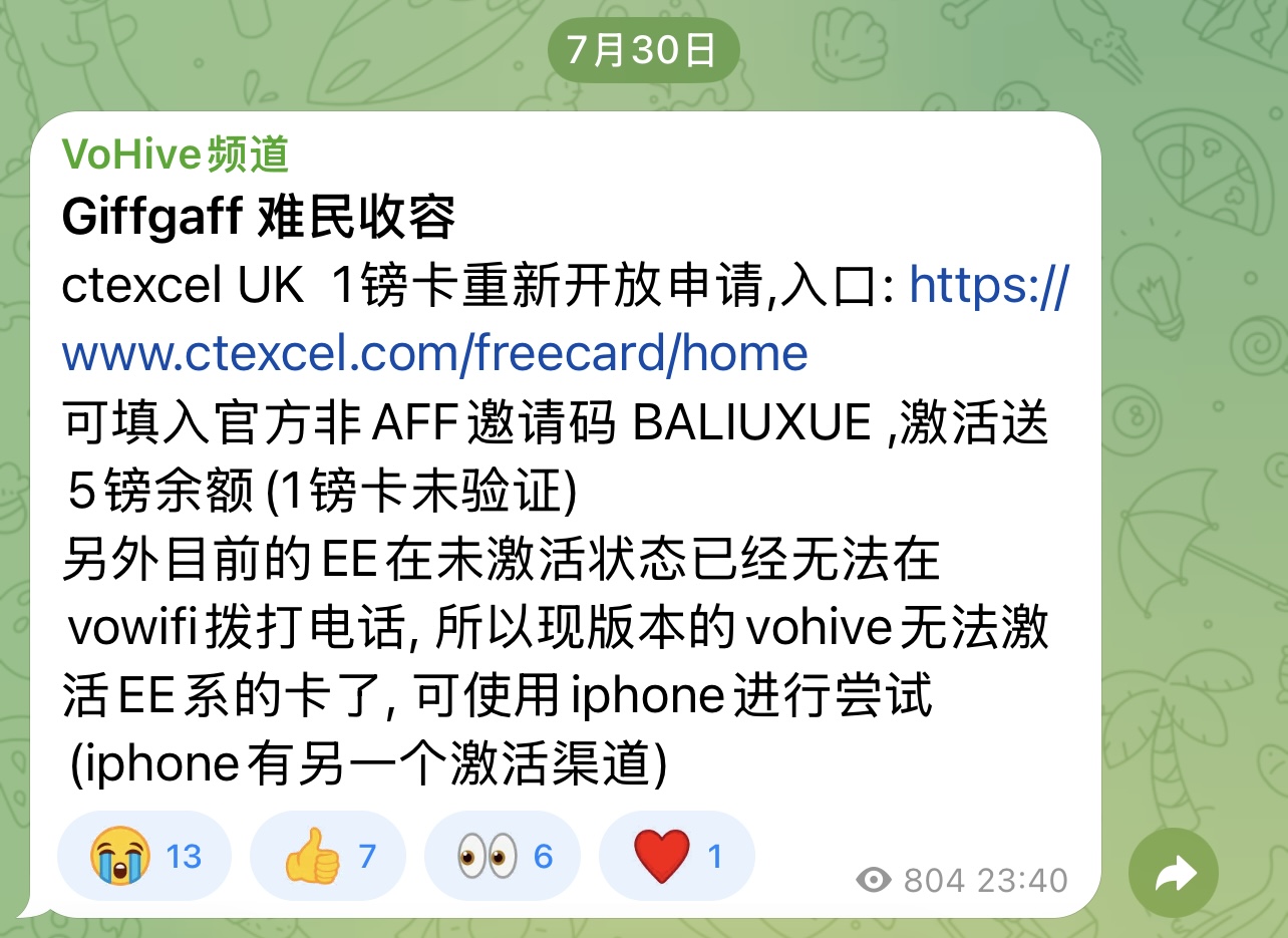

7月20号成功说明不了什么啊 七月底EE刚好改规则了 原作者都说了vohive目前无法激活 ios有别的渠道

这些都是今天测试的可以说天天挂着的没有断过,同时我的经验为ios比安卓更难拉,我vohive测试giffgaff cte uk和cmlinkuk成功时间为7月20-23日以前,截图我确实没有留底,我也没料到上面日期之后这三个开不了然后在现在和你讨论的时候需要发出证明。同时你说没见vohive成功的你上x看一下有专门为了激活cmlink uk和cte uk用vohive激活成功的 特别活跃的叫 鸟叔本鸟

vohive如果是cm/cte更不行 没见成功过的 还得ios
