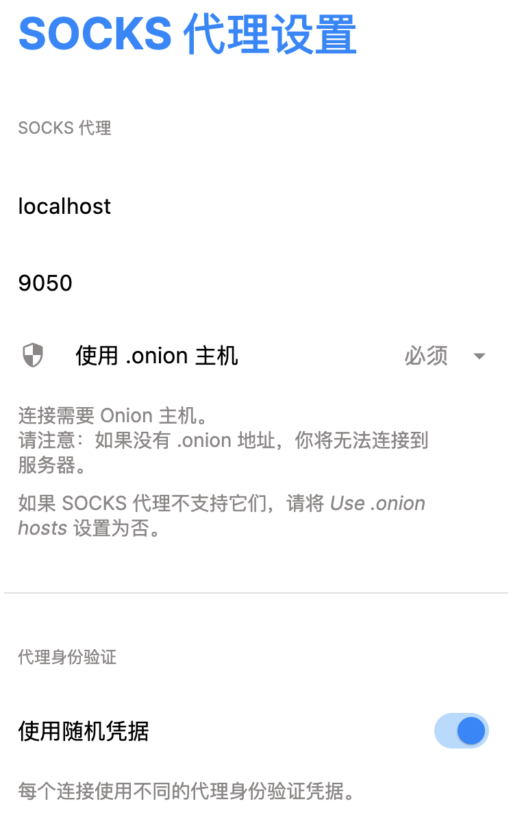

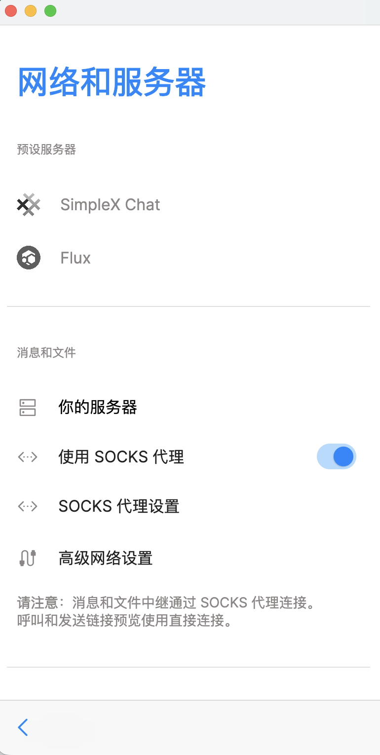

点击左下角自己的头像-->设置-->网络和服务器-->进入上图⬆️的这个界面。
首先, 开启“使用socks代理”,再点开“socks代理设置”。
设置成上图⬆️这个样子,拉到最下面,点击“保存并重新连接”。返回🔙。

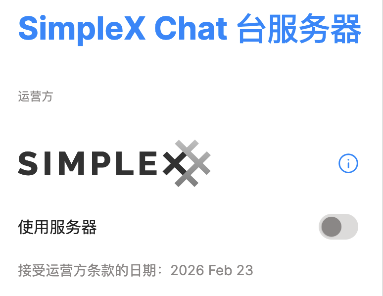

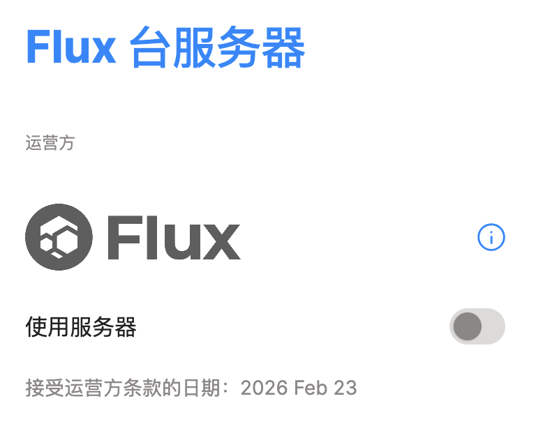

点开最上面的两个预设服务器,两个都禁用,如下图⬇️这样子。
第2个同样设置。⬇️
回到“网络和服务器”界面。

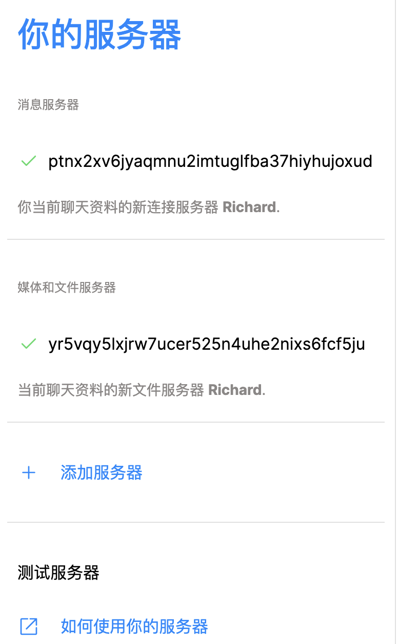

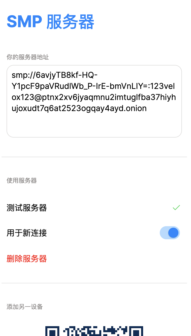

点开进入“你的服务器”-->"添加服务器"-->“手动输入服务器”。
分别添加“smp服务器地址”,“xftp服务器地址”。
并勾选☑️“用于新连接”,点击“测试服务器”,直到右侧出现绿色对勾✅。
(请确认此时本机tor运行正常,因为smp和xftp服务地址均为.onion地址,只有使用了tor才能连接。)
复制此处文本(smp和xftp服务器地址):
smp://6avjyTB8kf-HQ-Y1pcF9paVRudlWb_P-IrE-bmVnLIY=:123velox123@ptnx2xv6jyaqmnu2imtuglfba37hiyhujoxudt7q6at2523ogqay4ayd.onion
xftp://S-LQgeqiHz6mTbEx14FnY5hFhBkZ1IR3ubnAsgMwh9A=:123xftp123@yr5vqy5lxjrw7ucer525n4uhe2nixs6fcf5judej4woj3s4yd4ofjoqd.onion
分别添加好smp和xftp地址之后,达成下图⬇️效果。

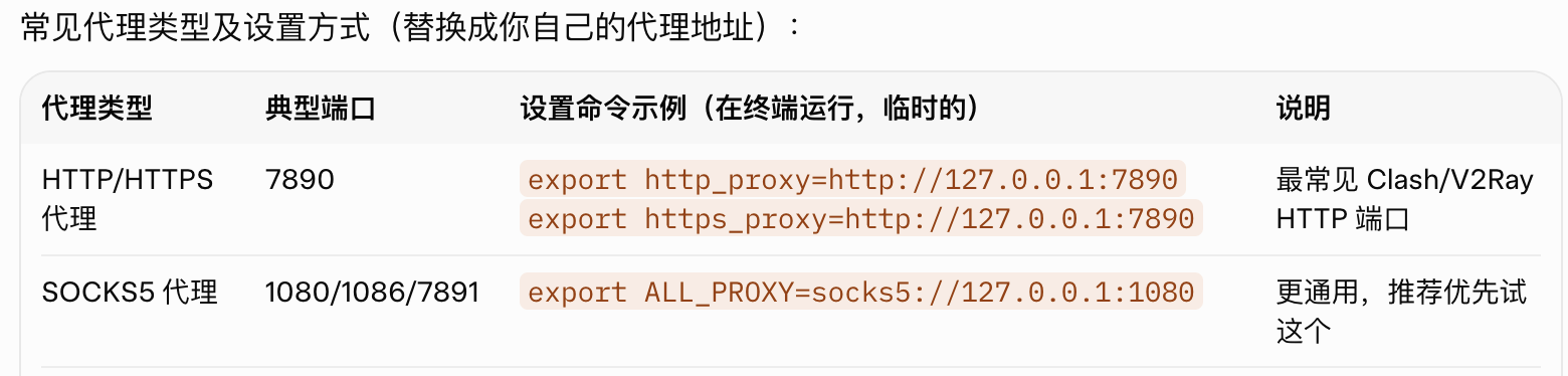

如果 VPN 不接管终端流量(或只想针对 brew 设置代理)
有些 VPN 只改系统代理(浏览器走,终端不走),这时你需要在终端手动设置环境变量,让 brew(底层用 curl + git)走 HTTP/HTTPS/SOCKS 代理。
常见代理类型及设置方式(替换成你自己的代理地址):
复制此处文本:
export http_proxy=http://127.0.0.1:7890
export https_proxy=http://127.0.0.1:7890
export ALL_PROXY=socks5://127.0.0.1:1080
附注:clash系列客户端通常端口为7890,类型一般为http。
v2rayn客户端通常端口默认为10808,类型一般为sock5。
