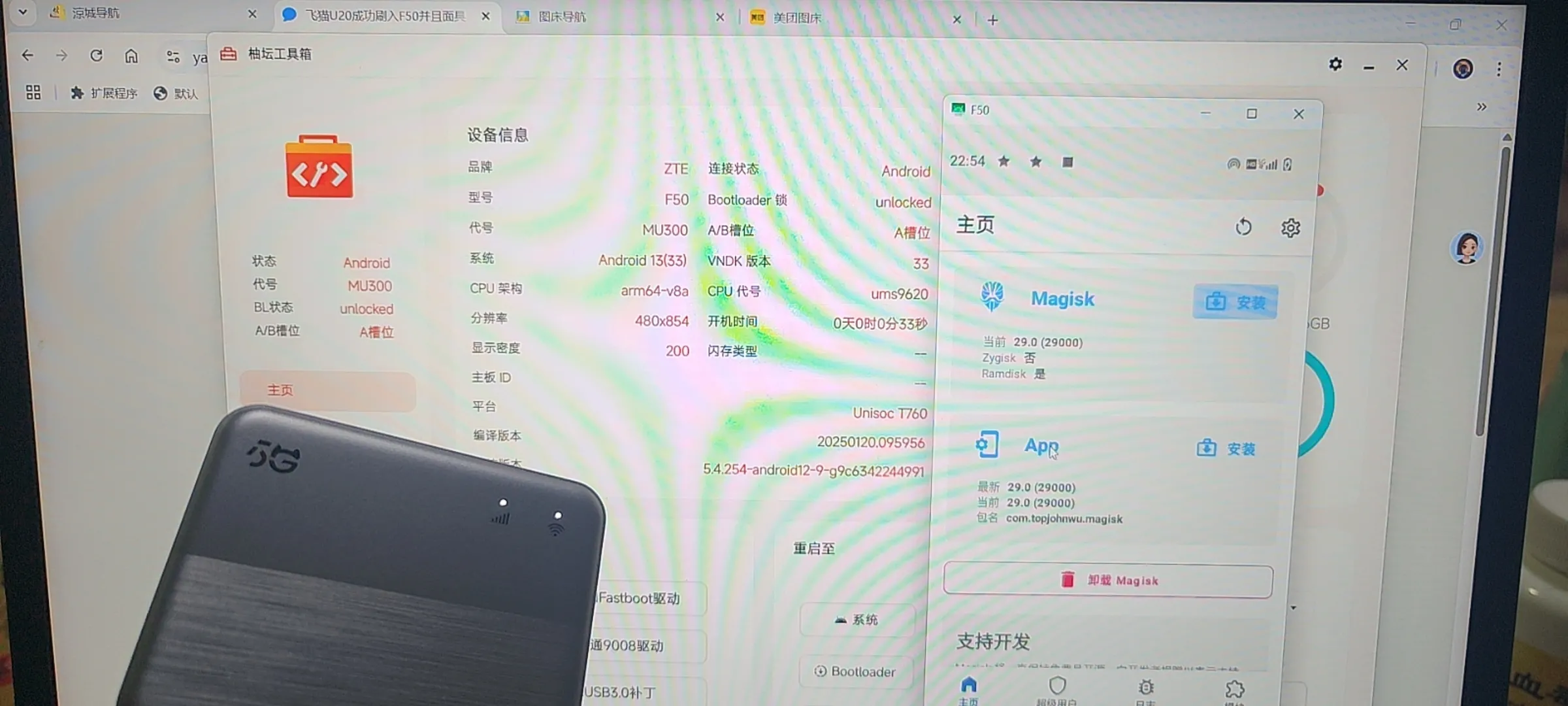

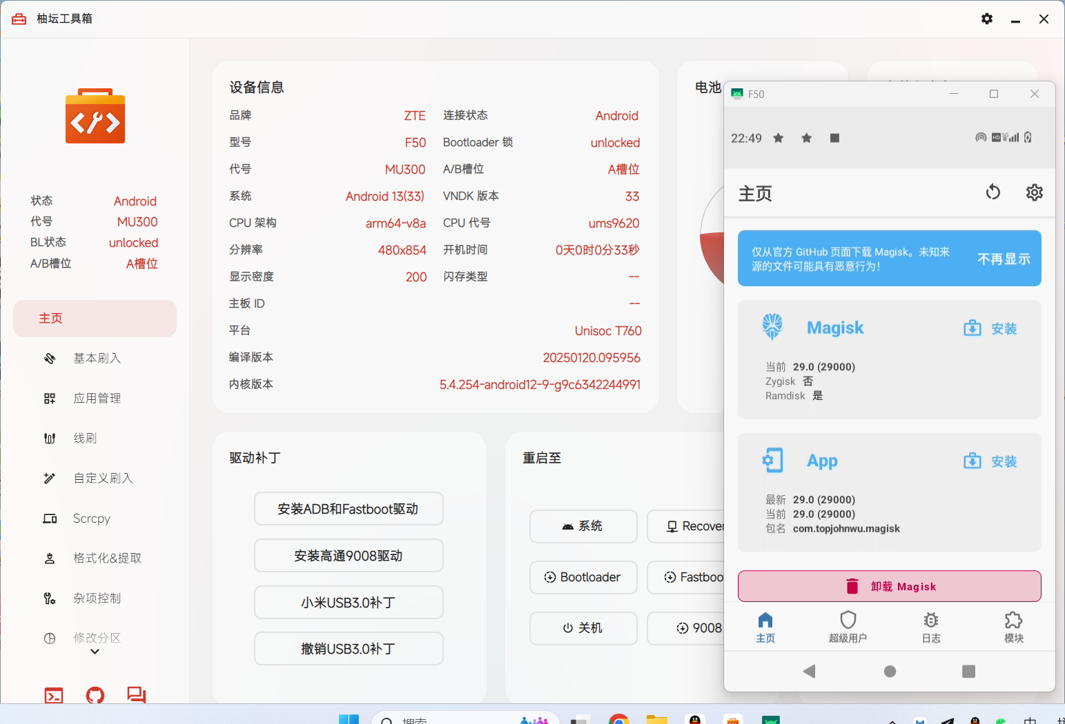

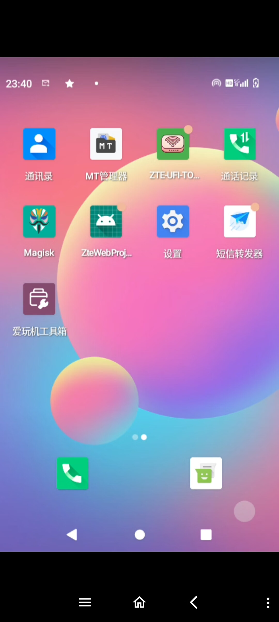

如图,跟刷手机一样
搞完还能补个面具

至于root 就是刷uboot然后进入线刷模式 用展讯官方解锁页面解开bl 然后爱玩机工具箱刷入修补的镜像 注意是ab分区那个 a分区(这个具体那个分区看自己机子情况)
以上都是可以用爱玩机工具箱全程操作 大概就是这样子。具体步骤如下,回复可见,谢谢你们的金币

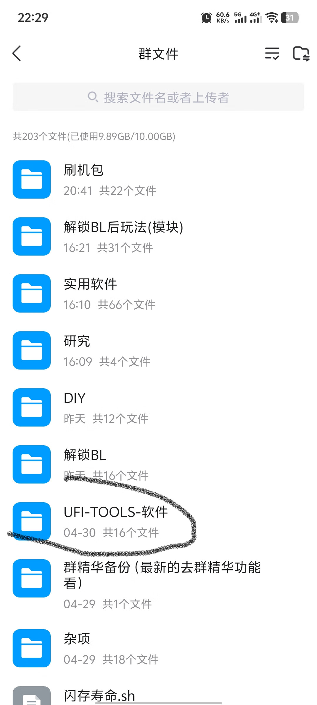

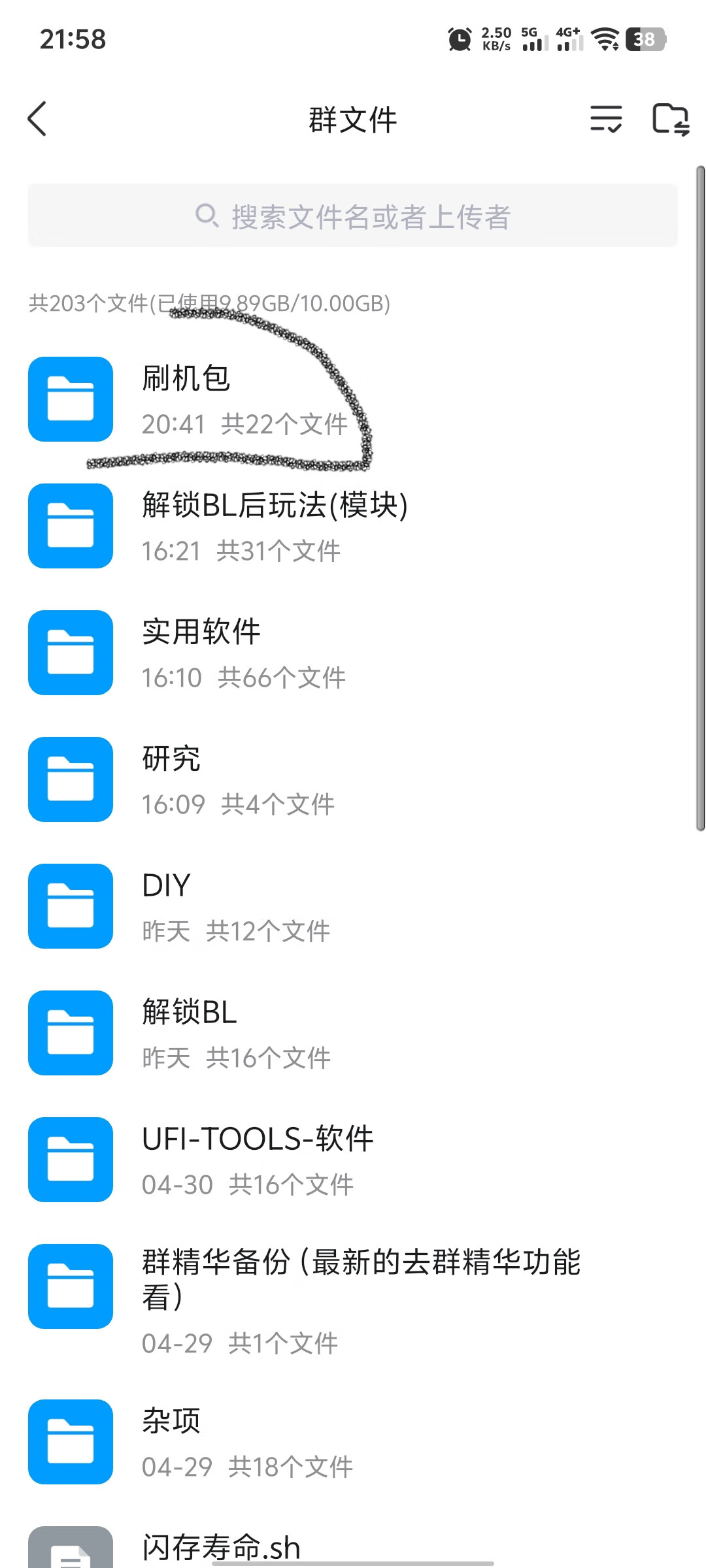

首先加这个群获取固件压缩包1038586673答案:kanokano fakename.png

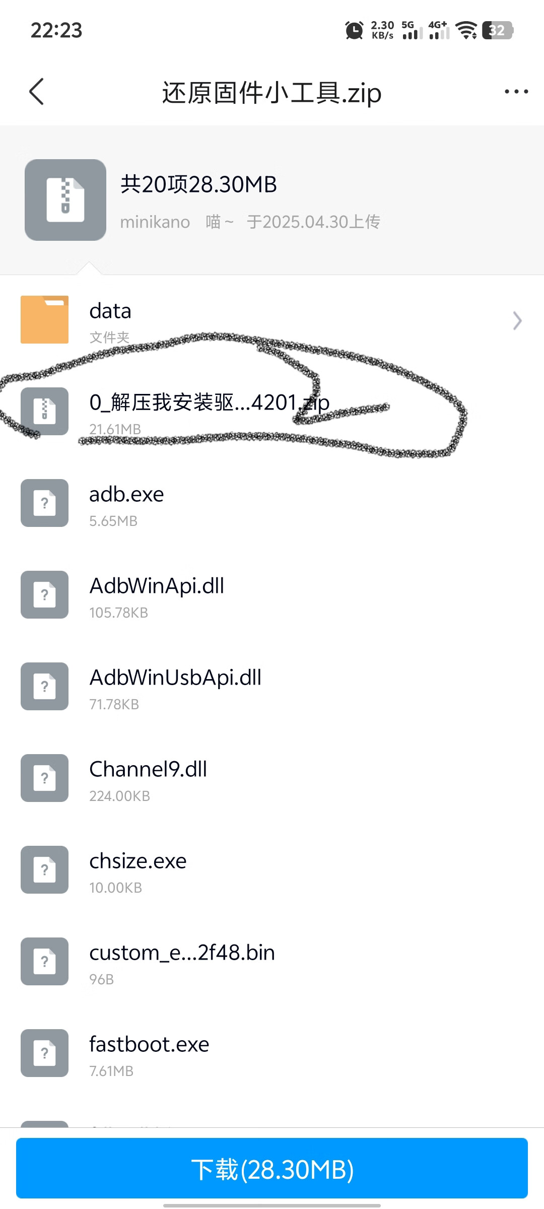

解压下载这个包里的驱动程序到电脑上,不然后面一键刷机会一直卡住不动的哦。

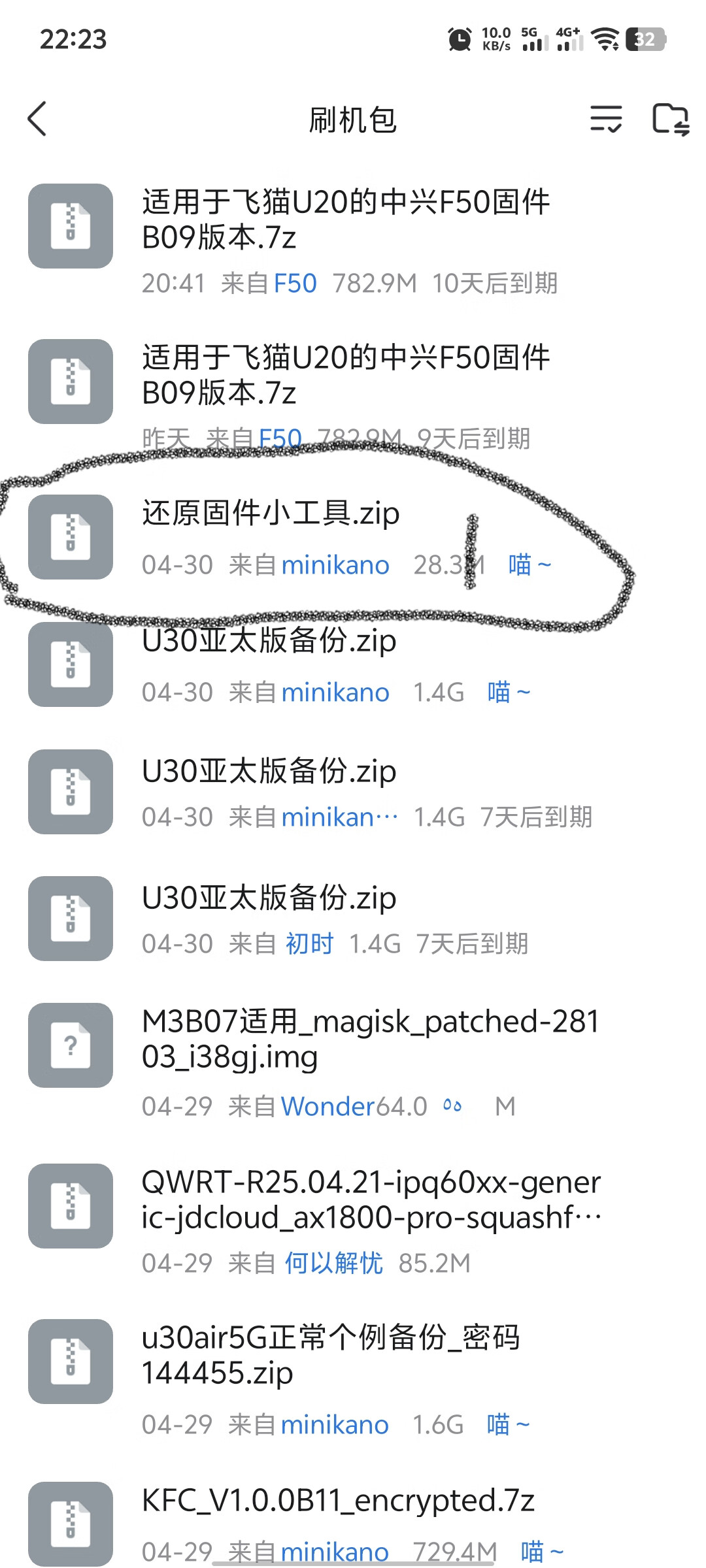

然后是这个还原固件小工具

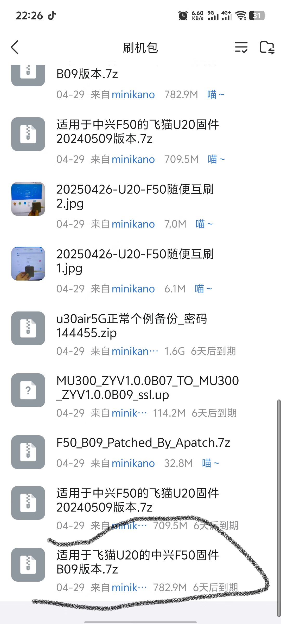

下载你要刷的刷机包到电脑上,我的是u20就下f50的安装包

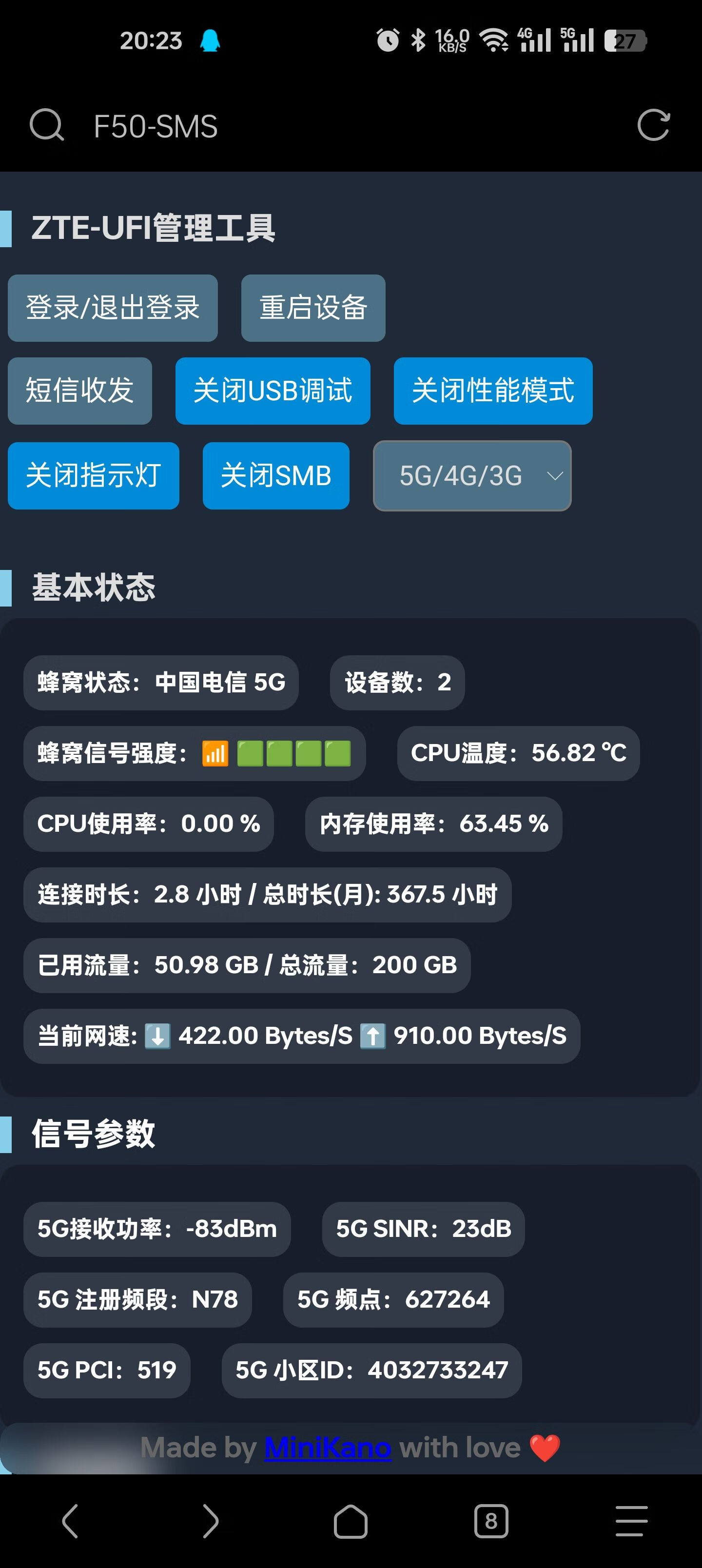

然后下载这个安装到手机上,连接随身wifi打开这个软件

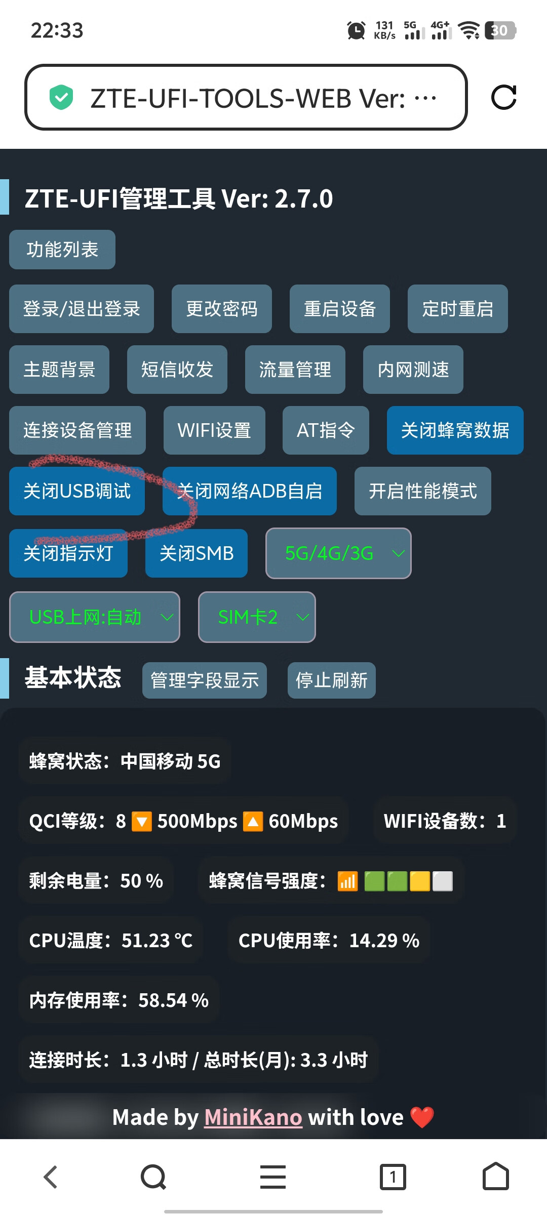

打开USB调试(就是adb),就可以点刚才我们下载好的固件一键刷机了
作者酷安@kanokano

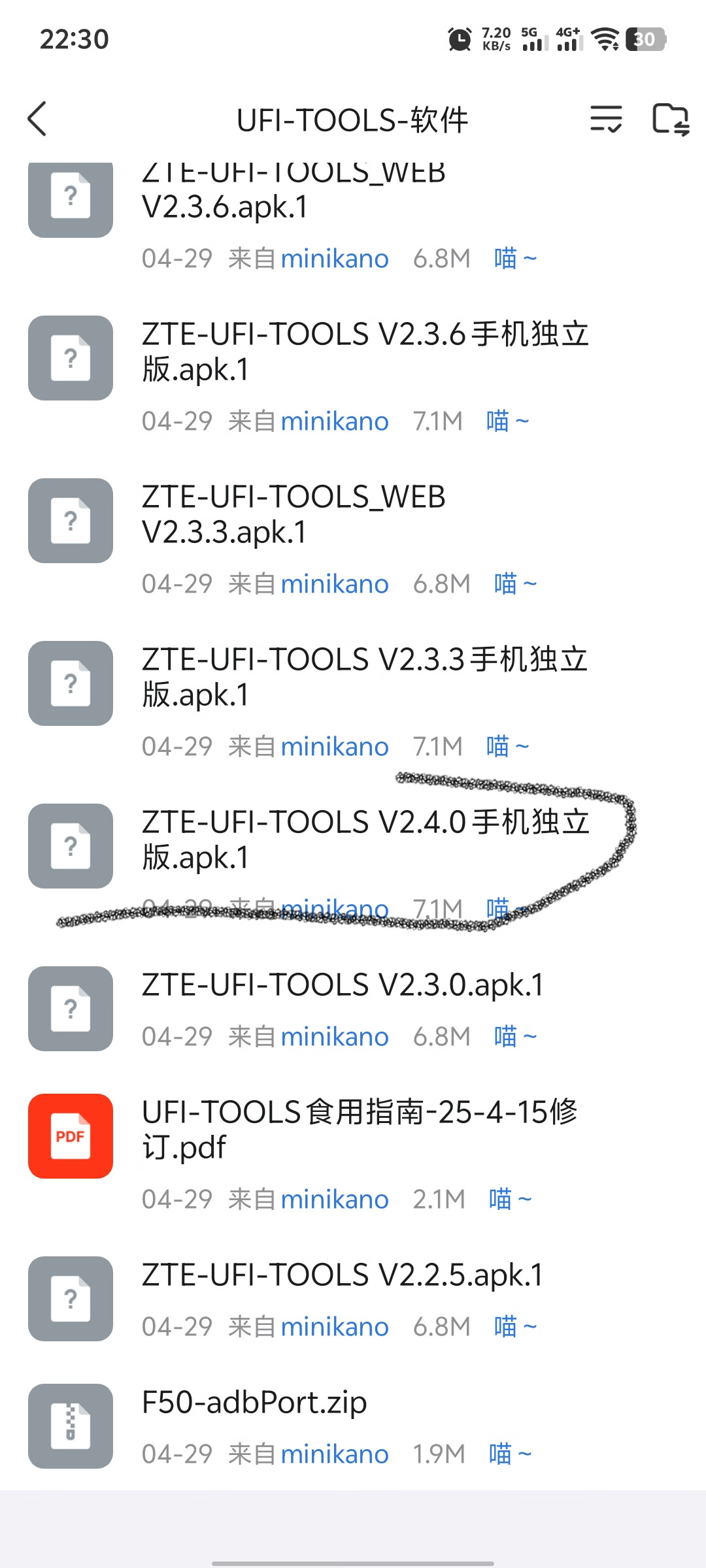

F50辅助软件 — ZTE-UFI-TOOLS
有哪些功能?
* 远程管理(需配合内网穿透)
* 短信收发
* 各种参数实时显示( SNR、PCI、小区号、频段、v6地址等一应俱全)
* 锁频段,锁小区(免重启)
* USB调试(含网络ADB调试,关闭开启一下既可生效)
* 双端可用(既可手机安装使用,也可为F50作为服务端安装使用)
* 开机自启
* 性能模式、指示灯、文件共享开关
* 3G/4G/5G 网络切换
