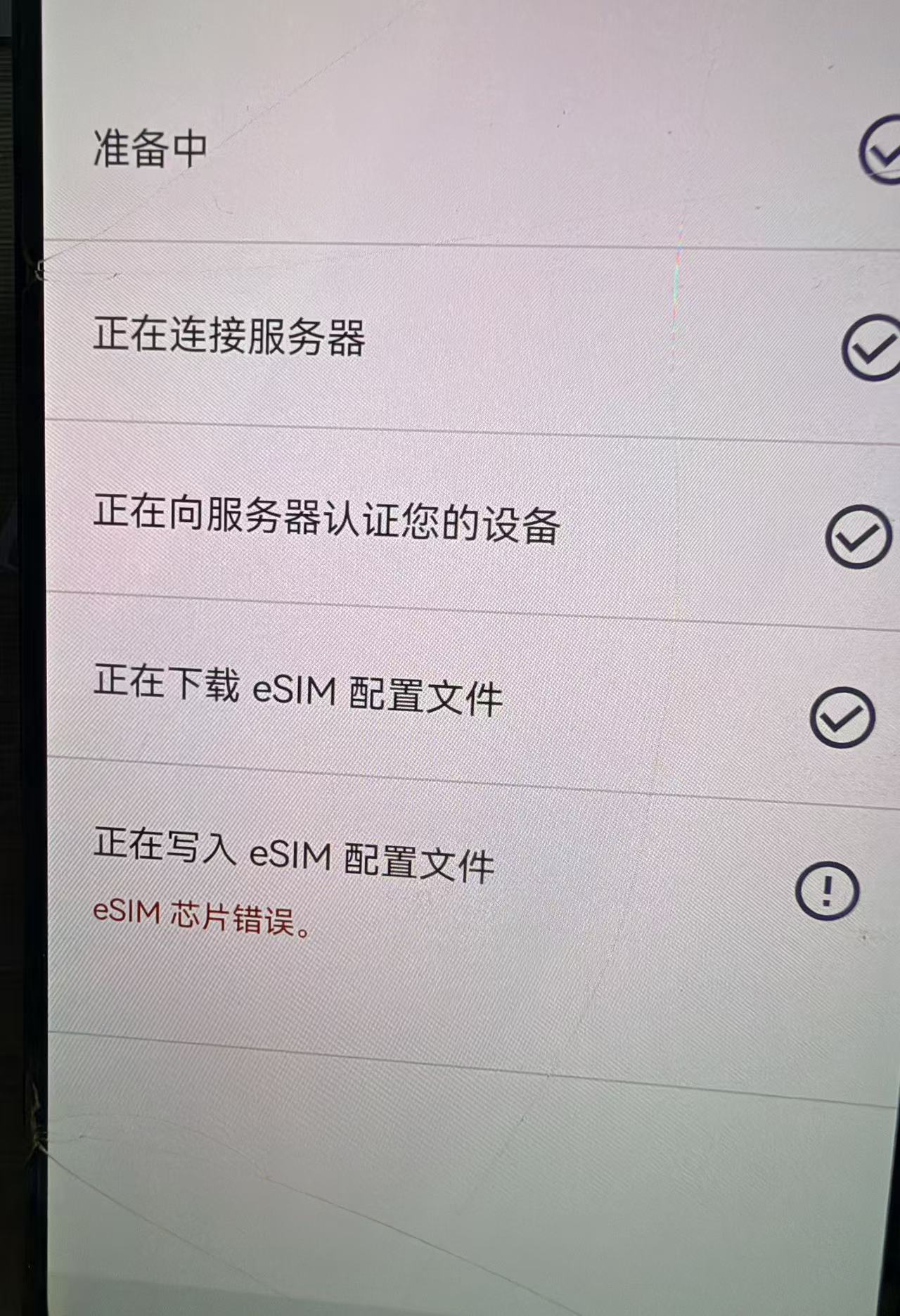

德国沃达丰视频认证通过后,也成功收到了二维码,但在用easyeuicc写入小白卡激活时出问题了。已经输入过epin码,目前卡在最后一步写入esim配置文件失败,显示“esim芯片错误”(如图)???问ai,问题大概是profile和小白卡不兼容?但我看到其他小白卡激活德沃也没问题啊,有没有大佬解答下

看一下具体错误
hgsd楼主Lv.2 发表于 2026-9-13 15:00:54 | 查看全部
错误代码: ES10B_ERROR_REASON_INSTALL_FAILED_DUE_TO_PE_PROCESSING_ERROR
上次 HTTP 应答 (来自服务器):
  "header": {
    "functionExecutionStatus": {
      "status": "Executed-Success"
  "transactionId": "",
  "boundProfilePackage":
上次 APDU 应答 (来自 SIM) 是成功的

Kaiser97Lv.2 发表于 2026-9-13 15:12:23 | 查看全部
固件不支持吧;试试另一张卡可不可以,要不去申请新的二维码
liulangdegeziLv.3 发表于 2026-9-13 15:34:59 来自手机 | 查看全部
你享受它的便宜,就得做好它不稳定的心理准备!这种外接esim的eid本来就不在运营商的白名单里面,没出事就捡到,出事也很正常

liulangdegeziLv.3 发表于 2026-9-13 16:13:58 来自手机 | 查看全部
hgsd 发表于 2026-9-13 15:44
我悟了大佬,有没有稳定的方式推荐
找个二手外版苹果,能兼容目前99.9%的esim,实在想用外置就找芯片eid开头是890490或者890330的,下载esim的时候网络保持畅通,延时大点可以,不能丢包

mikeyLv.2 发表于 2026-9-14 09:39:28 | 查看全部
德沃有开机puk码和写卡确认码,是不是没打到
