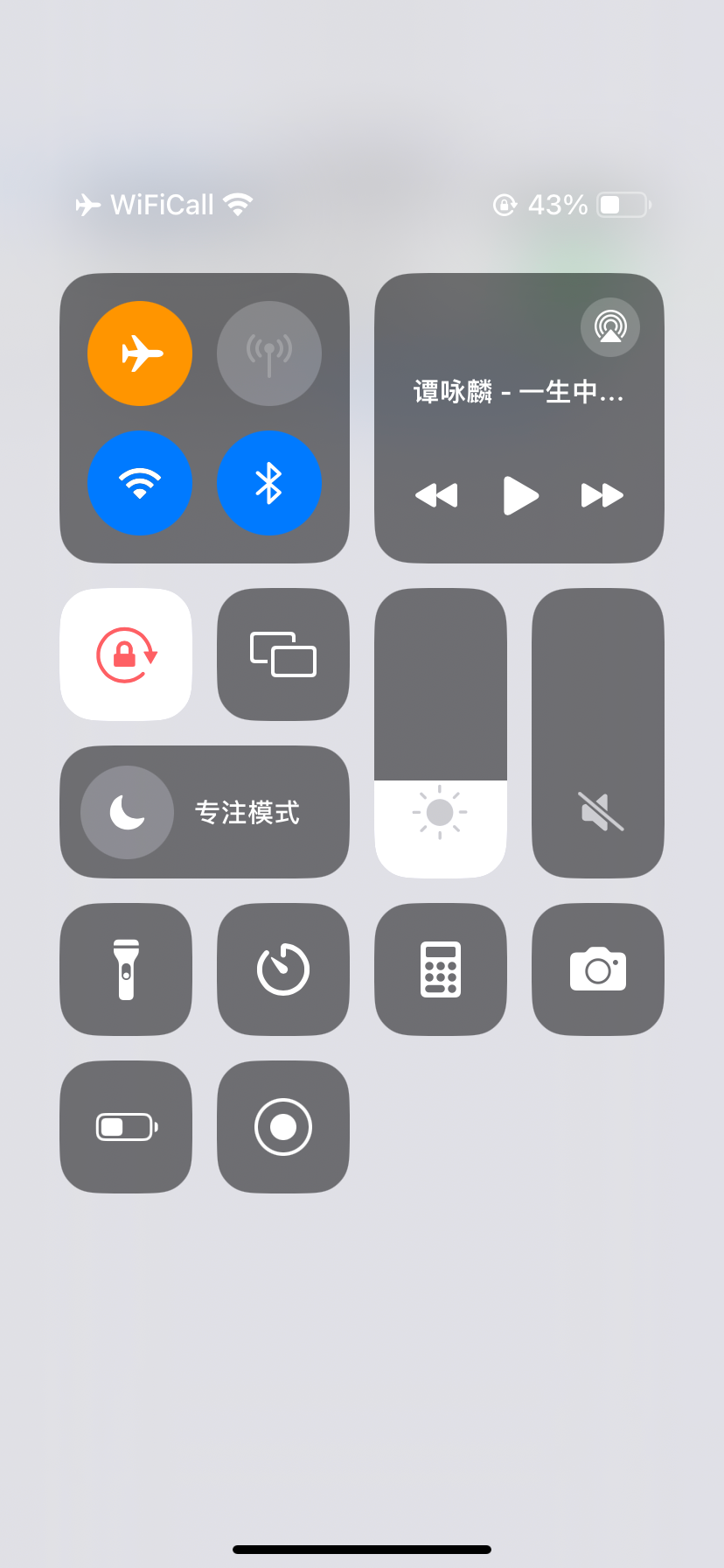

我现在可以正常接收短信但是无法发送短信然后我看到我余额是0英镑难道充气后就可以发送了但是看到有人说需要WiFi call才能发送我现在无法拉起WiFi call在国内不用WiFi call有5英镑余额也可以发短信保号吗? ... 查看全文

电脑代理软件开放局域网连接然后手机WiFi代理那里设置到电脑的代理,然后关闭WiFi关闭wificalll,然后打开飞行模式打开WiFi然后打开WiFi call等一下应该就出现了

欧洲大部分运营商都可以用这方法来解决一些功能不完整的问题,比如 ctexcel 的激活。荷兰和德国沃达丰的没有 4 5 g 导致的信号不好问题。

17.5多

26 确保按照我七楼中的方法执行。楼主他是旧版本系统,开启本身就相对简单。

可以,看上一页 #7 我转发的我自己写的一个详细步骤。有点麻烦。26 以下的系统会方便得多。

你完全没仔细看这帖子在说啥,有些运营商你不那么搞一下,功能是不正常的,会导致发不了短信打不了电话,信号不好,甚至无法激活的情况。好在只需要搞一次就行了。

对,这样就可以了。所有功能应该都正常了吧。
