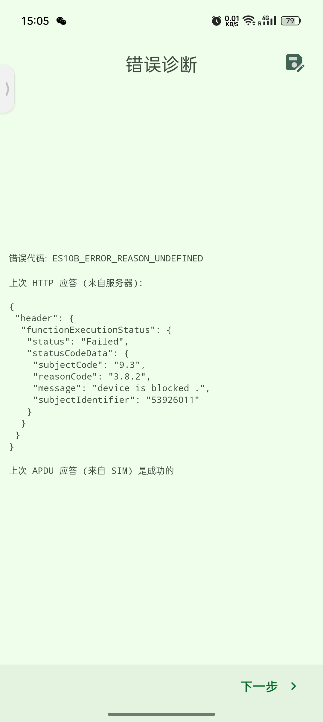

昨天就有消息红茶移动拉黑了一堆eid,官方给的理由是“封禁了一批涉及电诈或高风险的eid”
对此可以用NekokoLPA或EasyEUICC下载:自测有没有被拉黑eid
  1. LPA:1$rsp-eu.redteamobile.com$
若出现错误ES10B_ERROR_REASON_UNDEFINED的message内容为device is blocked .(即block字样)则表示该euicc的eid被封禁
如果是EID does not match the expected value.则说明没被黑,可以放心使用红茶移动的eSIM服务RedteaGO
欢迎奶油在帖子下补充被黑的eid段

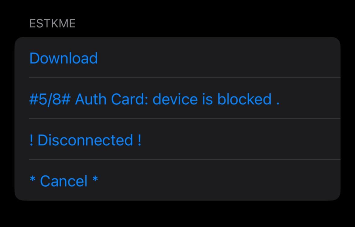

作者: heardic    时间: 2025-11-20 04:36
哦草,难怪estk meg没法用了,但estk eco能下卡
