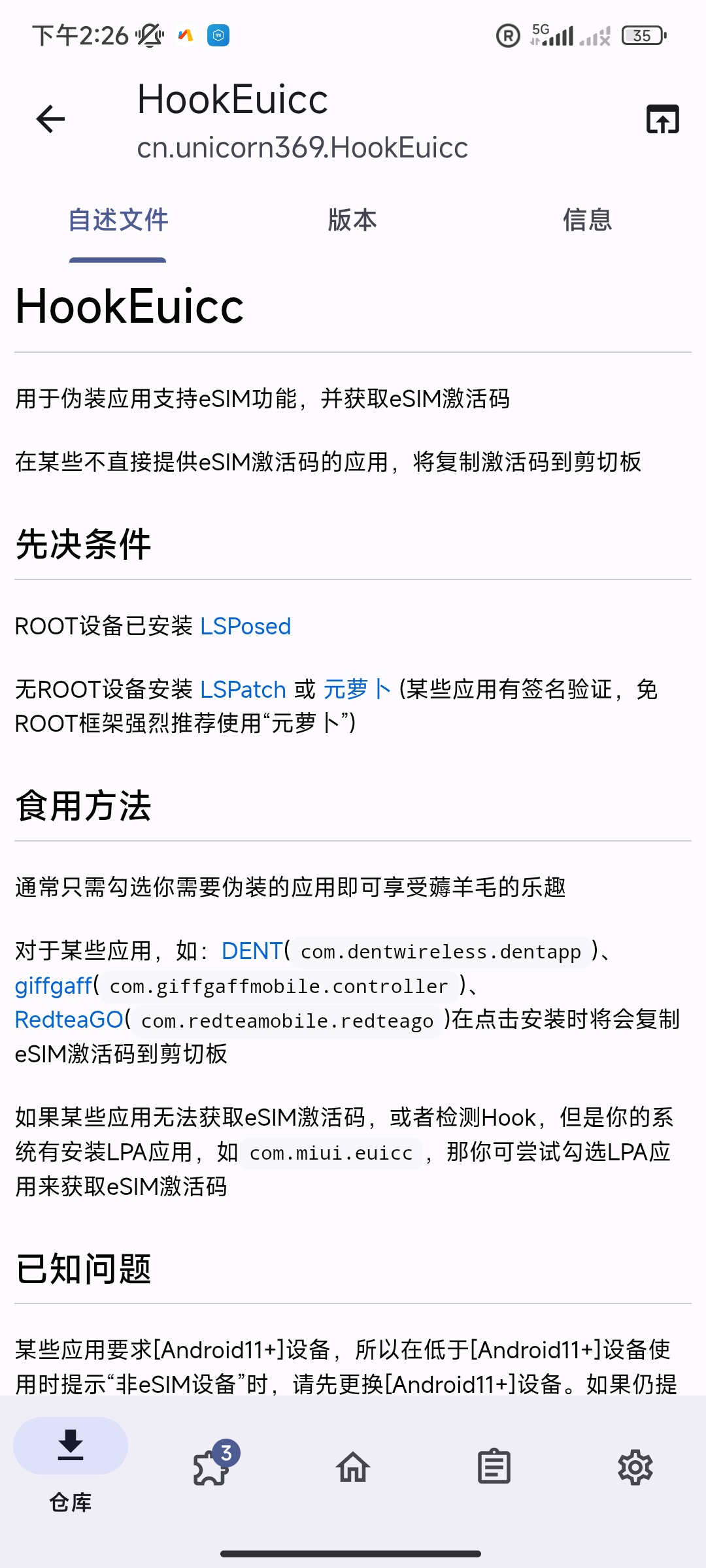

作者: SS7D    时间: 昨天 08:36
如图,需要LSPosed

作者: nnas    时间: 昨天 10:06
SS7D 发表于 2026-3-12 08:36
如图,需要LSPosed
感谢分享,学习了
